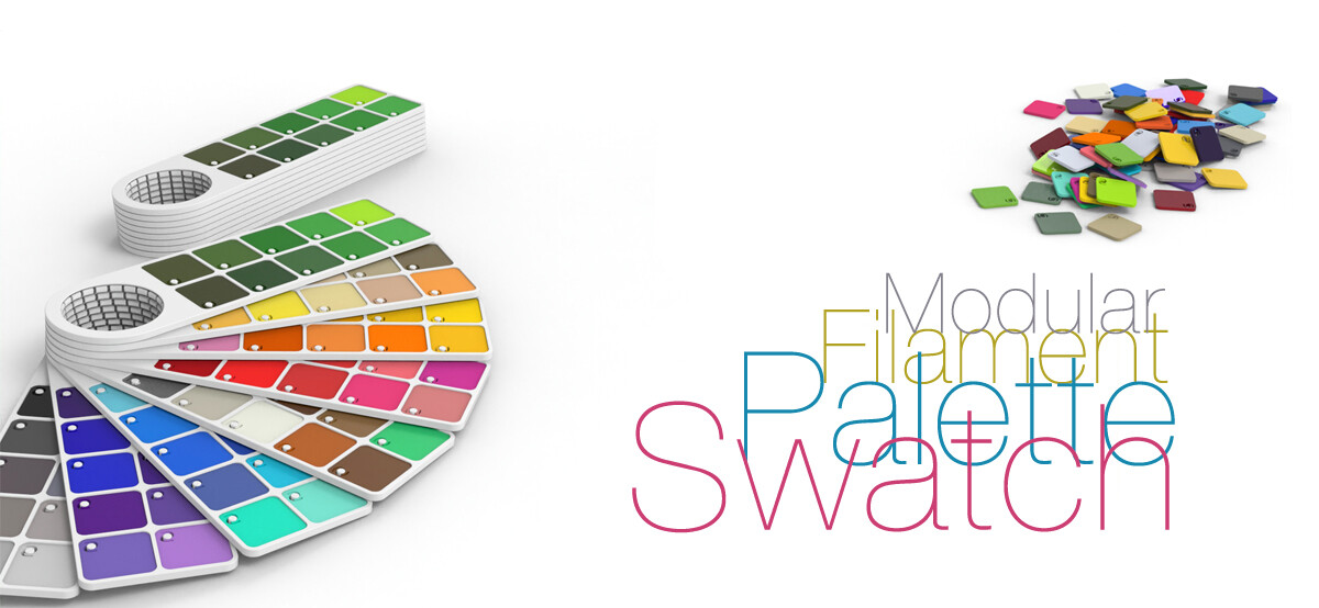

Я пересмотрел кучу моделей. И понял, что ни одна мне не подходит. То громоздко, то неудобно, то не разворачивается нормально. А мне нужно было что-то простое и понятное — как веер, как цветовой справочник, который можно разложить, сравнить оттенки, посопоставлять. Поэтому я создал свою версию — Modular Filament Swatch Palette.
Что это?
Это не набор цветных квадратиков — они идут от производителя. Это именно рамка, платформа, палитра, в которую вставляются эти образцы. У меня — от Bambu Lab. Но я сделал версию и для самостоятельной печати образцов от других производителей. Форм-фактор мне очень понравился, решил использовать его как универсальный.
Конструкция
Всего две уникальные детали: верхняя крышка и основная секция, которую можно клонировать сколько угодно раз — под нужное тебе количество образцов. Секции соединяются через аккуратные внутренние защёлки, которые работают как пружины и обеспечивают почти идеальную подгонку с минимальным люфтом. Веер раскрывается плавно, не разбалтывается со временем. Я рекомендую добавить каплю смазки XY2 — и конструкция будет радовать долгие годы.
Для печати рекомендую использовать сопло 0.2 мм. Особенно для замков — они крошечные, и более крупное сопло может просто не справиться. Я пробовал печатать и 0.4 — работает, но 0.2 даёт прям вот тот самый результат — чётко, чисто, эстетично. А это важно. Ведь эта палитра — инструмент, которым ты будешь пользоваться, возможно, не один год. Пусть он будет красивым.
