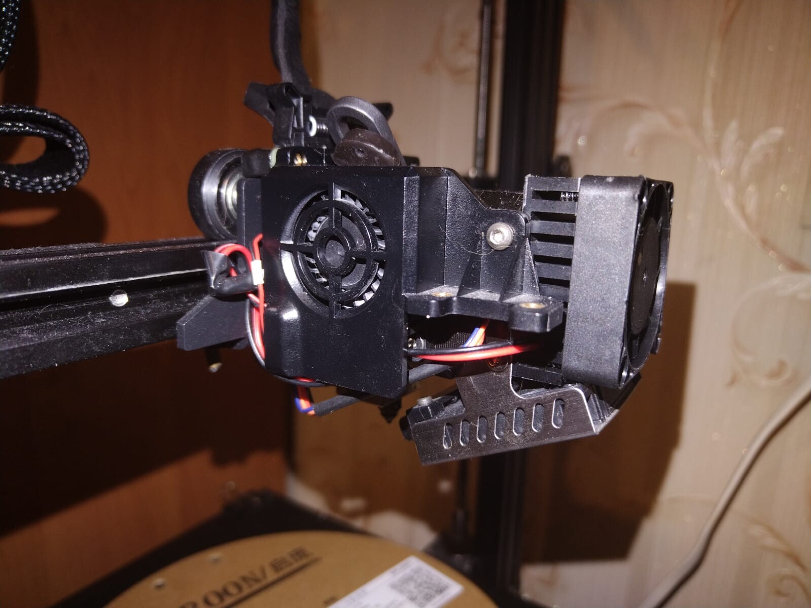

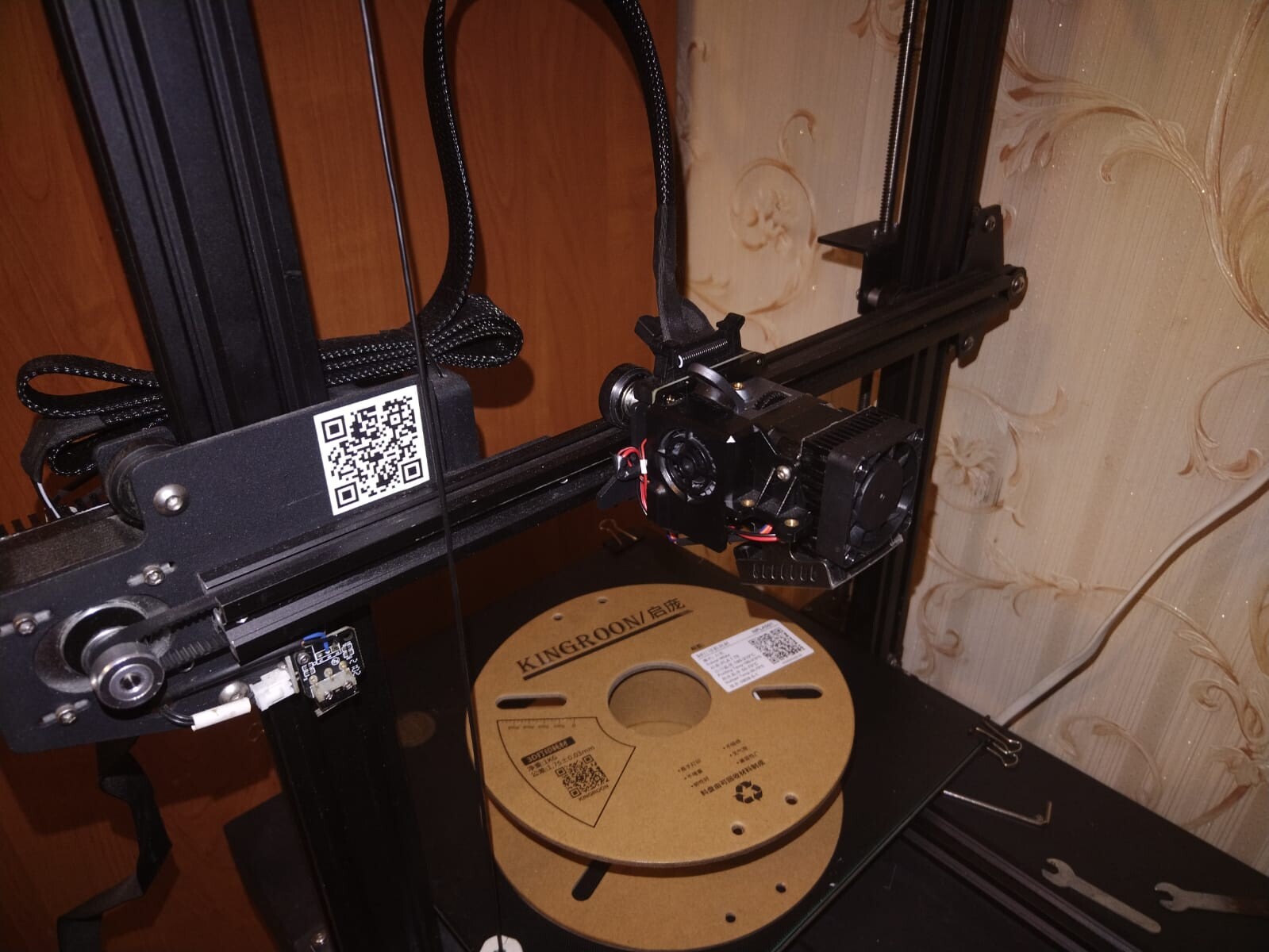

С боуден на директ ANET ET5 PROС боуден на директ ANET ET5 PROВ общем проблема в чём возникла: после замены штатной печатающей головки на Sprite Extruder Pro от Creality и замены подающих шестерен на более производительные, появилась проблема в том, что постоянно приходится увеличивать шаг экструдера в настройках (за счет понижения увеличение с 100 до 382.4). Прошивка марлин с сайта принтера и стоит уже года 3. И собственно о проблеме: периодически отрубается экструдер и перестает подавать пластик. вопрос о перегреве, предположительно, решил установкой радиатора и вентилятора на него. отключение периодическое, и чаще всего на ТПУ
