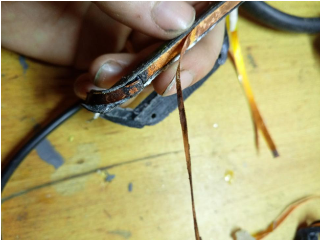

В поле, перед самым взлетом произошел отказ двигателя. После нескольких попыток запустить двигатель я прозвонил обмотки двигателя и выявил обрыв одной фазы.
Печаль.
После разбора двигателя выяснилось, что во внутренней трубе напечатанной из пластика появилась трещина. В результате уровень азота был намного ниже необходимого и верхние проводники не охлаждались. Как результат, при подаче большого тока, самый верхний проводник, идущий к токовыводу, перегорел.
Как построить свой самолет со своим двигателем на сверхпроводниках и жидким азотом.
Корпус двигателя после вскрытия и обнаруженный перегоревший проводник.
Но самое важно что корпус из напечатанного пластика уже не подлежал восстановлению.

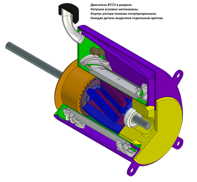

Было решено сделать корпус двигателя из пеноплекса на фрезерном станке с ЧПУ. В двигателе, напечатанном на 3Д принтере, пластик выступал как прочная оболочка, обеспечивающая прочность и герметичность емкости, а поверхность теплоизолировалась криогелем толщиной 5 мм.
Вырезанные детали для криостата.
В новой конструкции внешний корпус статора изготовлен из пеноплекса. Он же должен обеспечивать герметичность,теплоизоляцию и частичную прочность (прямо-таки ТРИЗ). Для повышения прочности корпуса, снаружи пеноплекс обклеивался стеклотканью на эпоксидной смоле. В передней части двигателя также крепился силовой шпангоут из 2 мм стеклотекстолита. Внутри проходила труба для ротора и в верхней части емкости трубка для отвода газообразного азота. Обе трубки изготовлены из стеклоткани на эпоксидной смоле ЭТАЛ-Карбон Light.
Разрез двигателя с корпусом из пеноплекса.
Переднюю опору пришлось доработать, так как в новой конструкции она вставлялась со стороны винта.

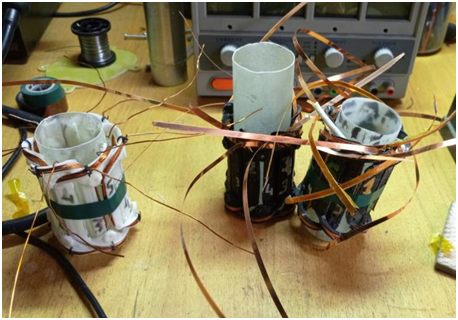

У меня оставался второй комплект катушек намотанный на рамки. Также было ещё несколько рамок, из которых восстановил медный аналог.
За неделю восстановлен медный аналог для предварительной проверки, отработки и настроек контроллера.
Двигатель ВТСП, который я до этого собирал и испытывал, обозначен как №1. Он был разобран на отдельные элементы. Перегоревшие две катушки были заменены. Обмотки были заново скоммутированы. Была внедрена новая конструкция токовыводов.
Статоры в процессе изготовления. По порядку слева медный аналог, по центру новые катушки статора для двигателя №2, справа восстановленные катушки для двигателя №1.
