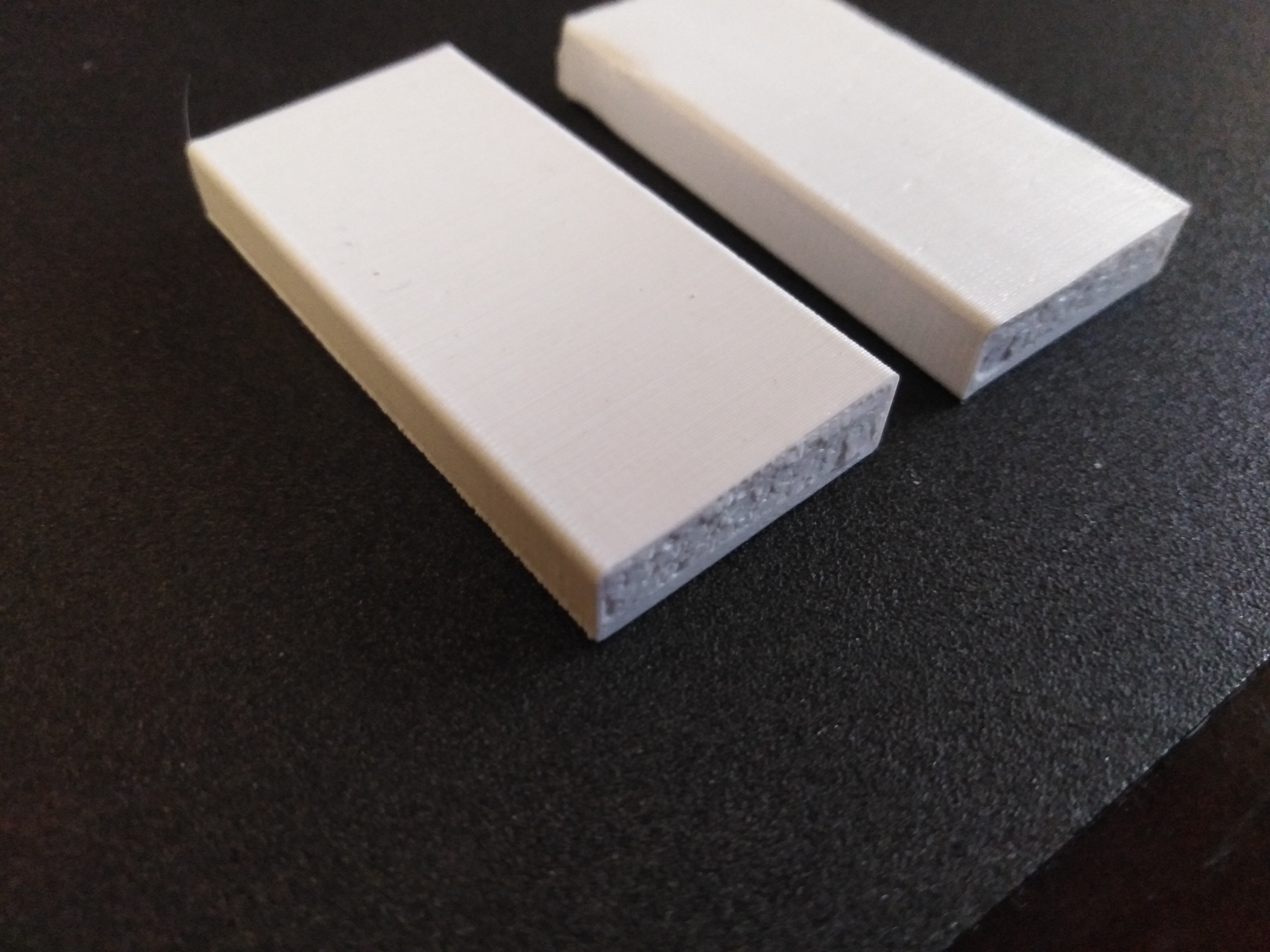

Слева две детали без обработки, справа после наждачки и ацетоновой бани.
Тоже, без обработки.
После легкой обработки наждачкой, в один проход, и ацетоновой бани.
После обработки детали становятся гладкими и приятными на ощупь. По виду это напоминает керамику, но как берешь в руки понятно что пластик. Если хорошо обработать деталь, то определить что она напечатана будет невозможно.

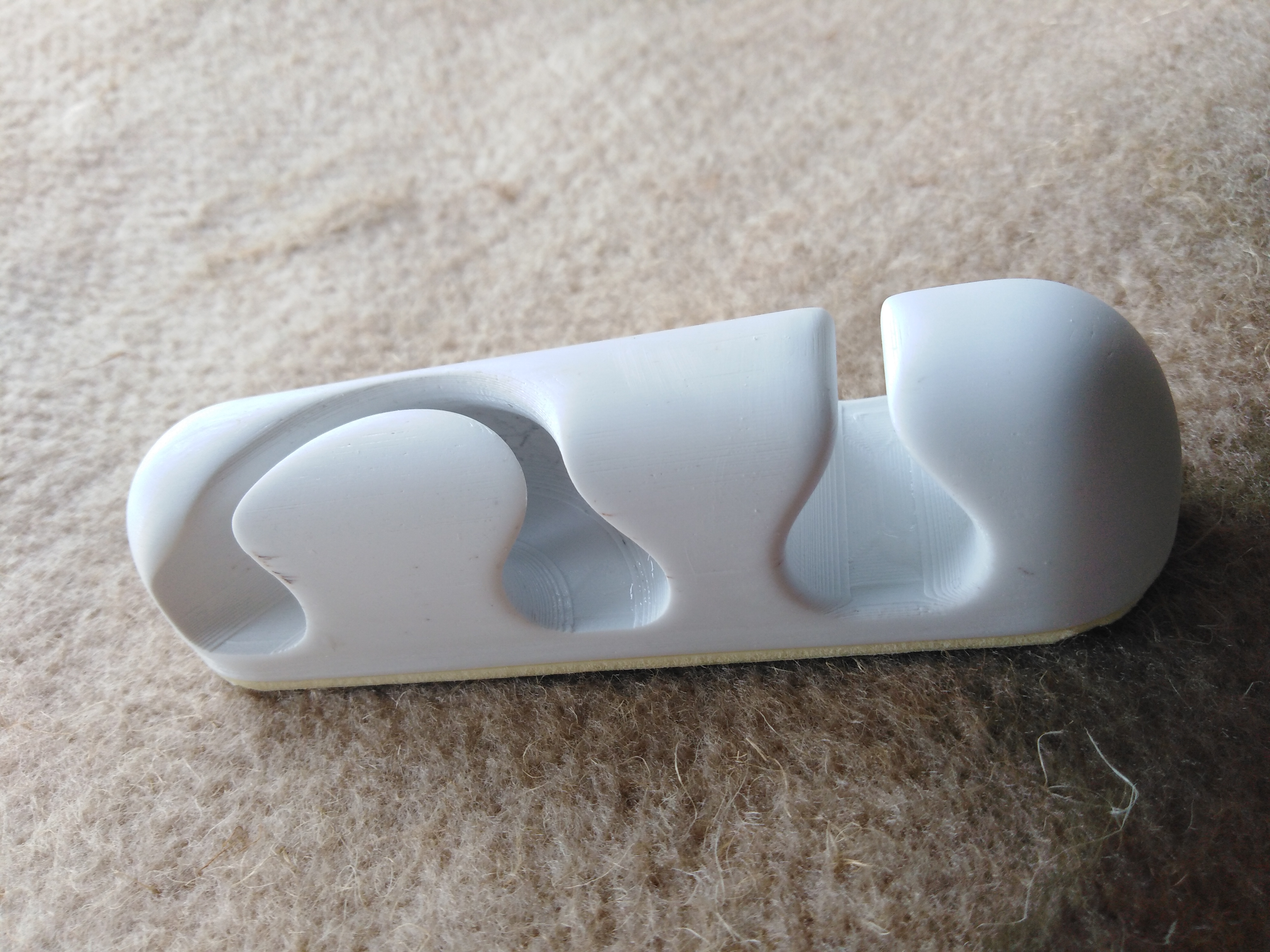

Вот еще примеры (все только обработаны только в один проход наждачной бумагой):
Держатель провода мышки, клавиатуры:

Пластик жесткий, слабо изгибается, и одновременно хрупкий, при тонком слое легко ломается.
Для примера.
Это был держатель камеры. Ушки для крепежа были вынесены, и относительно легко сломались, а вот сам крепеж руками сломать проблематично. Толщина стенки 4мм.
Печатал тестовые прямоугольники вверх по оси Z. Ломаются вдоль слоев с усилием, но относительно легко.
