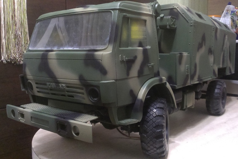

На фото ниже печаталась передняя часть авто (кабина со всеми деталями), обрабатывалось всё ребятами самостоятельно, авто на ДУ.

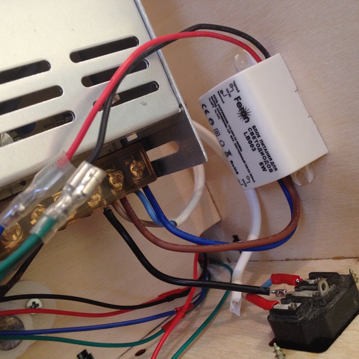

Мегу запитал отдельно, от стабилизатора DC-DC, питание рампса поднял до максимальных 13В и светодиоды запитал от дополнительного БП на 6Вт (побоялся, что погорят.

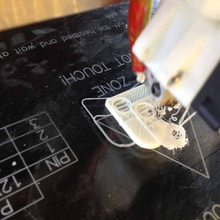

Долгая война с хотэндом, замеры температуры с термопарой, ковыряния термисторов.. бессонные ночи в попытках напечатать хоть что-то (пластик плавился только на темп. выше 240-250 PLA и выше 250-260 ABS), ... не прошло оно даром. В итоге, по странному стечению обстоятельств принтер сдался. ))
Термисторы всё же так и выбрал как здесь (в блогах) рекомендовалось, но температура печати на этом принтере от температуры прюши всё же отличается. Так же мне пока не удалось нормально напечатать с нагревателем вулкано.
Как я с прюши на х-бот 'пересел' (много фото, аккуратно с телефонов!)

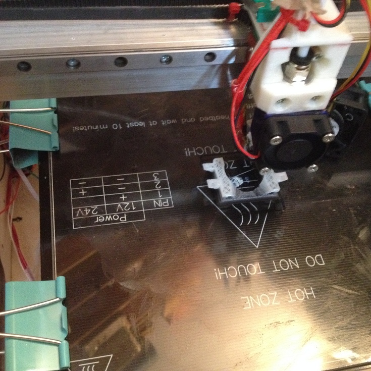

Короче первая деталька получилась более менее (хотя и без должного пока заполнения) и что я заметил сразу... По сравнению с прюшей (не говорю, что принтер виноват, скорее всего я не довёл её до ума), уровень стола грубо говоря 'выставил и забыл', в то время как на прюше я каждую печать ставил по два-три раза, регулировал в слайсере офсет постоянно туда/сюда, попадая в высоту сопла и на нормальную адгезию пластика (ну конечно кроме ПЛА).
Далее пошли приколы со сдвигом по осям ХУ. Причём стабильно именно в сторону + по Х и - по У.
