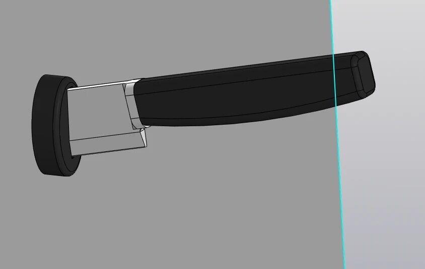

Просто отрезать кусок от старого ножа — не наш метод, мы же мейкеры. Я запустил CAD-программу и начал набрасывать эскизы. Чтобы иллюзия работала на сто процентов, нужно было учесть пару важных моментов.
Если расположить рукоять строго перпендикулярно двери, нож смотрится неестественно. Поэтому в модели я заложил наклон вниз примерно в 15–20 градусов — так создается полное ощущение, что его метнули сверху.

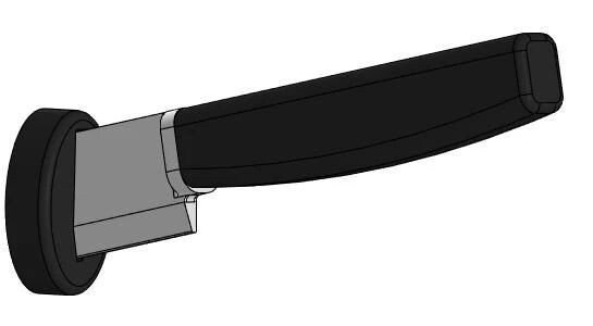

Нам прилетел нож в холодильник!   — Безумный 3D-принт, который пугает гостей
Саму модель я сразу разбил на три независимых сегмента под разные цвета пластика. Это избавило от необходимости возиться с поддержками при печати и тратить время на сложную покраску. В круглом черном основании (упоре) предусмотрел глухой паз под мощный неодимовый магнит-шайбу. Размеры подогнал так, чтобы магнит вставал строго заподлицо: если его утопить слишком глубоко, сила притяжения упадет, и тяжелая рукоять будет уныло сползать вниз.

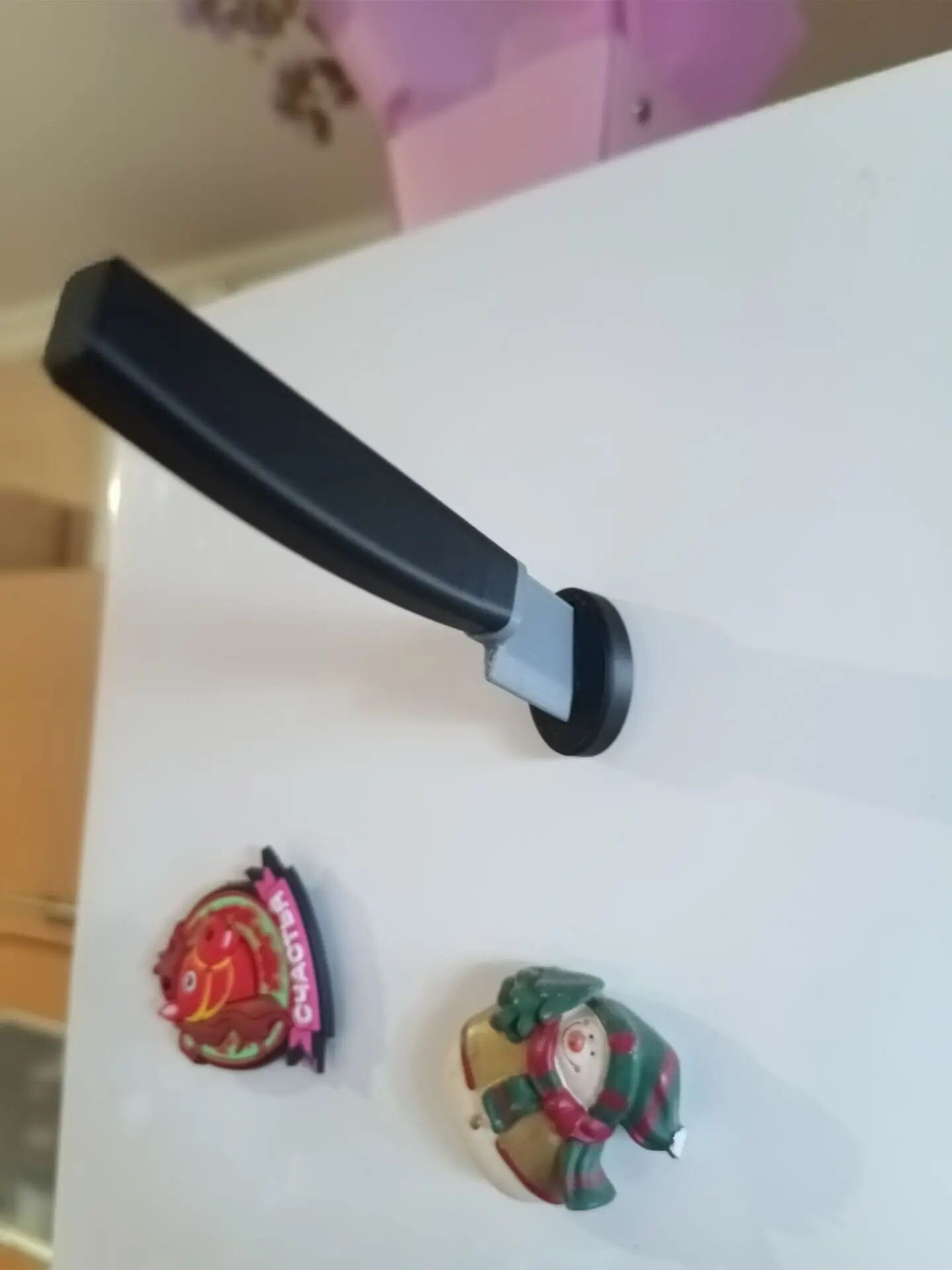

Момент истины настал, когда я пошел испытывать готовый сувенир. Я дождался, пока домашние отвлекутся, и с характерным глухим стуком прикрепил нож по центру холодильника. Секундная пауза, округлившиеся глаза и первая реакция: «Ты зачем испортил холодильник?!». Ради этого точно стоило потратить вечер.
Магнит висит уже долго и оказался на удивление практичным. За счет мощного неодима он намертво держит списки покупок, записки и сразу несколько плотных листов бумаги.
