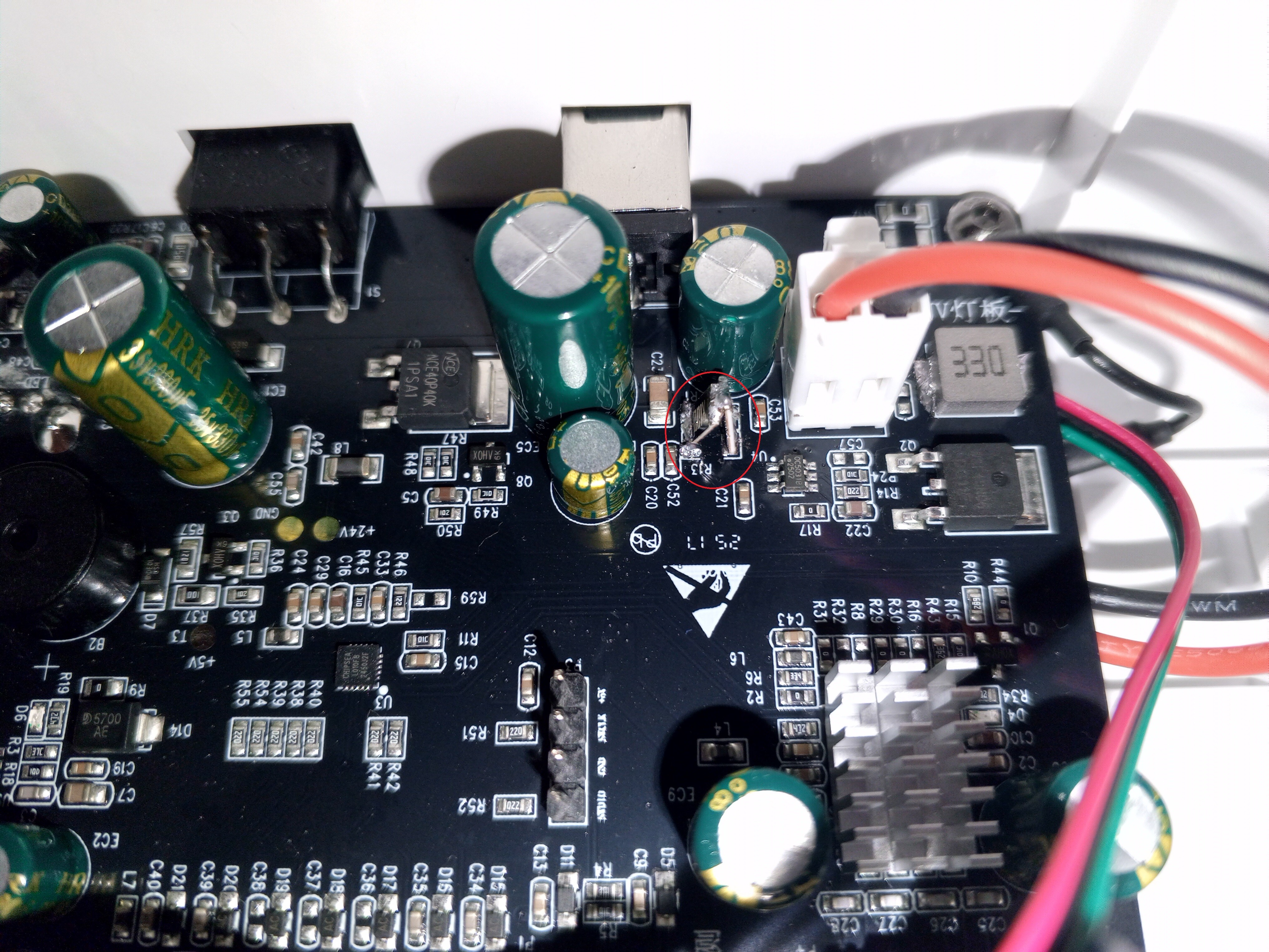

Симптомы:
- Основная УФ-подсветка (LED1) светит очень тускло.
- При выключении происходит яркая вспышка.
- Замена всей светодиодной планки не помогла.
- Напряжение на выходе под нагрузкой падает до отрицательных значений (-1.5V).
- Боковая подсветка (LED2, 1 диод) работает нормально (3V).
Ход диагностики (кратко):
Проверка блока питания — исправен (24V без нагрузки).
Сравнение с каналом LED2 — проблема в сильноточной цепи LED1.
Поиск обрыва/высокого сопротивления.
Обнаружение неисправного токоизмерительного шунта — сборка из двух параллельных резисторов R450 (0.45 Ом). Расчетное сопротивление 0.225 Ом, фактическое — 1 кОм (1000 Ом).
Решение:
Замена шунта. Временно установлены два последовательных резистора по 0.1 Ом (тип 1206), итоговое 0.2 Ом.
Рекомендация: заказать оригинальные R450 и установить их параллельно.
Результат: Основная УФ-подсветка восстановлена, аппарат работает корректно.
