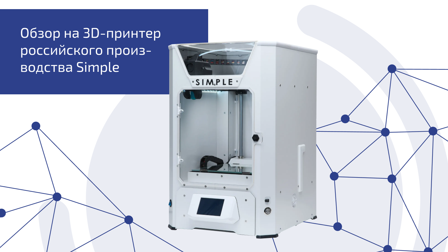

Обзор российского 3D-принтера Simple
В этой статье мы расскажем о новом устройстве в мире 3D-принтеров под названием Simple. Мы продемонстрируем примеры его работы, обсудим его уникальные особенности и подробно разберем технические характеристики.
Молодые выпускники ВГТУ создали свой первый FDM-принтер, отличающийся безопасностью использования.

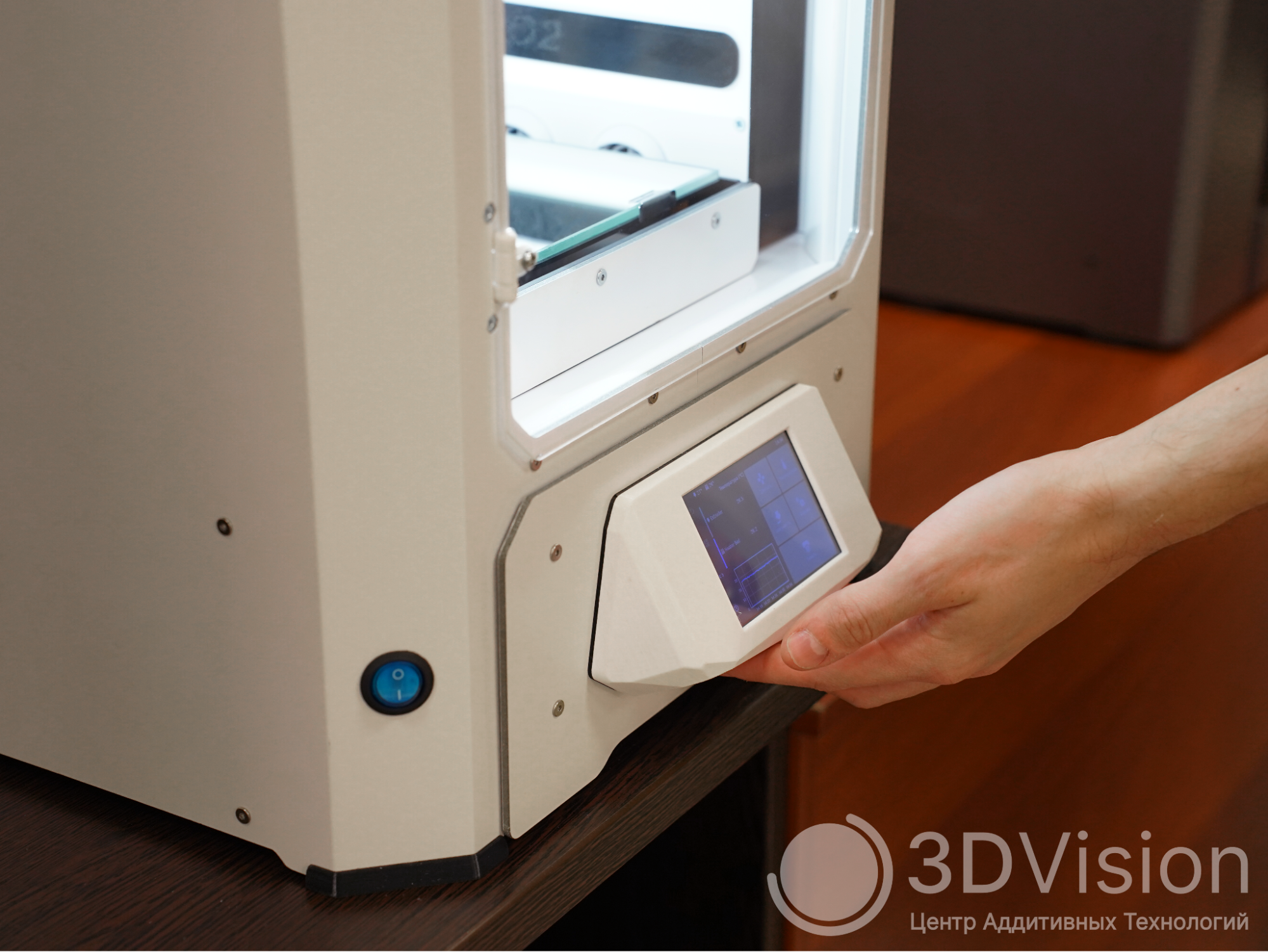

Управление принтером осуществляется через сенсорный экран, который имеет интуитивно понятный интерфейс. Это значительно упрощает процесс настройки и управления устройством. Прозрачные дверцы закрытого корпуса позволяют пользователю наблюдать за процессом печати, не подвергая себя воздействию возможных вредных испарений и запахов. Для подключения принтера к сети можно использовать WI-FI, LAN или USB, что обеспечивает гибкость и удобство в выборе способа подключения.

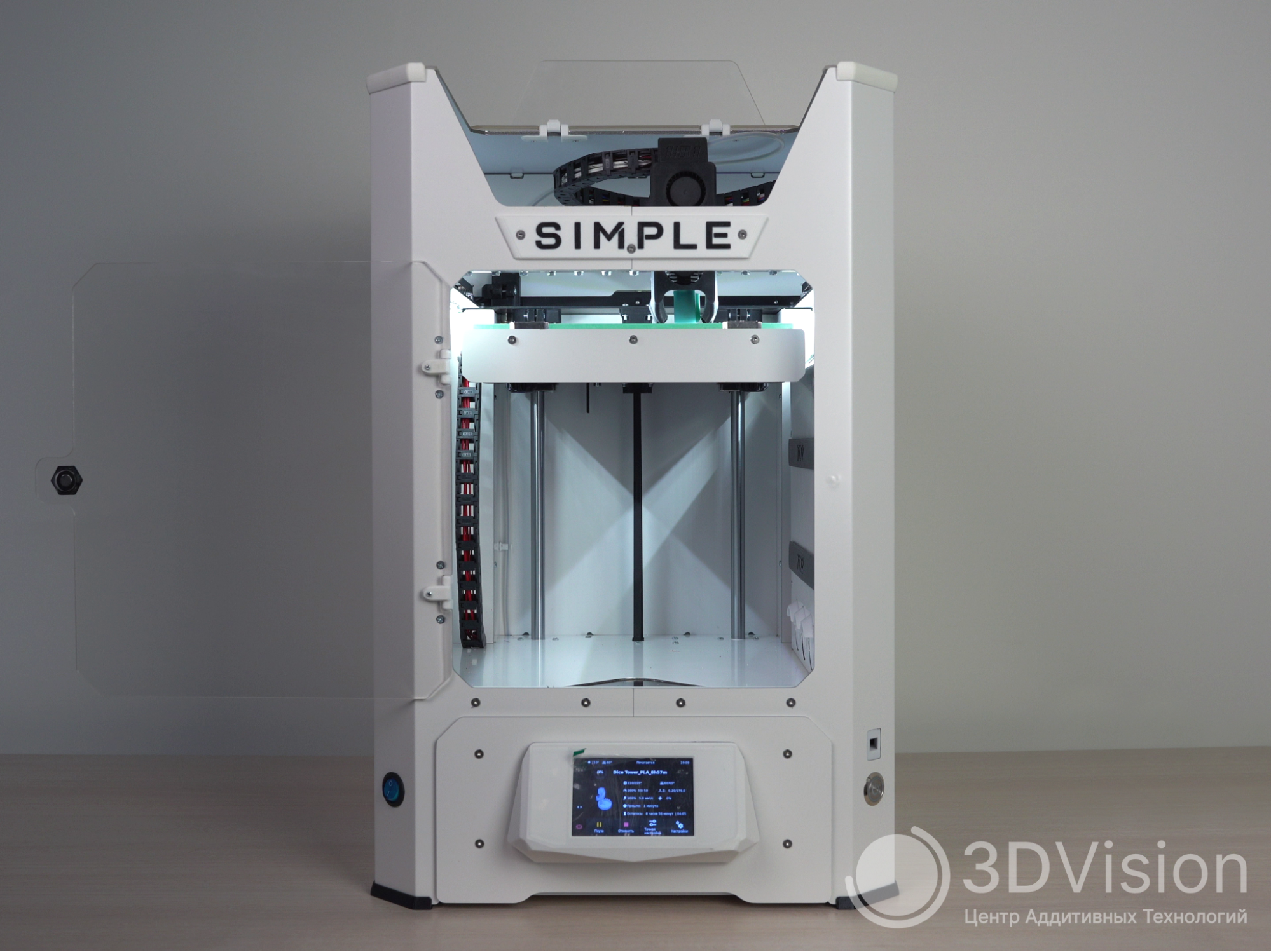

Принтер SIMPLE
SIMPLE — это современный 3D-принтер, использующий технологию FDM (Fused Deposition Modeling), которая является одной из наиболее популярных и надежных технологий в области 3D-печати. Этот принтер отличается высокой скоростью работы, что позволяет значительно сократить время на создание моделей, а также надежной безопасностью, обеспеченной прошивкой Klipper. Klipper — это продвинутая система управления, которая оптимизирует работу принтера, улучшая качество печати и обеспечивая стабильность процесса. Благодаря этим характеристикам, SIMPLE идеально подходит как для профессионального использования, так и для образовательных учреждений, где его можно использовать для реализации широкого спектра проектов — от создания прототипов до серийного производства.
Принтер SIMPLE соответствует международным стандартам качества и безопасности, что подтверждается наличием сертификатов ТР ЕАЭС 037/2016, ТР ТС 004/2011 и ТР ТС 020/2011. Эти сертификаты гарантируют, что устройство прошло все необходимые проверки и соответствует установленным нормам и требованиям. В приложении к спецификации имеется декларация соответствия, что дополнительно подтверждает его соответствие стандартам.
Конструкция принтера включает в себя специальный отсек для филамента, выполненный в виде выдвижного ящика, который расположен под рабочей камерой. Это решение позволяет удобно хранить и заменять филамент, не занимая лишнего пространства. Рабочий стол принтера покрыт стеклянной поверхностью, что обеспечивает отличное сцепление с печатными объектами и легкость их снятия после завершения печати. Максимальные размеры объектов, которые можно разместить на столе, составляют 210х210х210 мм, что позволяет печатать достаточно крупные детали.
Компактные размеры принтера (высота 533 мм, ширина 341 мм, глубина 423 мм) и его вес (18 кг) делают его удобным для размещения на рабочем столе, что особенно важно для офисов и лабораторий с ограниченным пространством. Принтер оснащен функцией автоматического сканирования стола: с помощью одного нажатия кнопки устройство создает 3D-модель поверхности стола, что обеспечивает равномерную толщину слоев по всей детали и улучшает качество печати.
Для удобства использования принтер SIMPLE оснащен модулем Wi-Fi и встроенной памятью, что позволяет сохранять проекты и управлять печатью удаленно. Пользователи могут подключаться к принтеру через компьютер или мобильное устройство, что делает работу с ним еще более удобной и гибкой. Это особенно полезно в условиях, когда необходимо управлять несколькими проектами одновременно или контролировать процесс печати, находясь вдали от устройства.

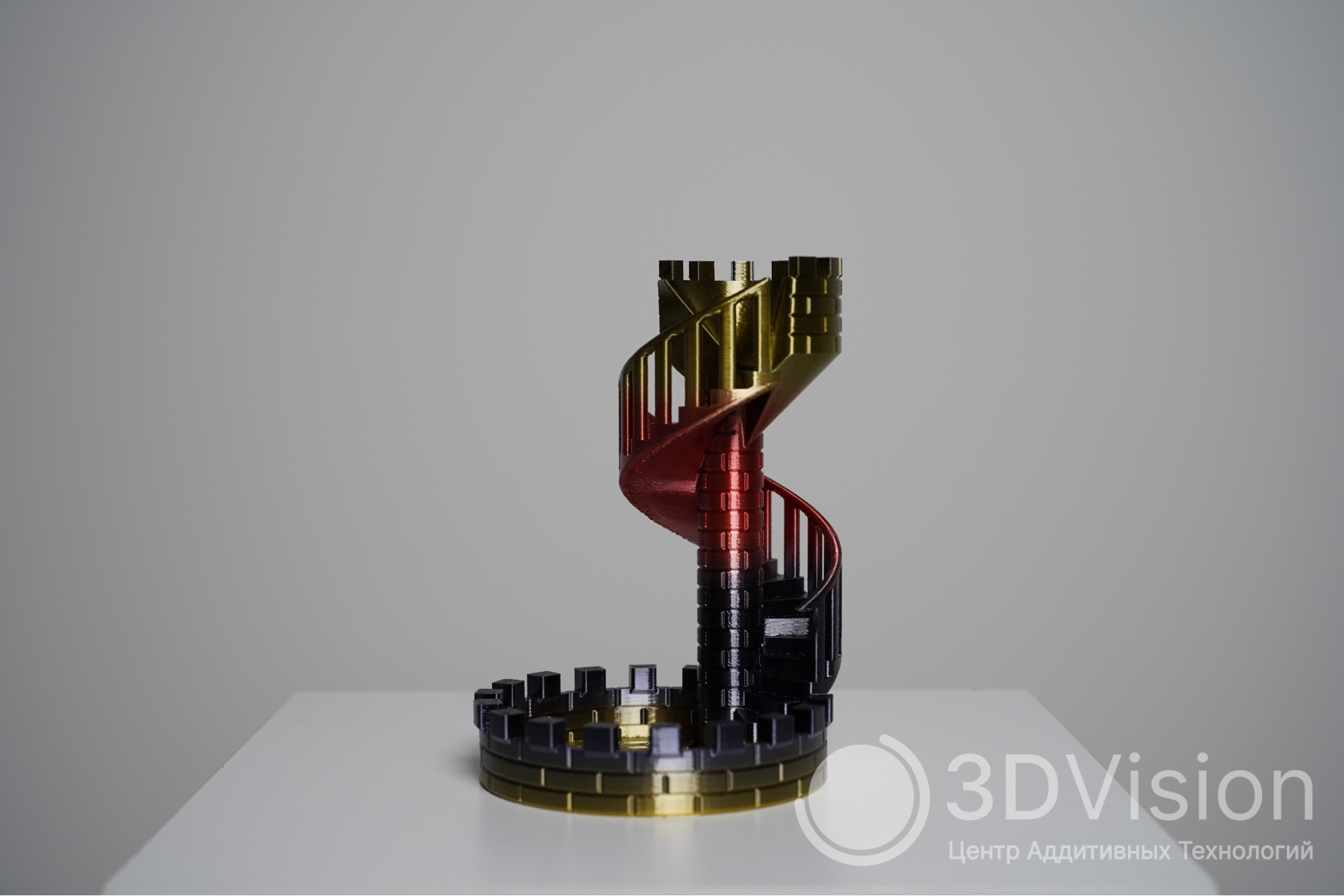

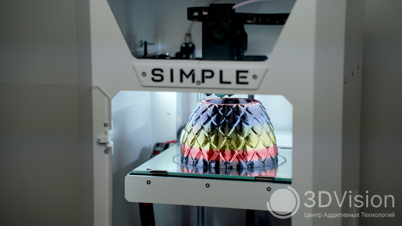

Модель башни для дайсов из Esun esilk pla rainbow

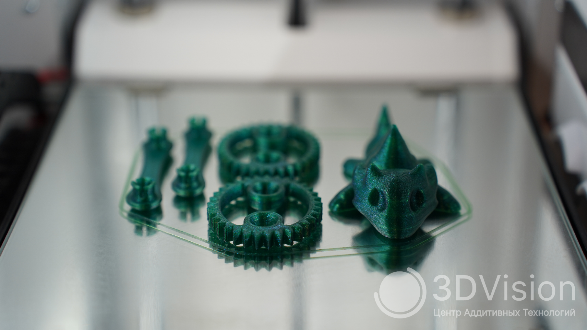

Игрушка-антистресс и модель flexi-игрушки из Esun pla chameleon

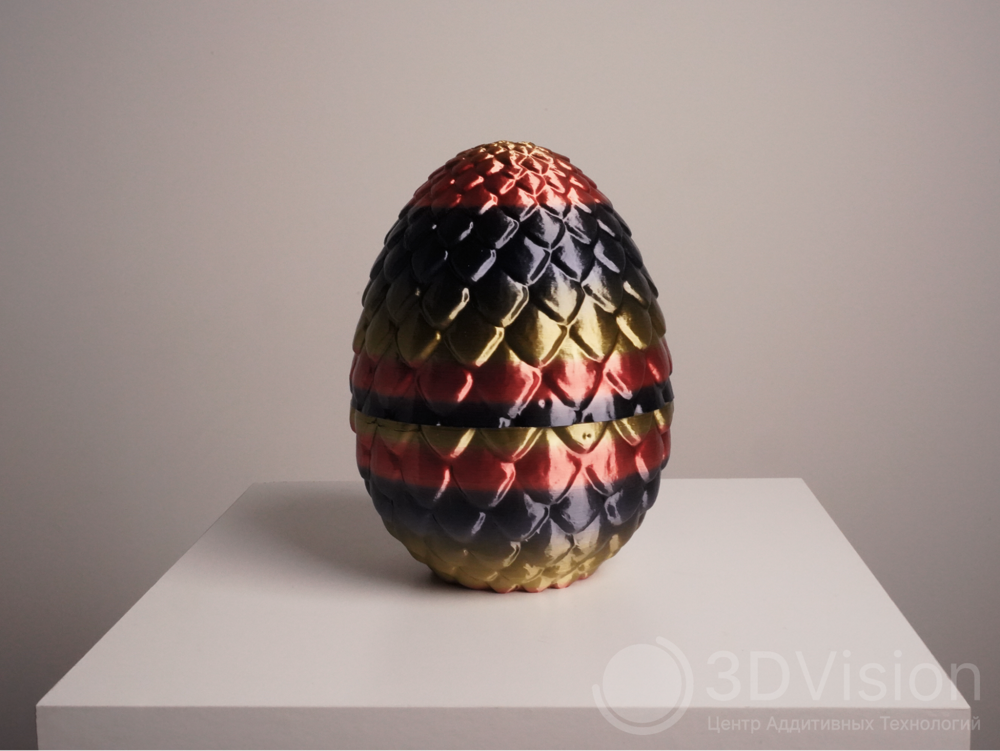

Модель драконьего яйца из Esun esilk pla rainbow

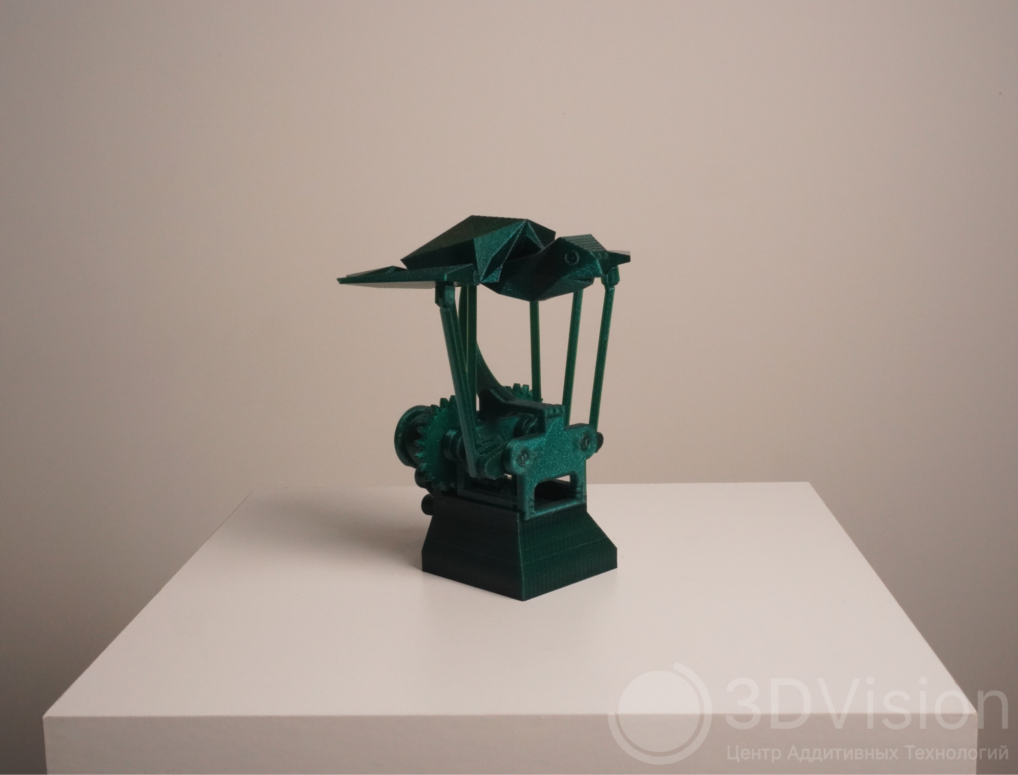

Механическая модель плавающей черепахи из Esun pla chameleon

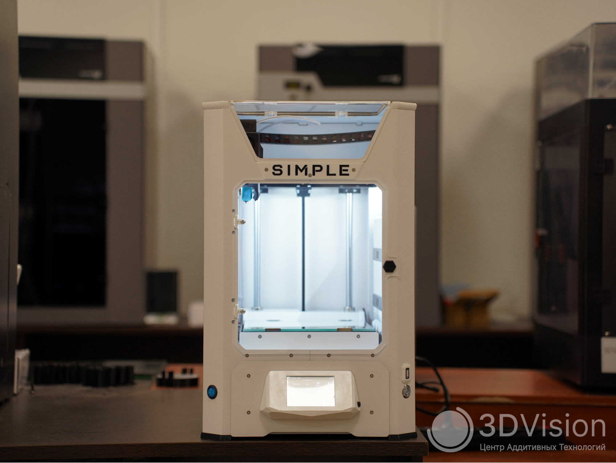

Вывод:
Мы выражаем благодарность производителю за возможность первыми протестировать принтер и поделиться своими впечатлениями. Устройство уже продемонстрировало свои возможности на 3DToday Fest и теперь доступно для покупки на нашем сайте.
Эта модель выполнена в стильном белом дизайне с прозрачными дверцами, что делает её использование удобным благодаря закрытому корпусу и компактным размерам. Несмотря на это, принтер способен печатать крупные детали с высокой скоростью, сравнимой с современными аналогами.
Разнообразные возможности подключения обеспечивают комфортную работу как для опытных пользователей, так и для новичков. Одним из важных преимуществ модели является отсутствие необходимости в специализированных вытяжных и вентиляционных системах благодаря встроенному фильтру.
