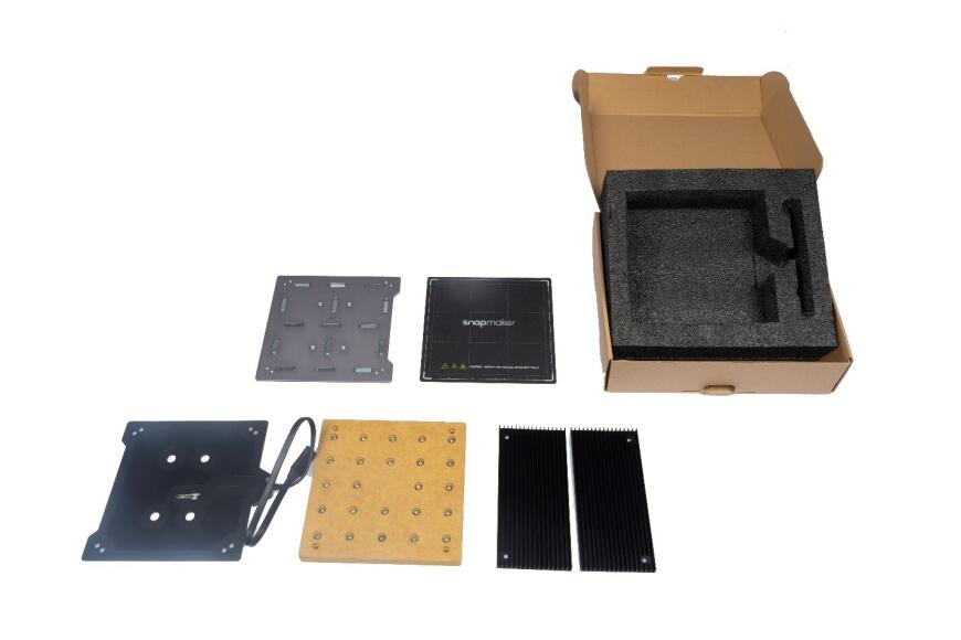

Давайте рассмотрим рабочую область этого МФУ ,здесь так же не обошлось без инноваций .При смене рабочего инструмента пользователь также должен поменять поверхность рабочего стола .В случае использования 3d принтера устанавливается нагревательный стол ,в случае лазерного излучателя -инсталлируется специальный решетчатый стол ,а в случае использования фрезерной головки необходимо прикрепить жертвенный стол.
Snapmaker A350 МФУ  - 3D принтер, Лазерный гравер, Фрезер. Обзор от 3Dtool.
Для смены рабочей поверхности необходимо открутить четыре винта от кронштейна крепления ,при этом калибровочные винты под поверхностью отсутствуют .Принтер калибруется за счет построения карты высот индуктивным датчиком .

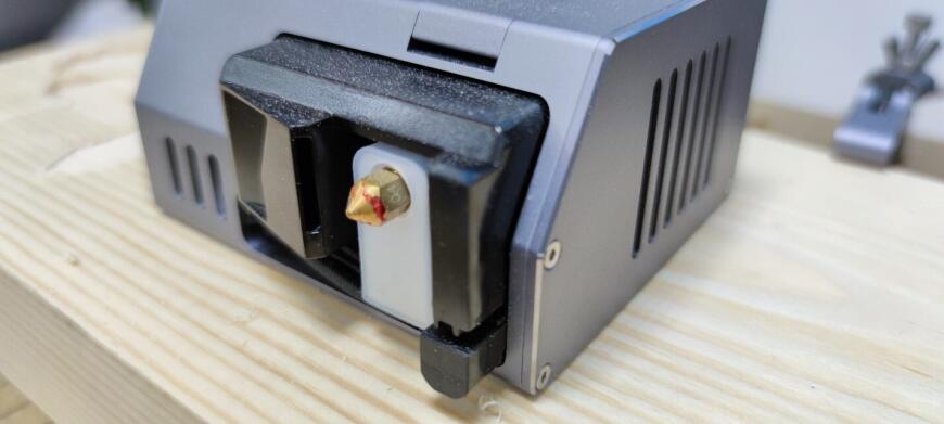

Строение печатающего блока Snapmaker 2.0 A350 напоминает конструкцию классического МК8 ,но сильно отличается от нее в деталях . Производитель серьезно поработал над распределением воздушных потоков внутри корпуса печатающего блока .Помимо этого, все детали данного узла выполнены путем фрезеровки алюминия ,что положительно сказывается на теплоотдаче .
Хотенд – модульный, легко извлекается из своего разъёма и ставится на место обратно. Нагревательный блочок закрыт силиконовой крышкой, сопла используются стандартные, 0.4 мм диаметром с возможностью замены на стальное, или рубиновое, их предлагается докупать самостоятельно.

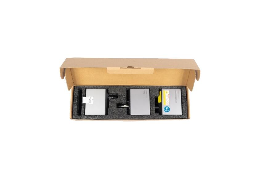

В данный момент из широкого списка анонсированных дополнений принтер можно укомплектовать полностью закрытой камерой ,которая позволит печатать не только ABS пластиком ,но и более серьезными композитными материалами .

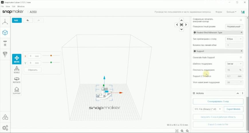

Программное обеспечение, идущее в комплекте с принтером -слайсер Luban мощный инструмент редактирования и подготовки заданий к печати, резке и гравировке. Сочетая в себе управляющий терминал, простой CAD редактор и довольно мощный слайсер для 3d печати, Luban с головой закрывает любые возникающие при использовании устройства задачи. При этом оставаясь доступным и понятным широкому пользователю инструментом. Подробно касаться всех функций слайсера в этой статье мы не будем так как одно лишь их описание займет добрый десяток страниц. К тому же подробное руководство и мануалы по Luban’у доступны на сайте производителя .
Итак, касательно настройки. После сборки всей конструкции пользователю необходимо определиться с текущим рабочим инструментом. Пусть в нашем случае им станет лазерный гравер. Когда инструмент и рабочая область установлены, приходит время запустить сам слайсер на вашем ПК. И компьютер, и принтер должны находиться в одной локальной сети. При первом включении Snapmaker попросит подключить его к сети самостоятельно ,и в случае успешного обнаружения Luban , на компьютере, так же автоматически подхватит устройство. Далее дело за малым – нарисовать свой или открыть существующий векторный файл (можно гравировать и с помощью jpeg ) выбрать настройки размера и глубины гравировки и скорости сканирования. После чего отправить получившееся задание на принтер напрямую или через usb флешку.
Скорее всего Snapmaker попросит откалибровать фокусное расстояние ,однако сделать это довольно просто, с помощью специального датчика.

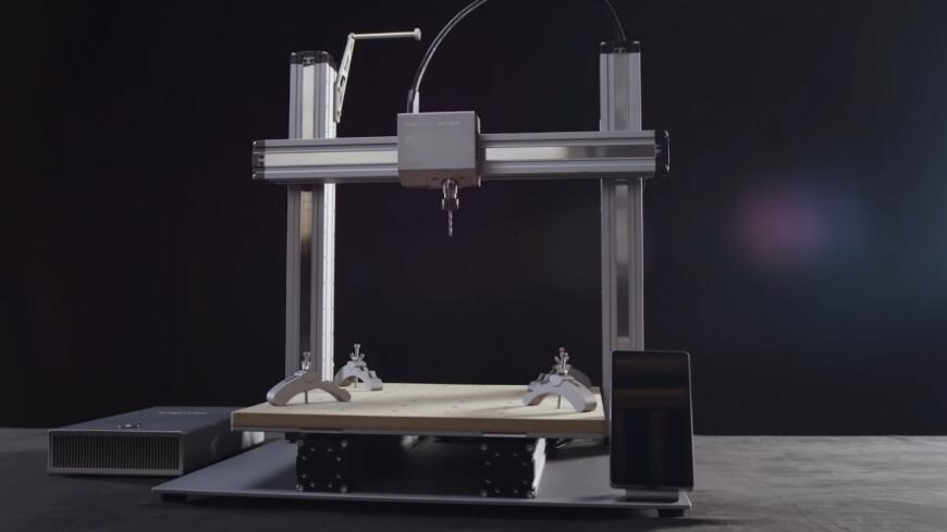

При необходимости воспользоваться фрезером мы меняем инструмент и рабочую область и так же устанавливаем на нее крепление заготовки. Что бы перевести Luban в режим работы с фрезером, необходимо нажать на соответствующий раздел в интерфейсе. В целом внешний вид этого раздела довольно похож на режим гравировки, с той лишь разницей, что к настройкам задания добавляются параметры установленной фрезы, геометрический объем заготовки и скорость оборотов шпинделя. Так же режим фрезеровки позволяет выполнять 3D гравировку ,а при подключении поворотной оси Snapmaker может выполнять круговую обработку заготовок . Настройка высоты положения фрезы выполняется с помощью специального щупа ,точно так же, как на 3D принтерах при выставлении высоты сопла.
Что касается 3D принтера ,в качестве математического движка Luban использует сильно модифицированную Cura . Так что весь спектр ее настроек доступен и в Luban’е . Теоретически возможно даже подгрузить заготовленные заранее профили материалов и настроек печати , но эту функцию мы не проверяли . Что касается подготовки .gcode файлов так же, как и в случае с фрезой и лазером после подготовки задания мы можем наблюдать визуализацию результата.
После отправки задания на печать ,если это выполняется впервые , принтер попросит откалибровать высоту положения сопла . Ничего хитрого- запускаем процесс автокалибровки и следуем указаниям на дисплее . Так же для процесса используется фирменный щуп .

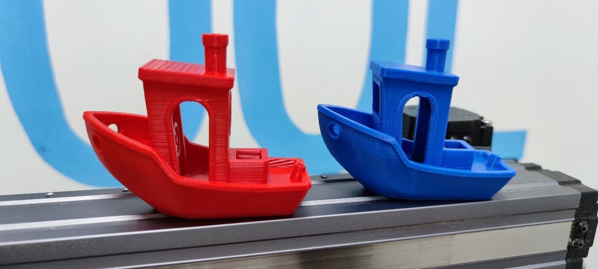

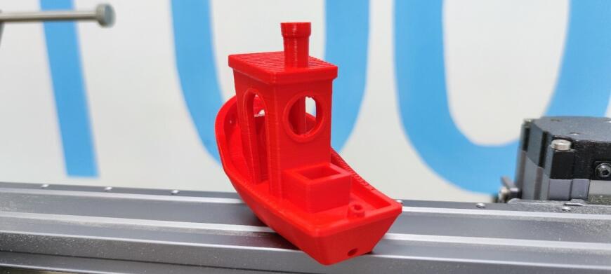

Отправляем всем знакомый кораблик 3D benchy на просчет ,далее на печать и уходим читать статьи на 3Dtool.ru в течении следующих 5 часов
 Что ж результат получился довольно неплохим . Да ,присутствует едва заметный воблинг по вертикали и небольшие артефакты в конечных точках периметров . Спишем это на недоработанную версию Cura . Тем более о таких проблемах уже сообщали на официальном форуме . В остальном к модели нет никаких нареканий . Обдув отлично справляется с нависающими элементами , геометрию не ведет и размеры соответствуют заданному . Печатали мы с толщиной слоя 200 мкм , заполнением 30 % , скоростью печати не выше 50 мм/сек . Результат можете оценить своими глазами . Для сравнения рядом модель напечатанная на Designer Classic.

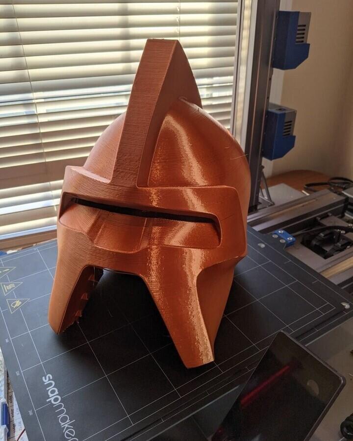

Но это явно не лучшее чего может добиться Snapmaker , это легко понять на примере из официального инстаграма выше .
