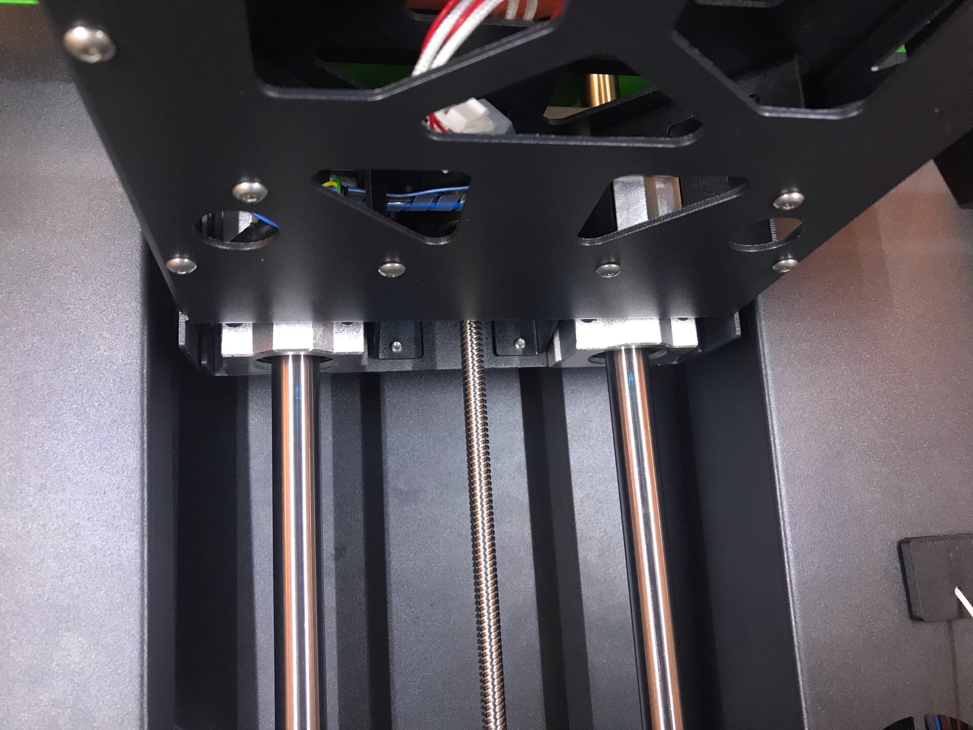

    Первым, что сразу отложилось это его вес. Несмотря на то, что размерами он немногим больше своего старшего предшественника Hercules 2018, весит он значительно больше, со слов сотрудников около 30кг. Учитывая формфактор и отсутствие ручек нести одному его проблемно, но у нас не было коробки, в коробке возможно эта проблема исчезнет. На фанерный стеллаж из Икеи мы его ставить не рискнули. Поэтому лучше забирать вдвоём.
    Внешность у него не слишком сильно отличается от собратьев, как и любой другой на рынке. Просто чёрный параллелепипед.

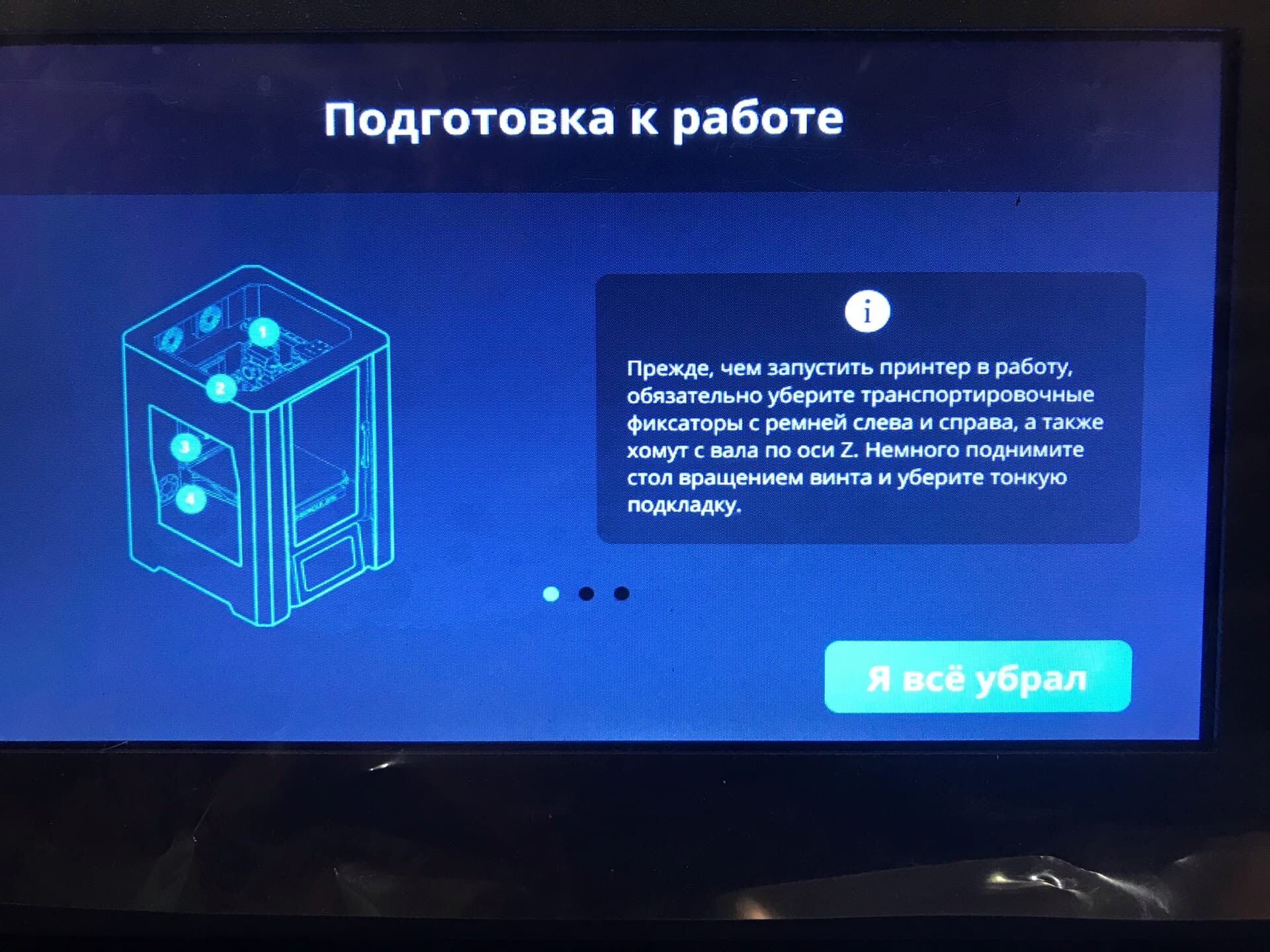

    При первом включении в глаза бросается большой сенсорный экран, качество и удобство которого вызывают сомнения.
Первые впечатления от Hercules G2

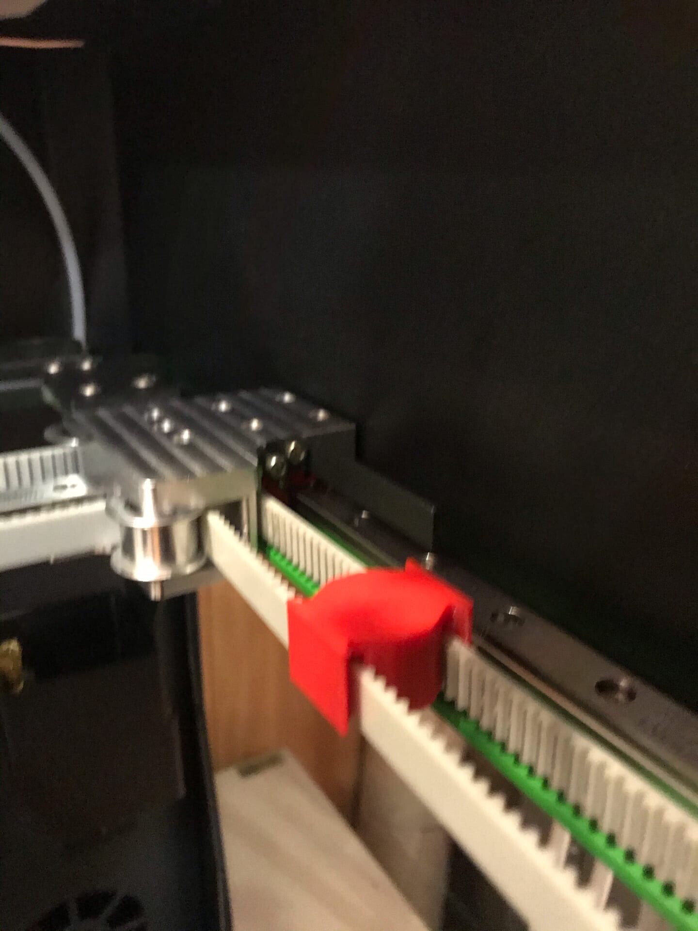

    Принтер просит убрать стяжки, которые здесь распечатанные и которые я рекомендую сохранить, вдруг куда перевозить понадобится.
