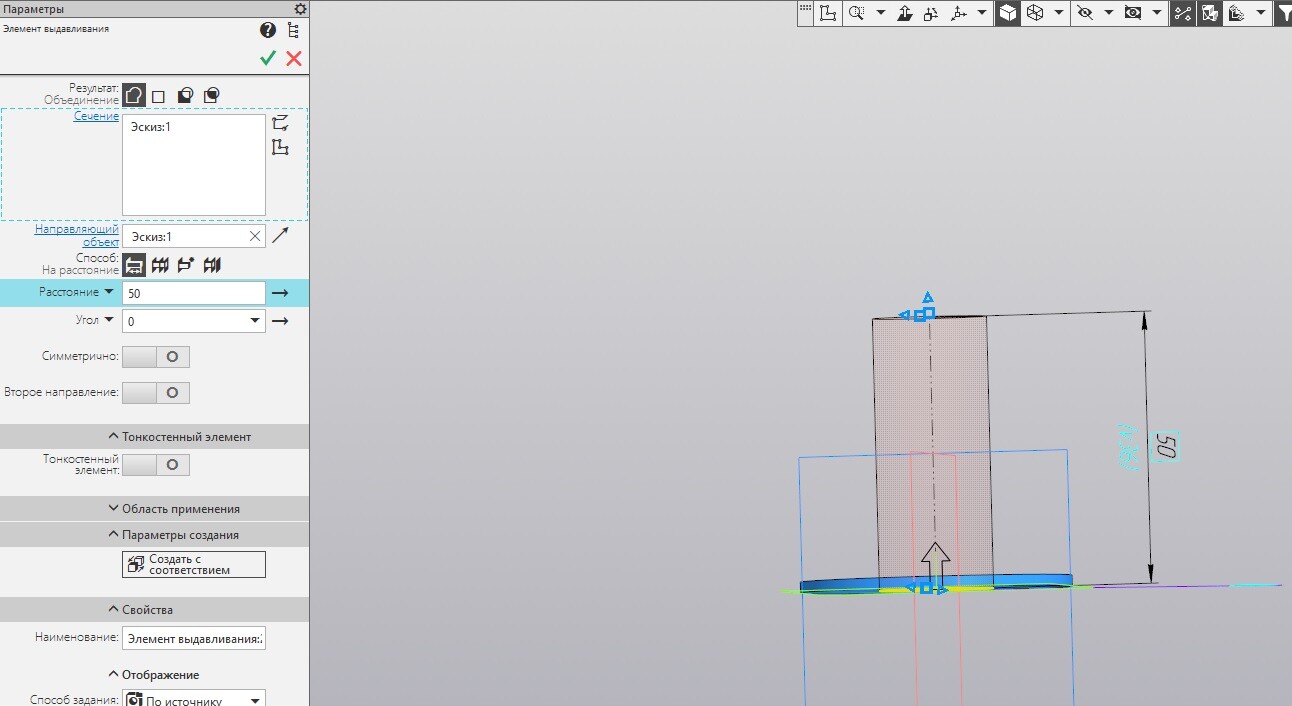

В первую очередь рисуем подставку. Эскиз - круг диаметром 50 мм. Выдавливаю его на 2 мм. Новый эскиз, на выдавленной поверхности. Второй круг, диаметром уже 21 мм. Это будет уже держатель самого термометра. Выдавливаю на 50 мм. Получается пока вот так:

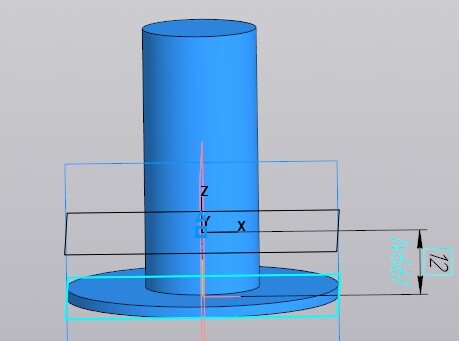

Теперь смещенная плоскость. Размещаю ее немного выше горизонта. Смещение - 12 мм.

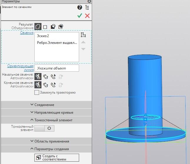

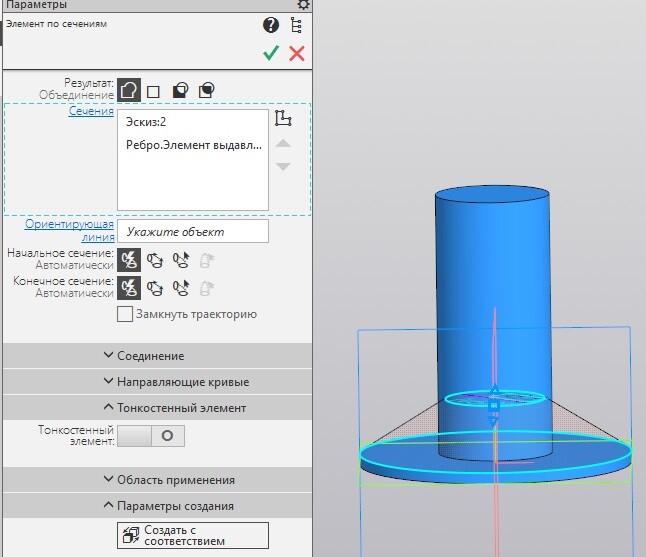

Далее на этой плоскости рисую эскиз - круг, диаметр 18,3 мм. Это будет основа для создания конуса. Потом - элемент по сечениям, выбираю нарисованный круг и основание, получаю конус.

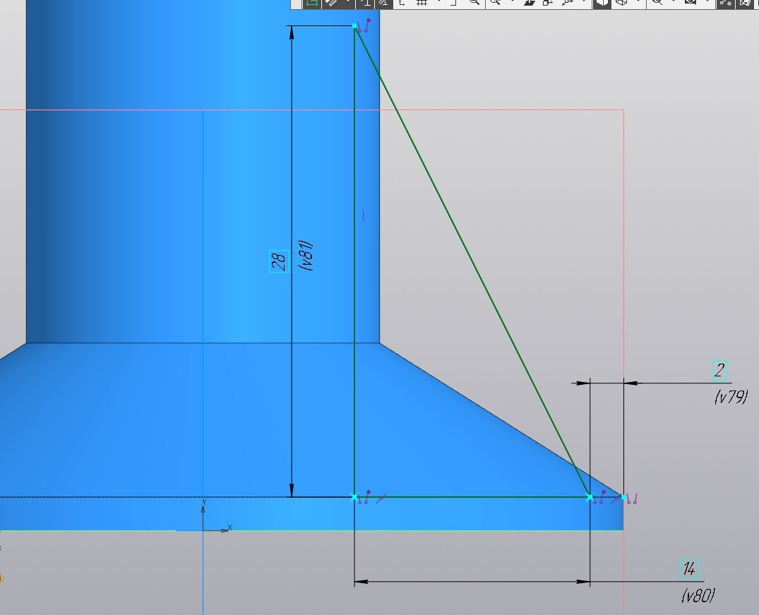

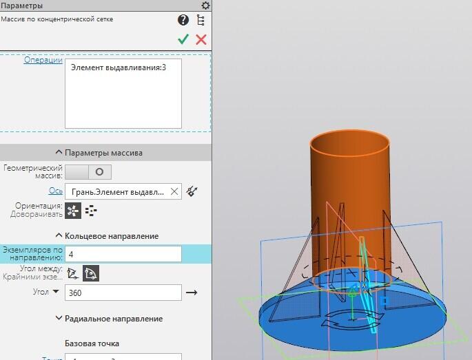

Теперь ребра жесткости; да и эстетичнее это выглядит :) Опять эскиз, только уже за основу выбираю плоскость Y-Z (она вертикальная) и рисую просто треугольник с помощью инструмента "Автолиния", потом расставляю привязки и размеры.
Нарисованное ребро выдавливаю на 1 мм (этого хватит), затем с момощью команды "Массив по концентрической сетке" дублирую его 4 раза, получаю 4 симметричных ребра.

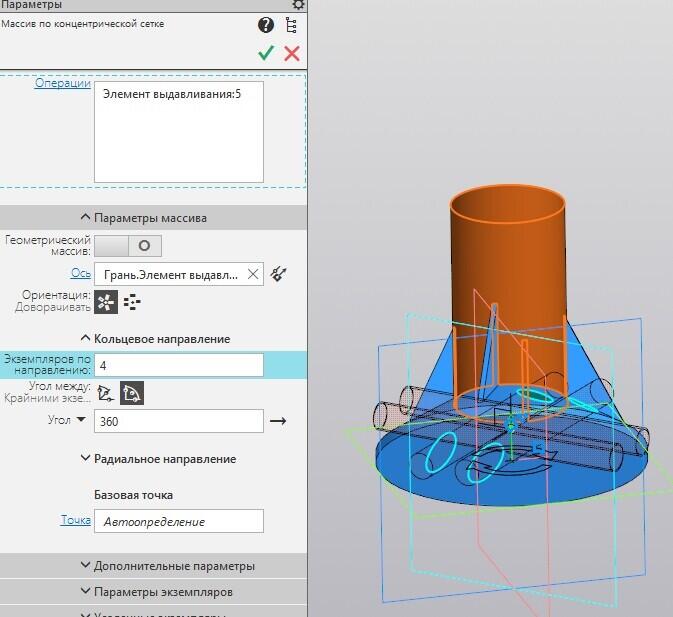

На этой плоскости - Эскиз, две окружности, диаметр 5 мм, высота от базовой точки 4 мм. После - Вырезать выдавливанием, на ширину нашего основания (50 мм), симметрично. Снова массив по концентрической сетке:

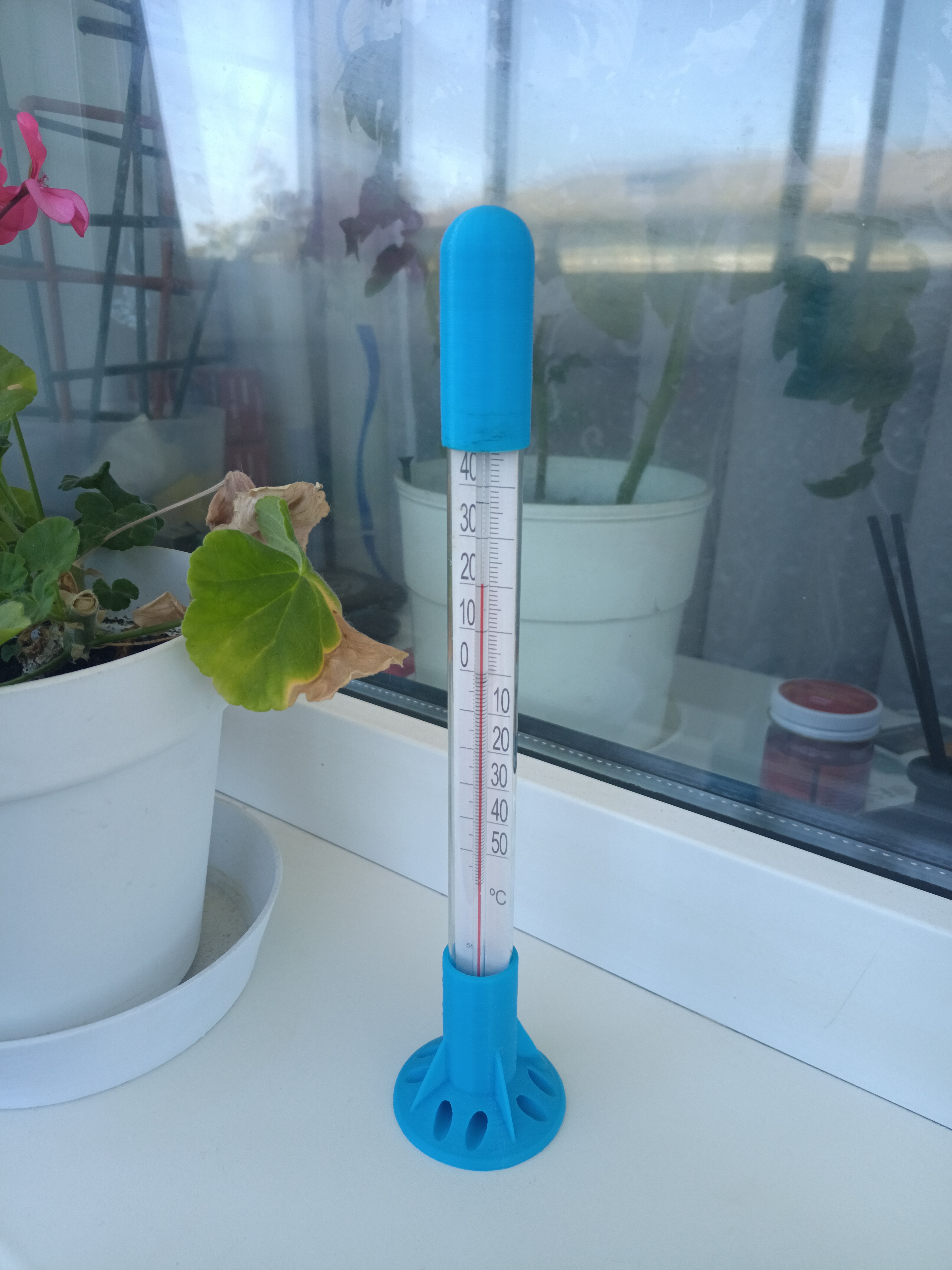

А дальше просто скругляем ребра, верх основания, верх цилиндра. Печать, и готово; нарисовать верхний колпачок - это уже задача на 3 минуты :)
P.S.: возможно, это можно и проще, но это был мой путь. И за фото не ругать: Первое - с телефона, остальные с экрана.
