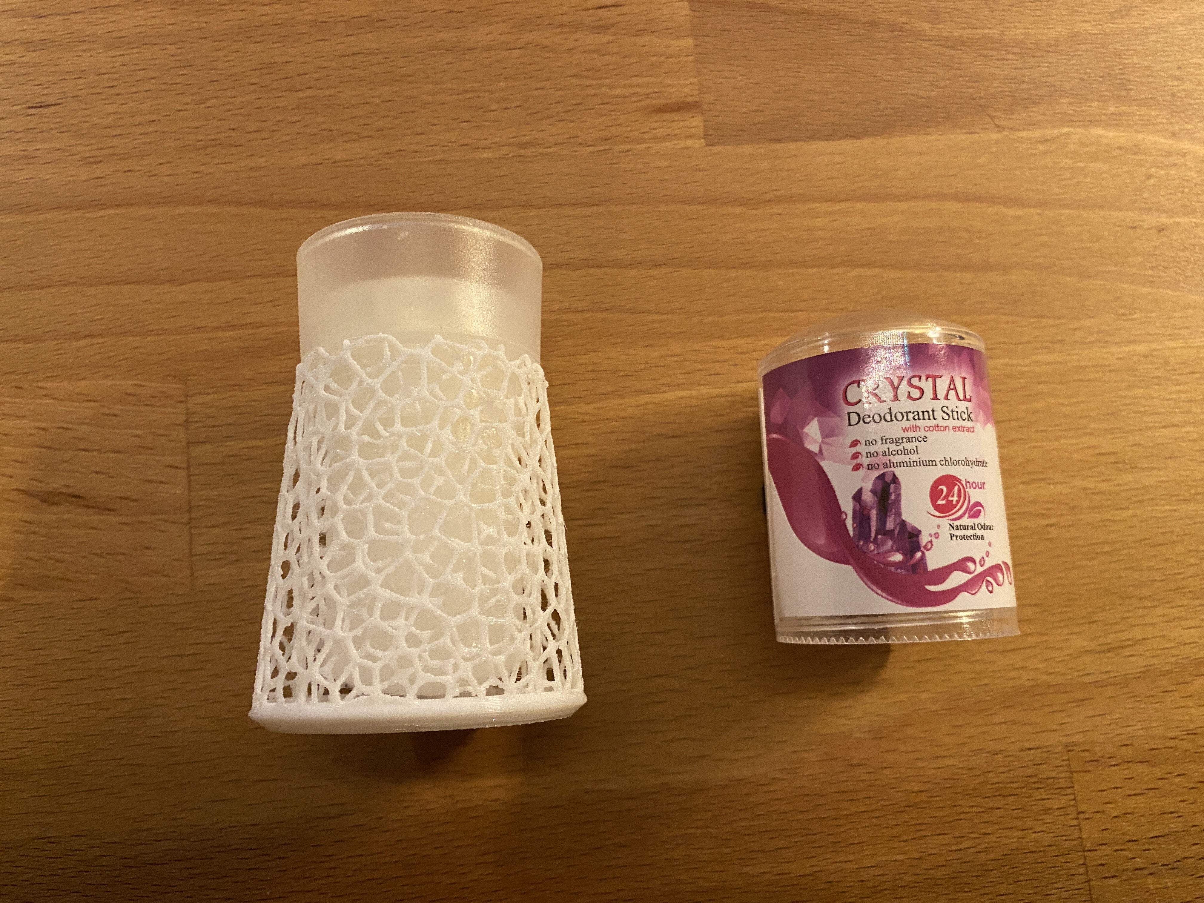

Поэтому я решил сделать для него подставку — сушилку. Чтобы дезодорант в ней стоял вверх дном и вентилировался, а соленая вода с него стекала в поддончик.
Сделано очень просто: поддон с углублением для стекающей воды, на него ставится усеченный конус, который был на сайте voronator.com сделан полностью вентилируемым с помощью паттерна Вороного (идея пришла от модельки оленя Voronoi Deer):
Подставка для минеральных дезодорантов типа Crystal, Deonat и т.п.
Ну а потом подон объединяется со стенками, чтобы все печатать единой моделью:
Модель небольшая, но из-за вороновости печатается больше часа. 🤷🏻‍♂️
Получилось очень даже симпатично:

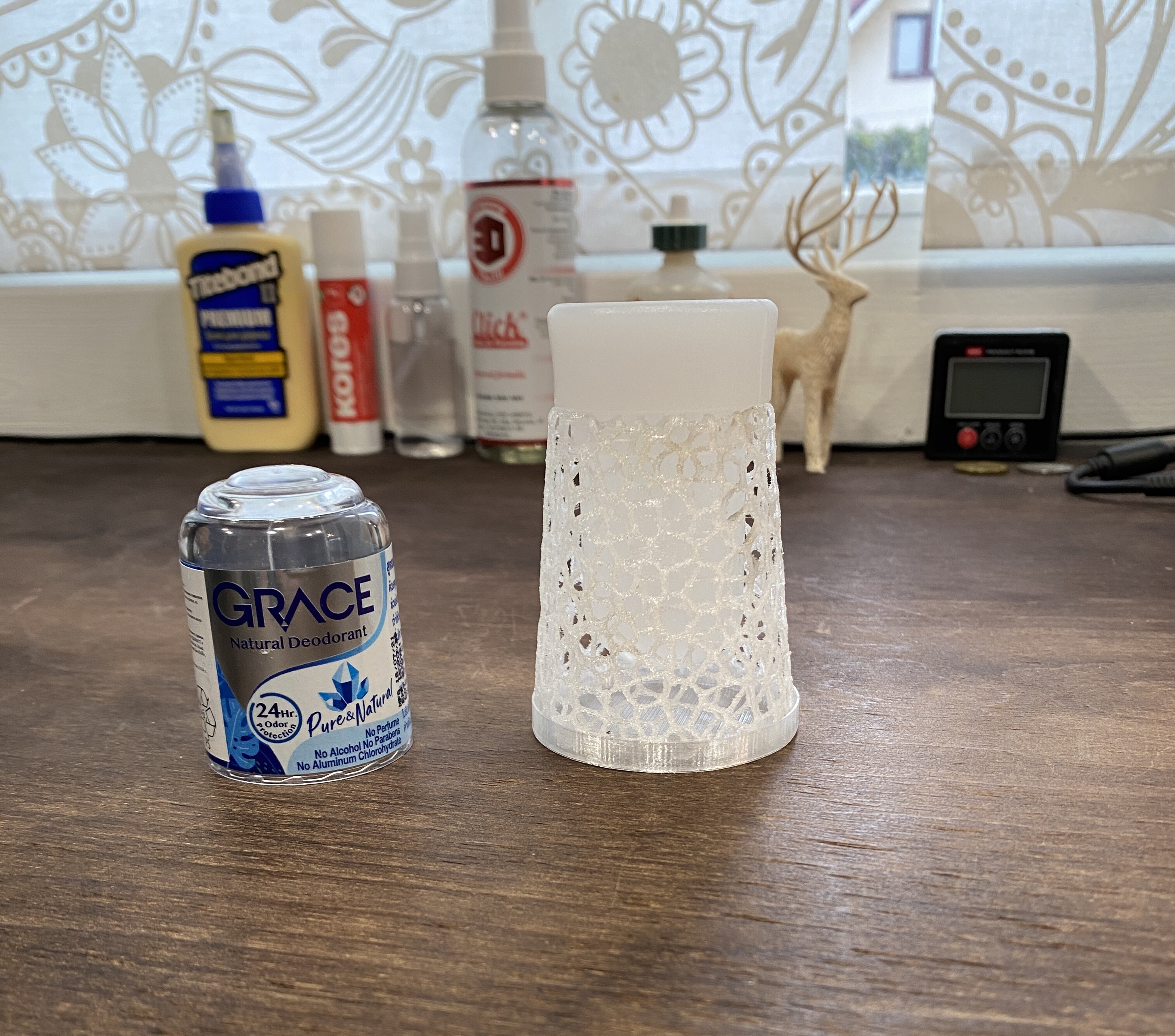

Попробовал распечатать белым и бесцветным PETG:
Еще наверное был бы хорош какой-нибудь яркий цвет, типа оранжевого, но у меня такого не было. А вот черным не догадался попробовать! 😁

Пользуюсь такой штукой уже пол года — работает идеально!
Дезодорант сухой, не истончается от воды, и не вываливается из крепления, а вся соль, как и задумано, стекает в поддончик:
В общем, отличная штука! 👍😎
