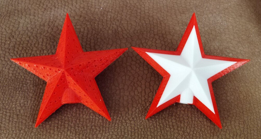

Новый год на носу, и мне, как глубоко верующего в деда Мороза малчегу, пришлось печатать украшения для новой, 30 сантиметровой ёлки. Звезд в тырнете и на нашем сайте туева хуча, но просто стырить и напечатать как то не интересно, и пришлось слегка напрячь извилину и "родить" вот это:

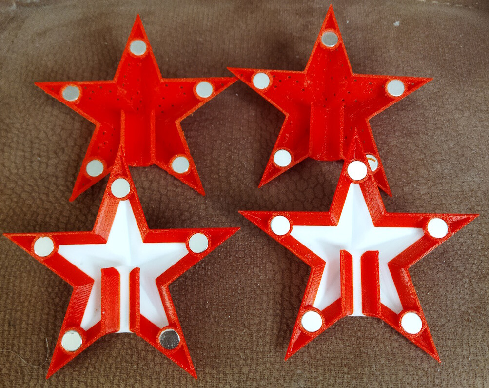

Особеностью моей является разборность конструкции для размещения внутри при наряжании куска гирлянды, оживляжа для... Половинки стягивабтся между собой неодимками 8х1мм.

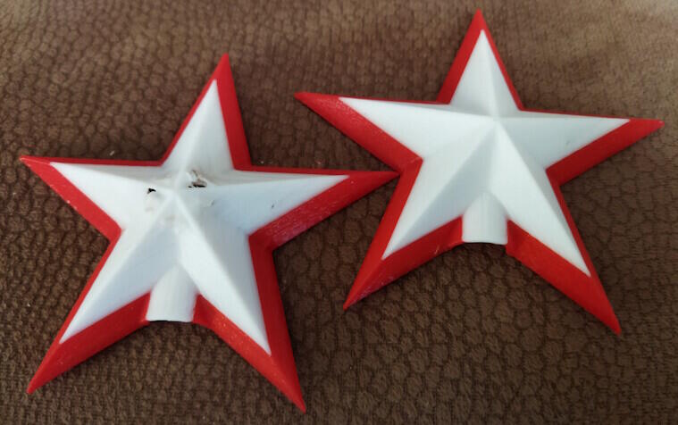

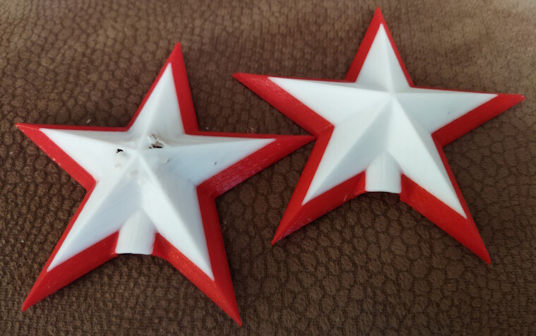

Вначале напечатал красную с дырочкам, чтоб микролампочки гирлянды сквозь дырочки сияли как звездочки, но, проверив задуманое, решил, что лучше часть сделать белой, ибо в красной лампочка любого цвета становится тоже красной, а это не интересно.. И как оказалось, на мой взгляд, двухцветная смотрится очень эффектно... Кстати проверил в работе новый точечный обдув, остался просто в восторге! Вот разница без и с обдувом:
Кстати пришлось организовать обмен воздуха в камере компрессора, который в закрытом объеме нагрелся весьма ощутимо, держать руками ещё можно, но уже весьма не комфортно. Приделал вертикальный кусок сан трубы 50мм, и организовал снизу щели. И вот идет уже не один час печать, а нагрев около 30 градусов. Вот и всё вроде... Поздравляю католиков с их рождествам! Критикуйте....
