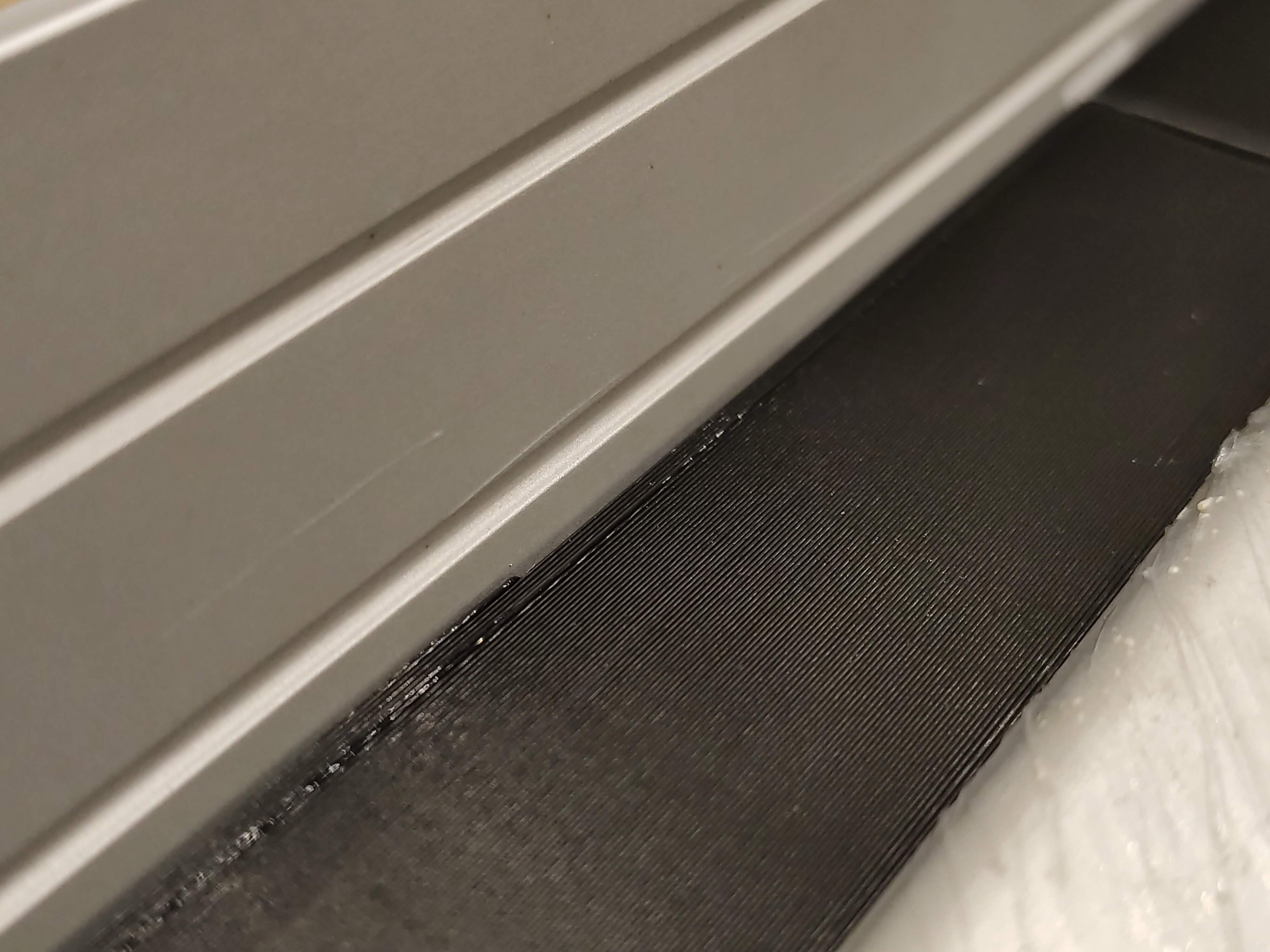

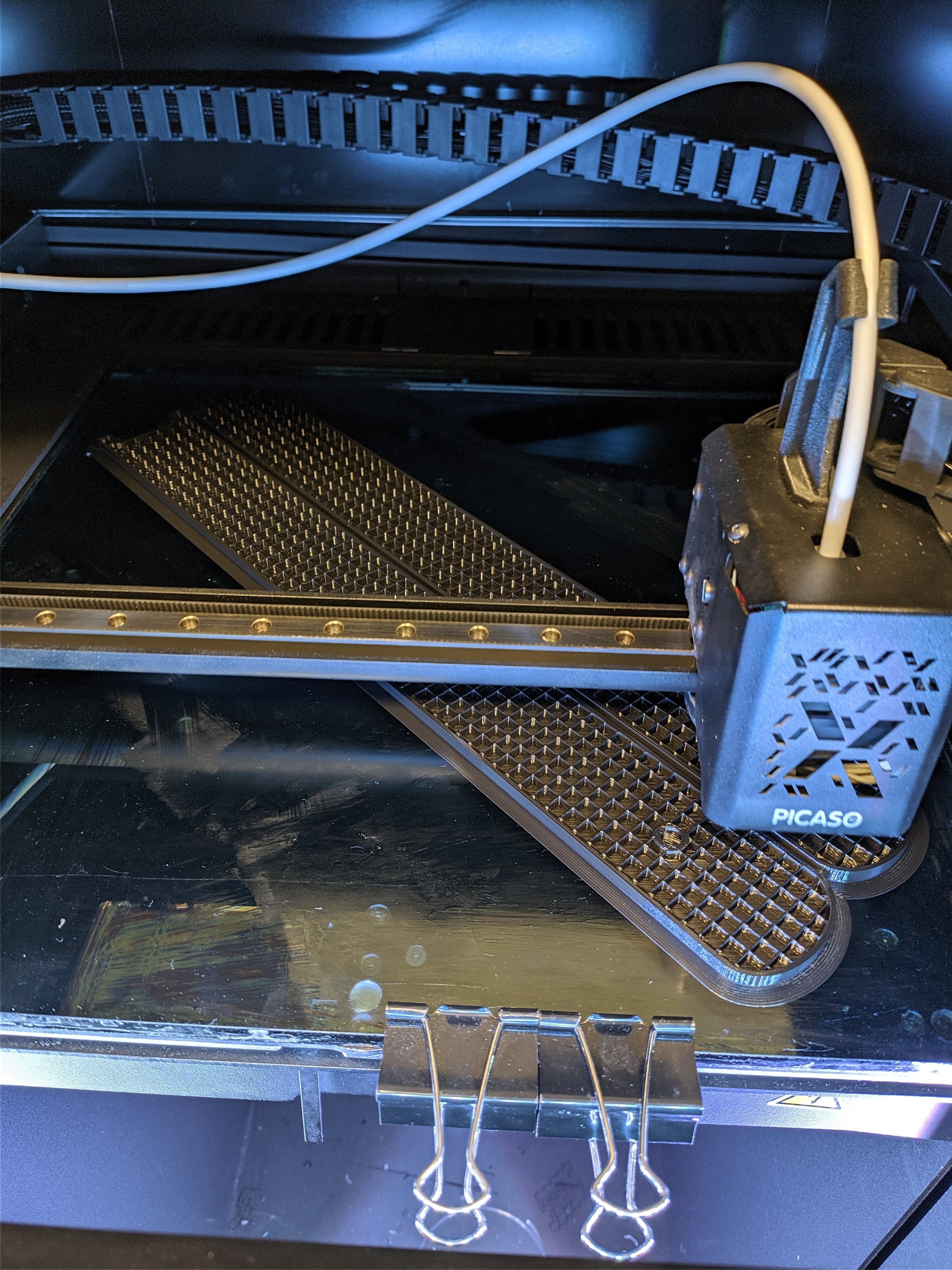

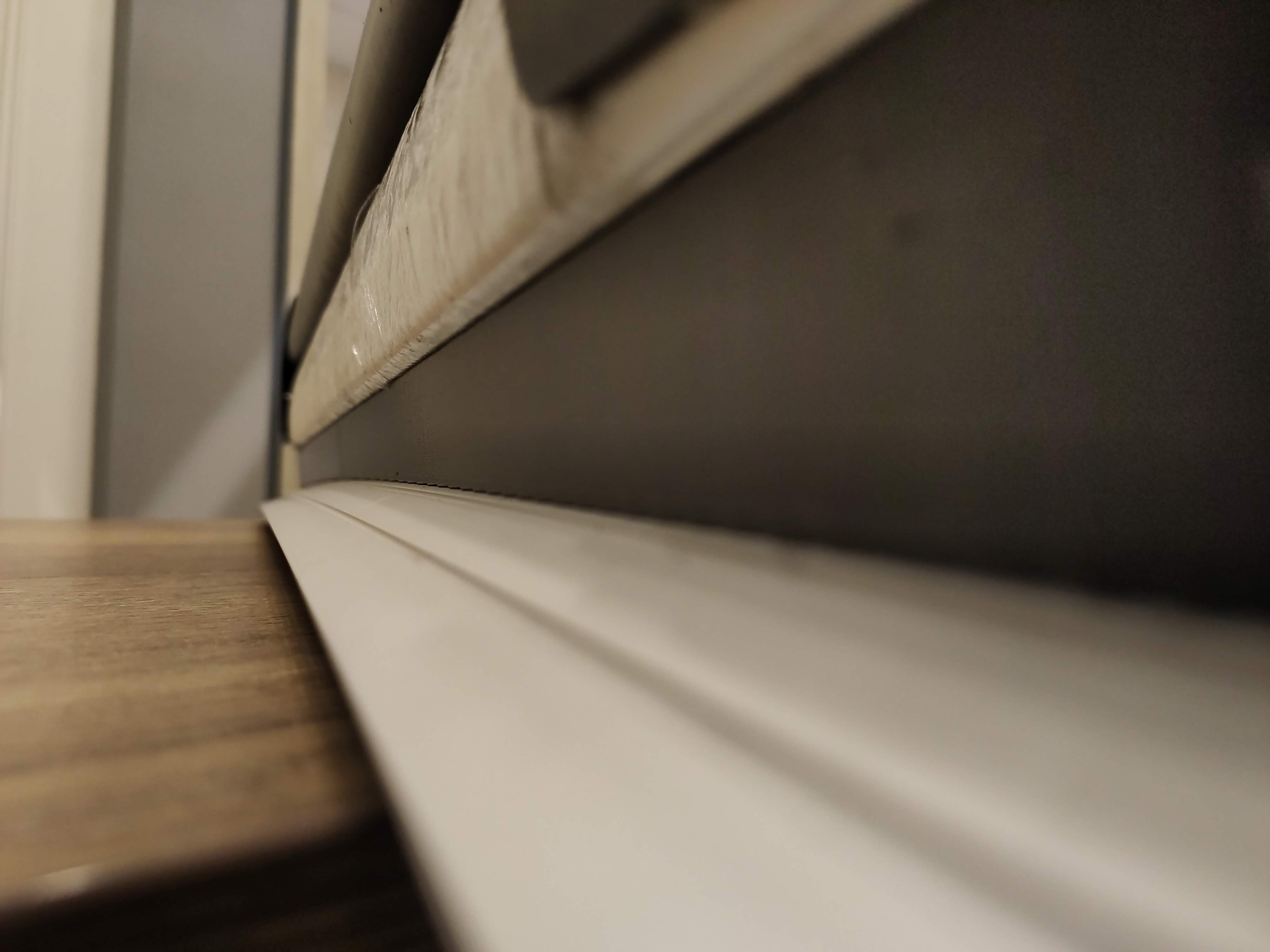

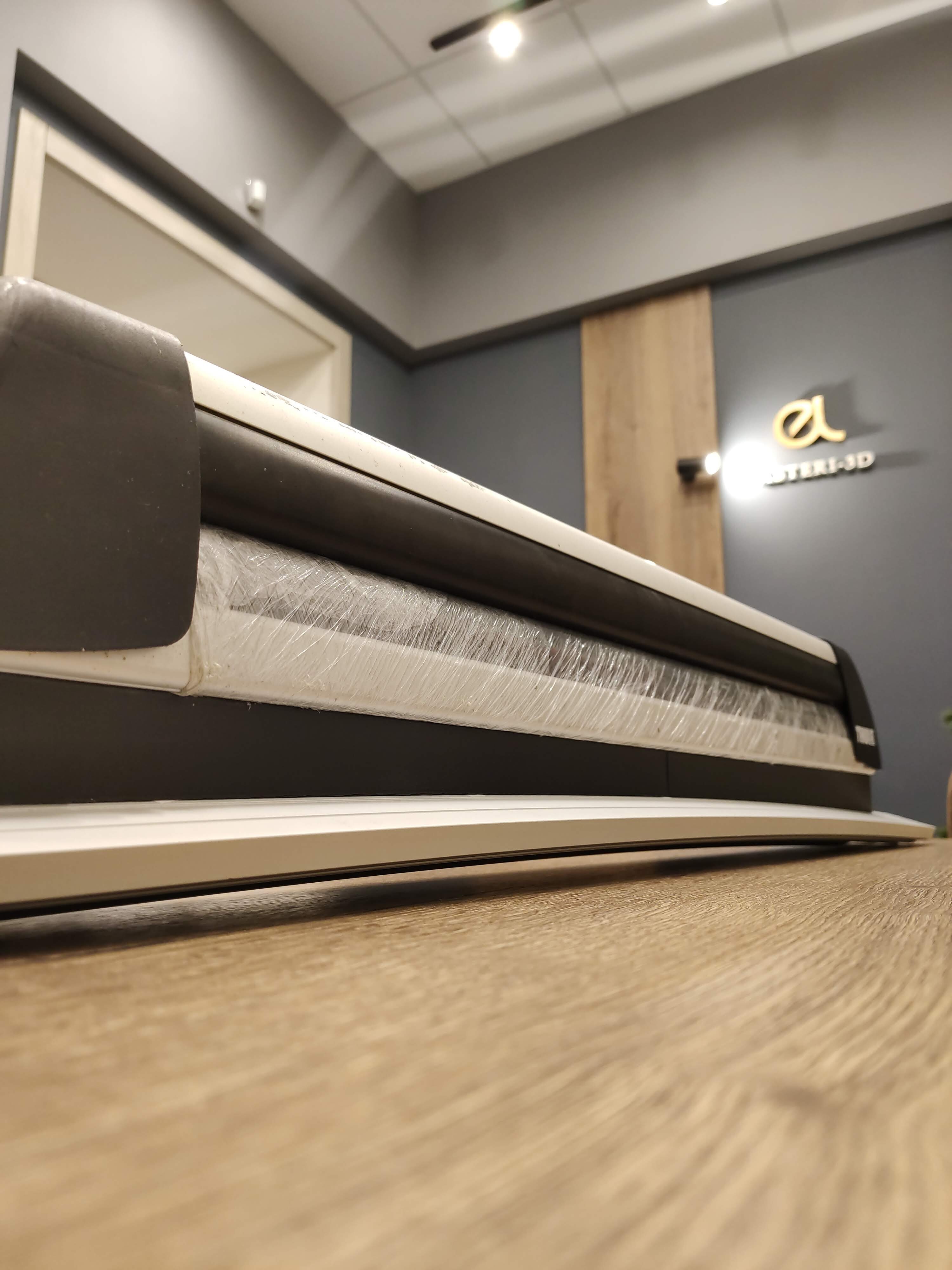

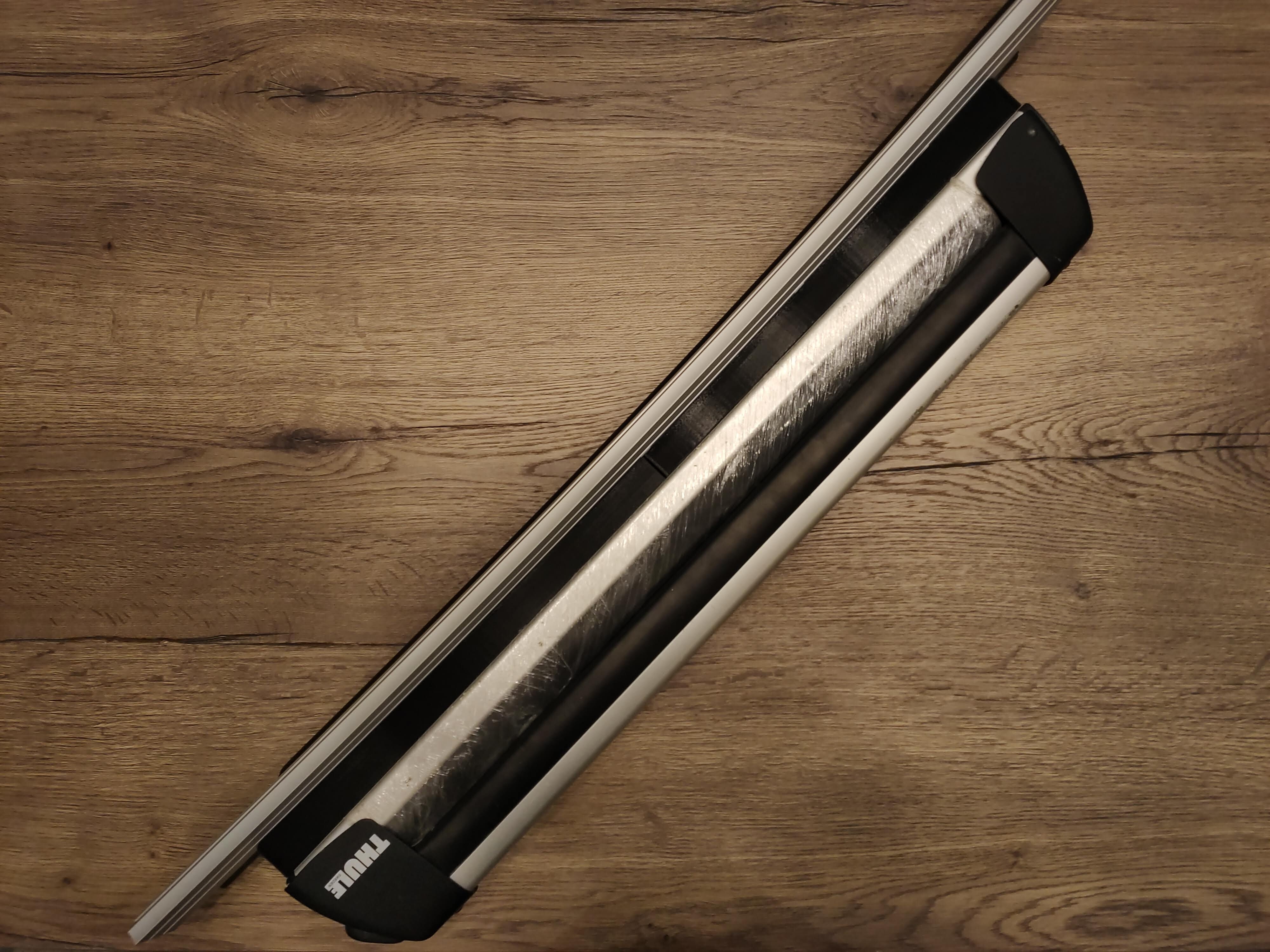

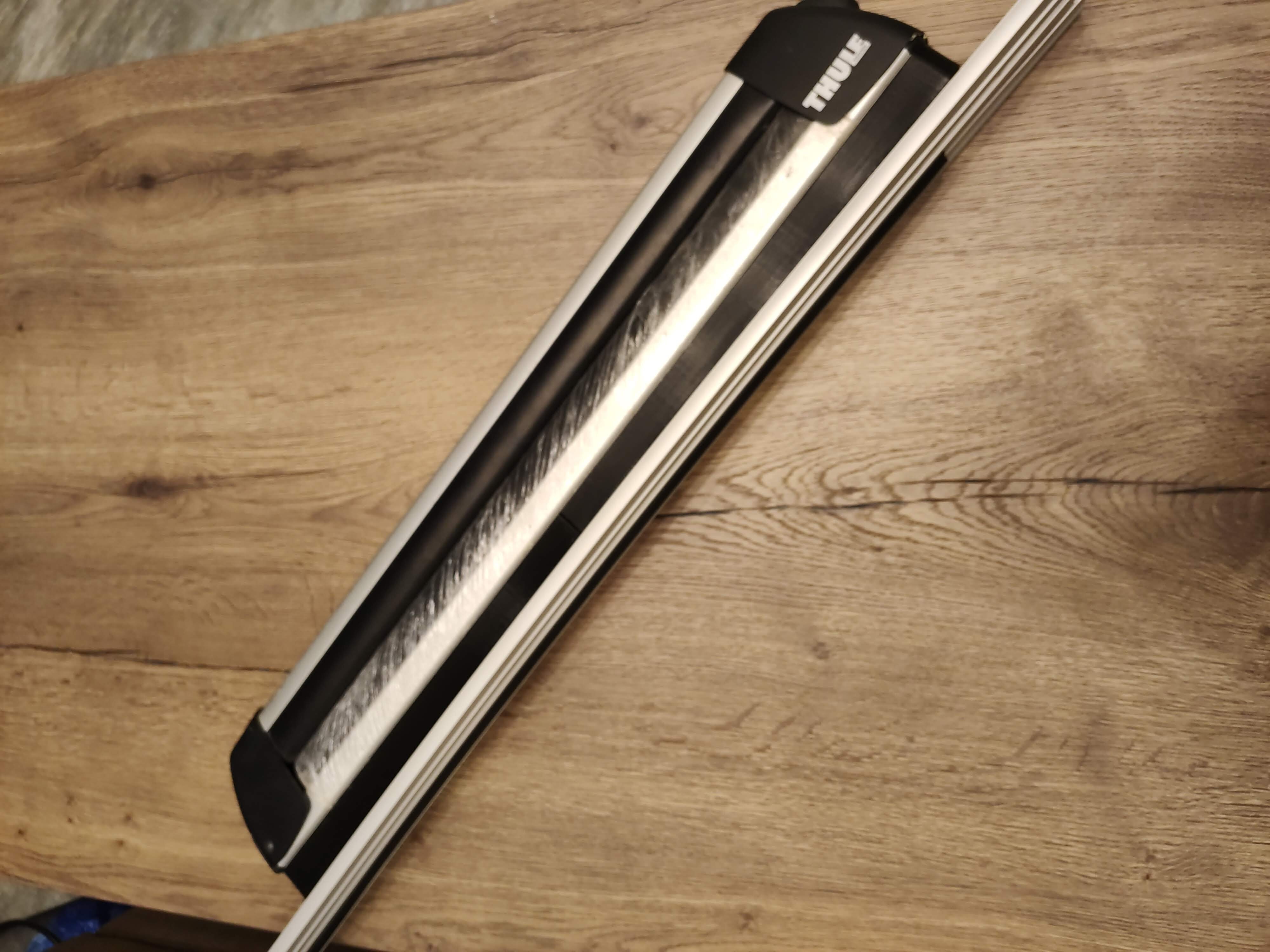

Перед вами багажник на крышу автомобиля, он не сломан и ни одна его часть не повреждена. Клиент пришел с просьбой устранить гудящий звук, он появлялся при быстрой езде по трассе. После нескольких осмотров машины, опытным путем клиент выяснил, что звук появляется от воздуха, который проходит в отверстие багажника на быстрой скорости. Принято решение доработать корпус багажника и закрыть эти отверстия, смоделировали, напечатали из PETg, установили дополнения на корпус багажника. Теперь назойливый звук не мешает водителю, а мы всегда готовы взяться за решение задачи, даже если она такая необычная!
