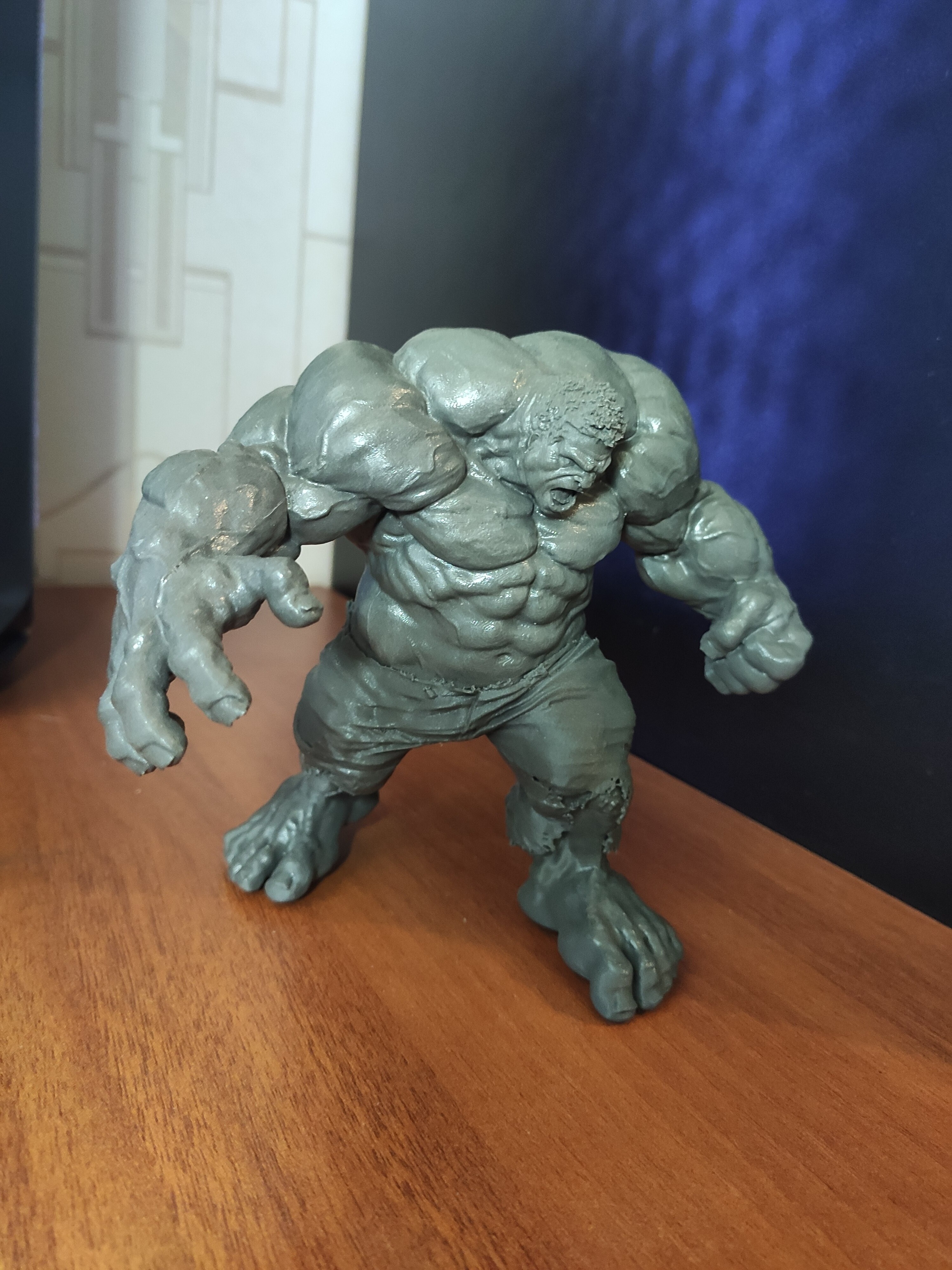

Попробовал напечатать модель Халка.
Больше времени потратил на склейку и обработку, чем на саму печать. Не торопясь, заняло все вместе около трёх недель.
Пластик: Protopasta Iron-filled Metal Composite PLA. Сопло 0,3. Температура 210. Стол 45.
Части печататлись с разными параметрами. Лицо отдельно с высотой слоя 0,1. Остальные части с высотой 0,15.
Обработка шкуркой, различные инструменты, метилен и кисточки.
Высота с подставкой 17 см. Без нее - 14,5 см.
Красить пока не решаюсь, так как нет опыта.
