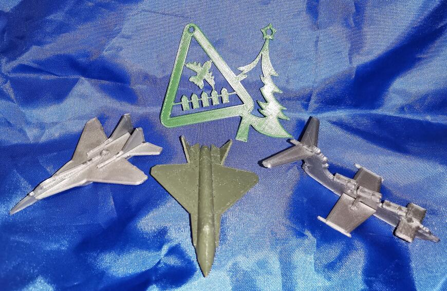

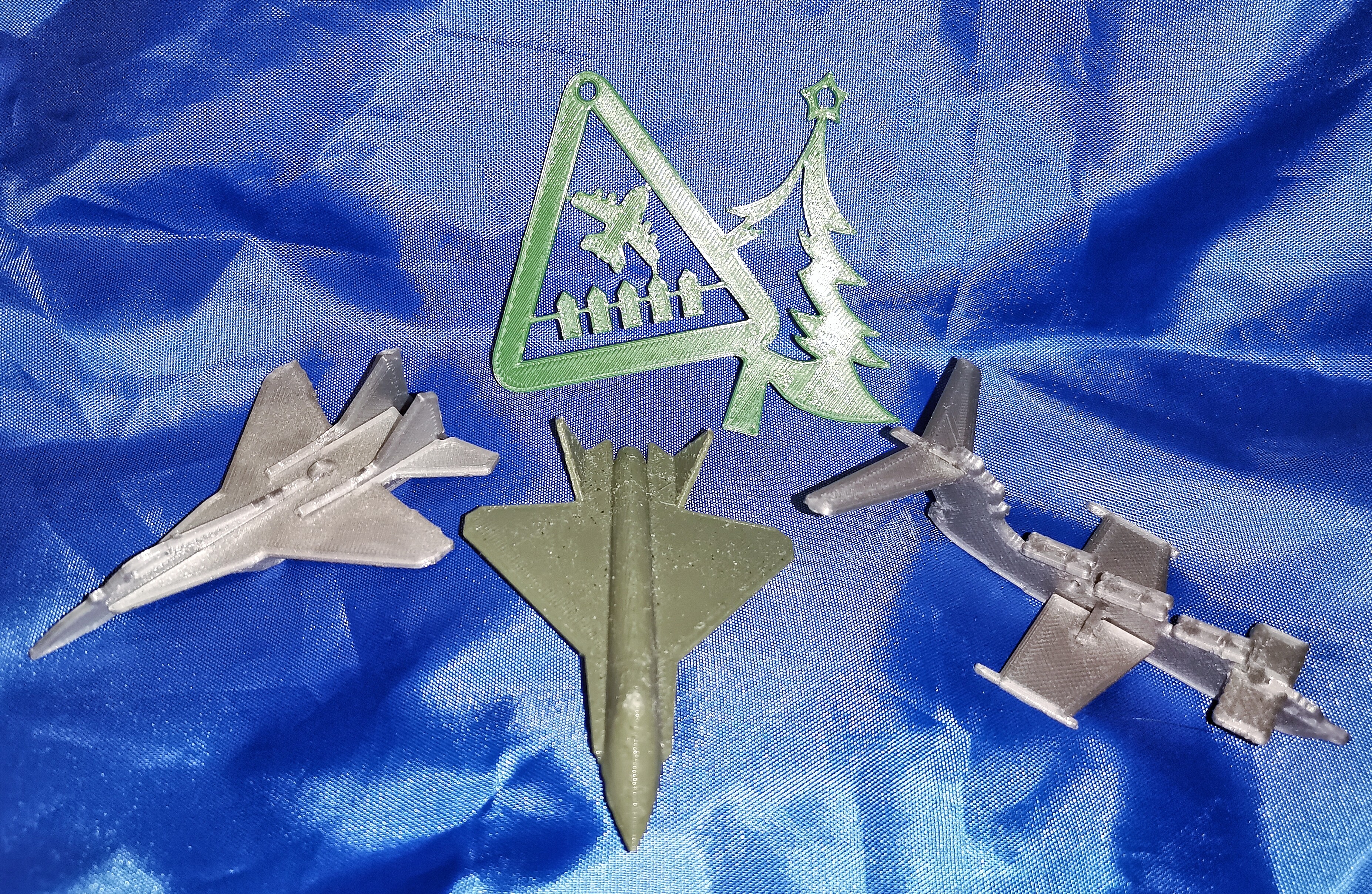

Модели самолетов с Тингеверса, это соответственно Миг29, Су-57 и экраноплан Лунь, он же Каспийский Монстр.
Модель с елкой компиляция из эксклюзивной модели сообщества споттеров и елочки с Тингеверса, простите дать\выложить не могу.
Пластик ПЕТГ от ФД Пласт, АБС Мейкер, Май3Дарт и с переходом цвета с Али (зеленый кусок на момент печати), принтер Лонгер Лк4 Про с хотендом Е3Д Ви6. Температура 237\68, Скорость от 35 до 50, Обдув 40-50% с 3 слоя. Сопло 0.4, слой 0.2, толщина слоя 0.4, 2 периметра, низ 2 слоя, верх 3, заполнение сетка с шагом 4мм, откат 4мм адгезив 3Д клей на стекле.
