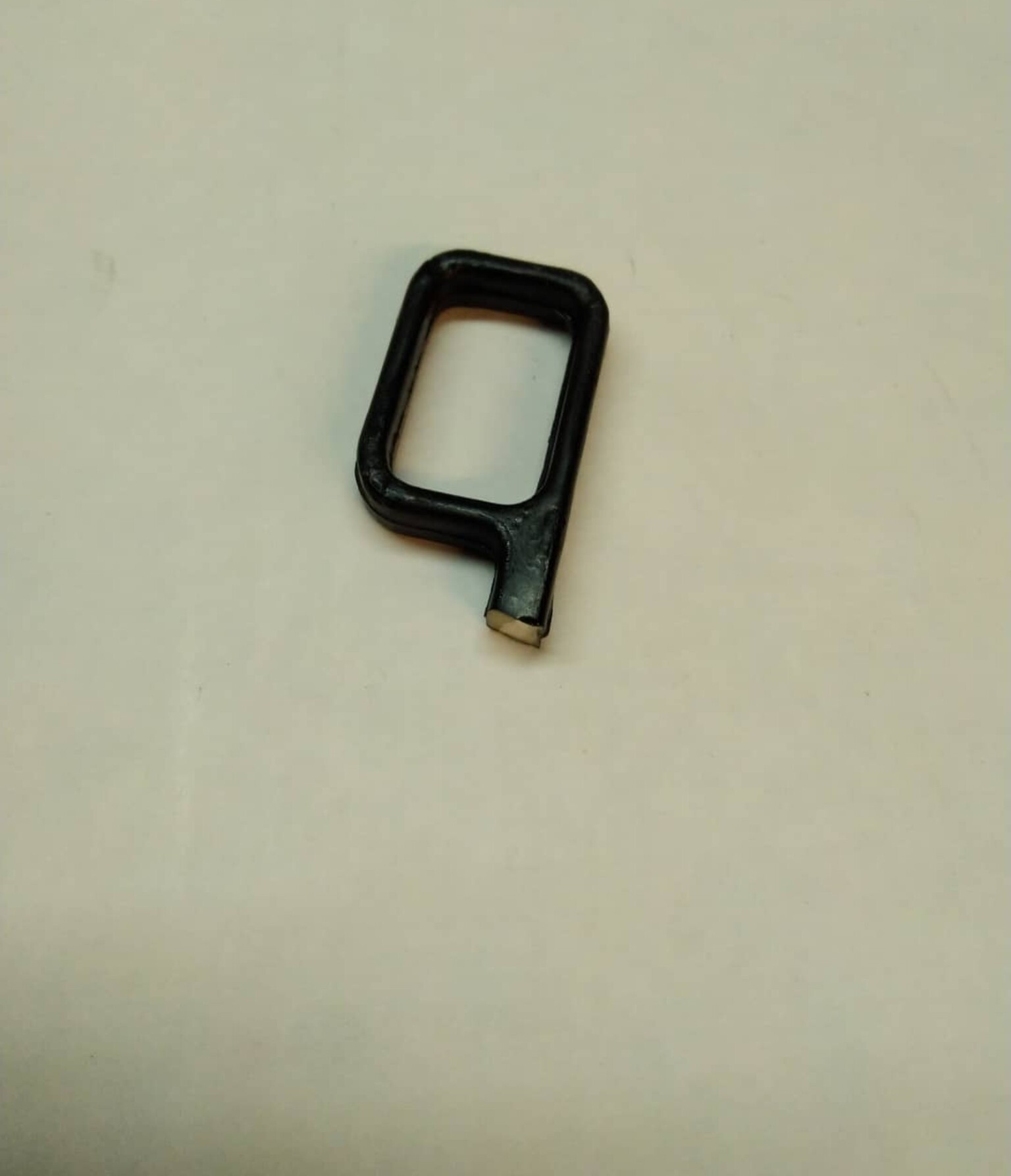

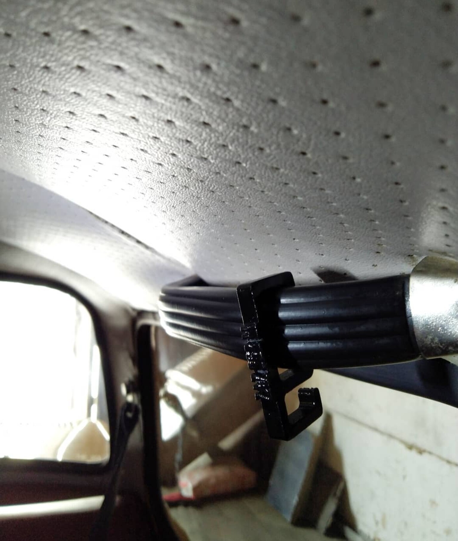

Знакомый любитель продукции завода "Коммунар", приобрел для себя очередной ЗАЗ-968М. Автомобиль оказался в довольно приличном состоянии, но не без досадных мелочей. Так например, были сломаны вешалки для одежды, которые расположены на ручках для задних пассажиров.
Ретроводы поймут, что достать сегодня некоторые детали, особенно мелкие — очень сложно. Вроде как эти крючки унифицированы с жигулевской "классикой", но раз уж обращаться к новоделу, то создать его своими руками.

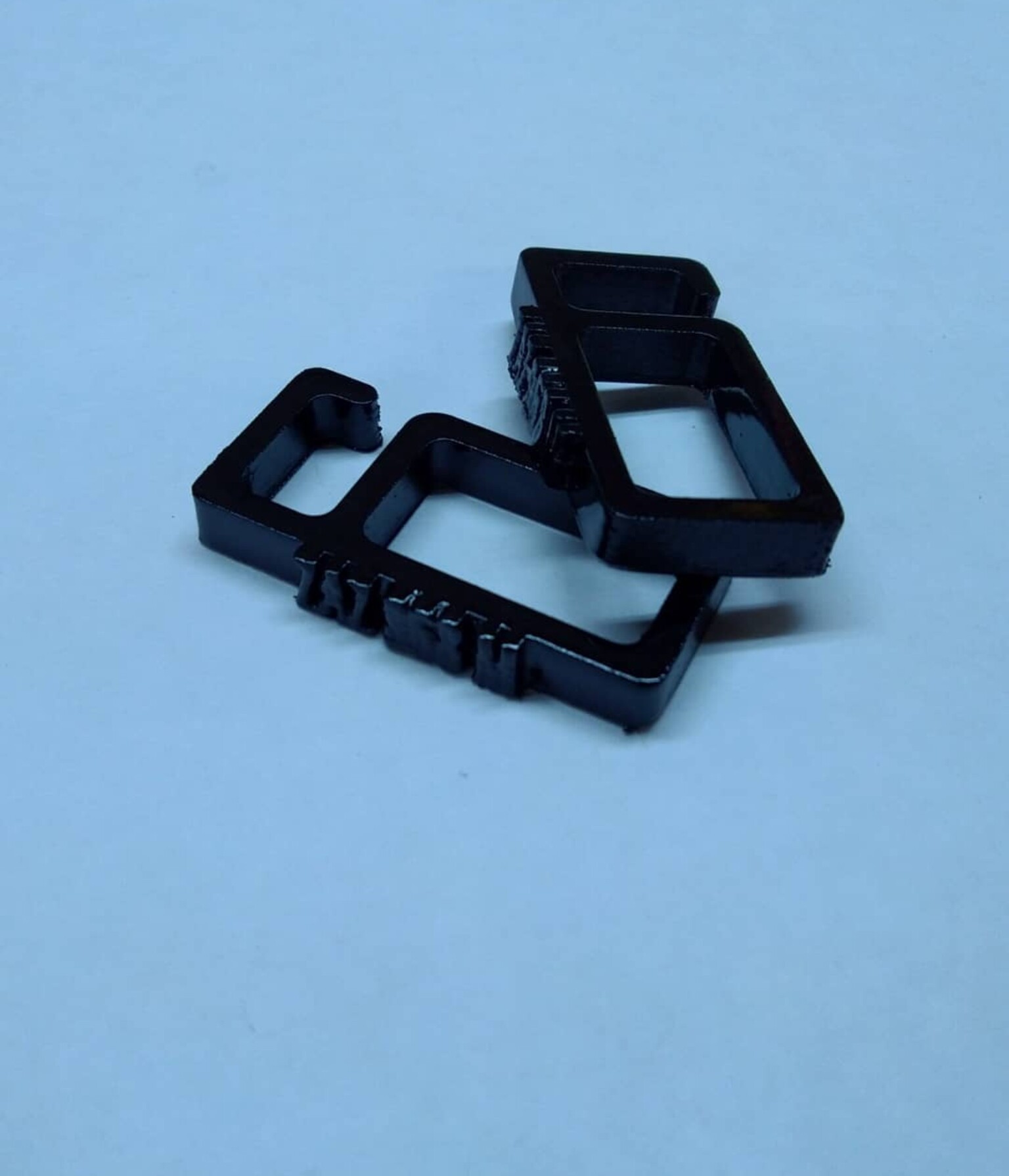

Можно было сохранить оригинальный вид, вероятно в будущем будет изготовлен именно аутентичный комплект, но в данном случае было принято решение добавить немного брендинга в виде надписи. Этот скромный пример, красноречиво демонстрирует пользу аддитивных технологий для автомобильного мира.
Принтер - PICASO Designer Classic;
Слой - 0,20;
Материал - PLA + постобработка + покраска.
