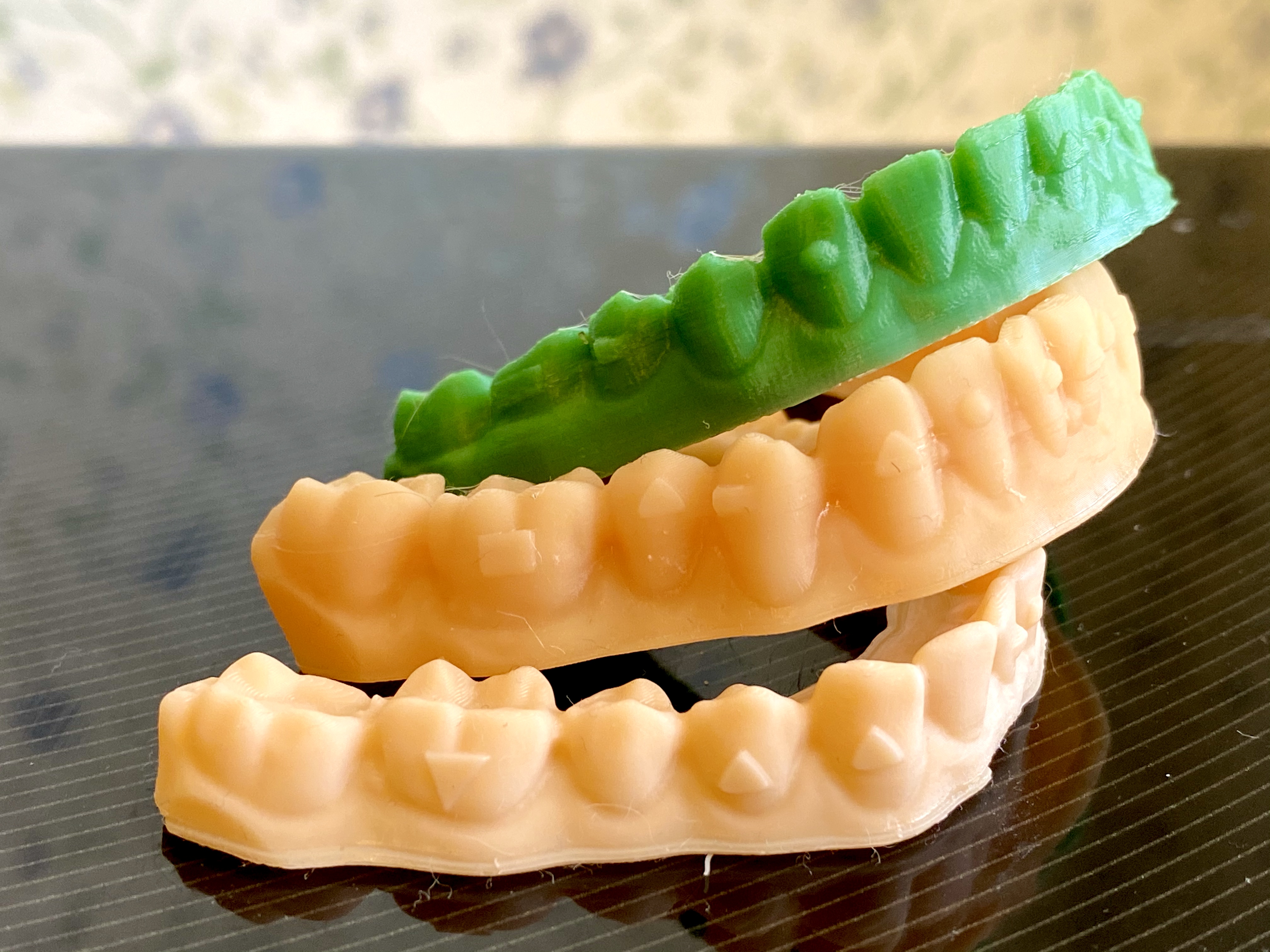

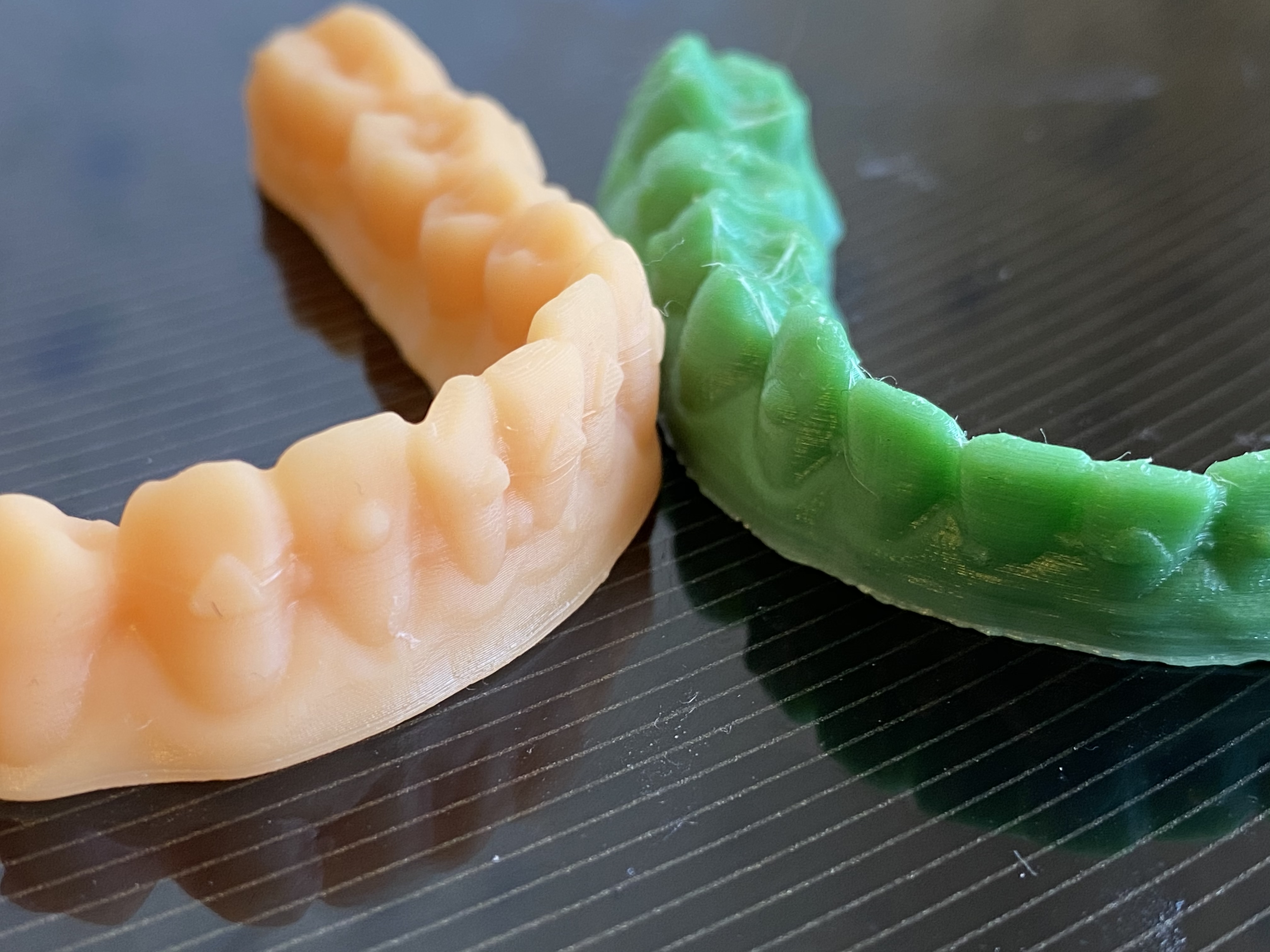

Сравнение мастер-моделей FDM/LCD
Приветствую всех!

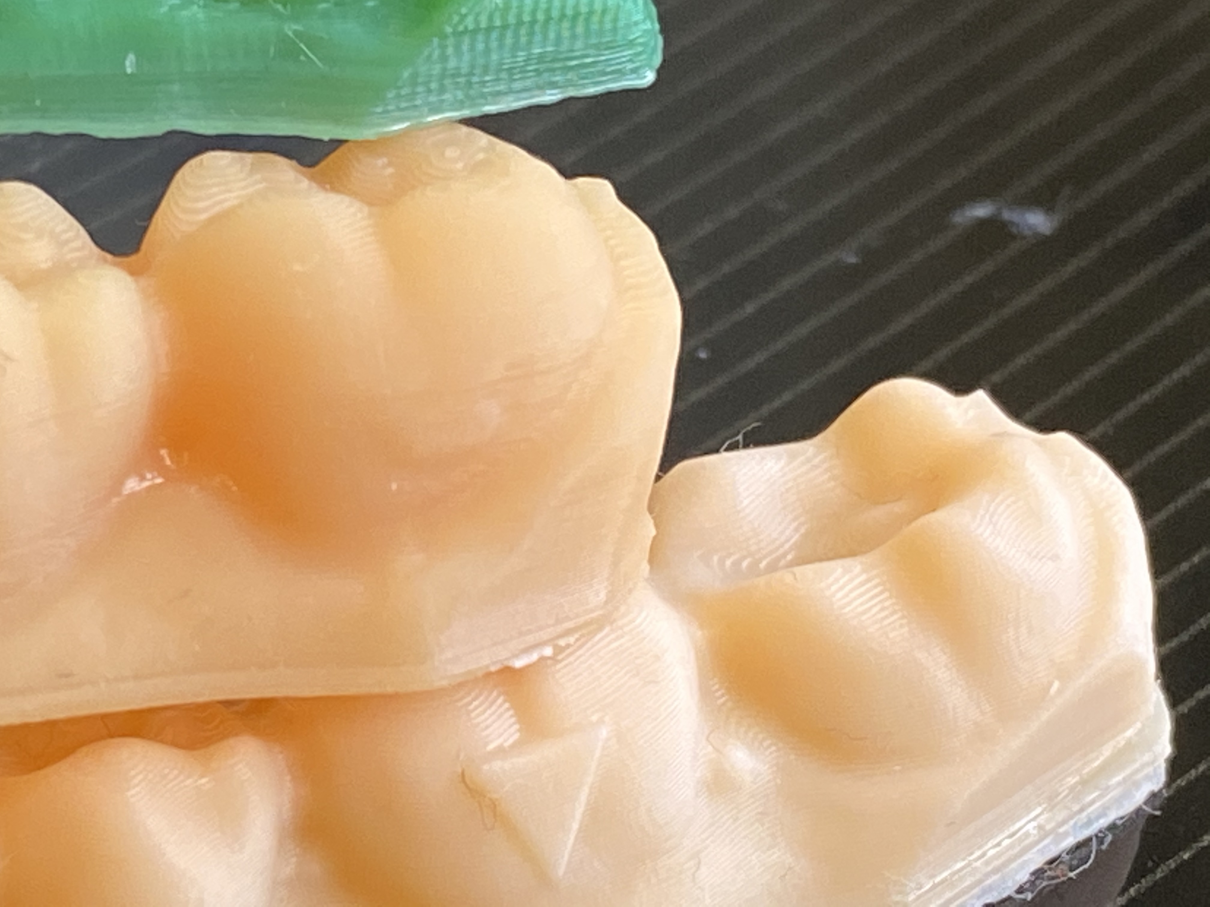

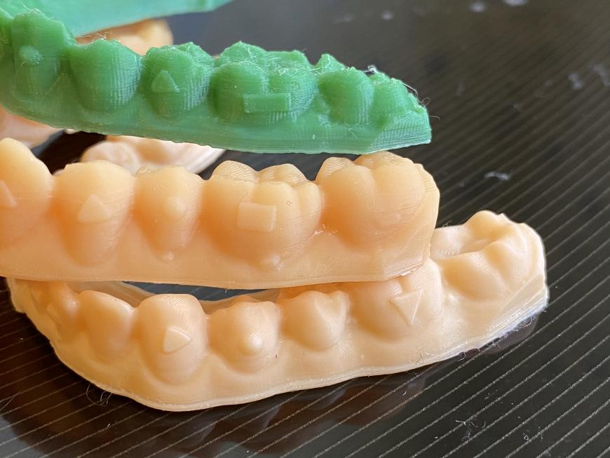

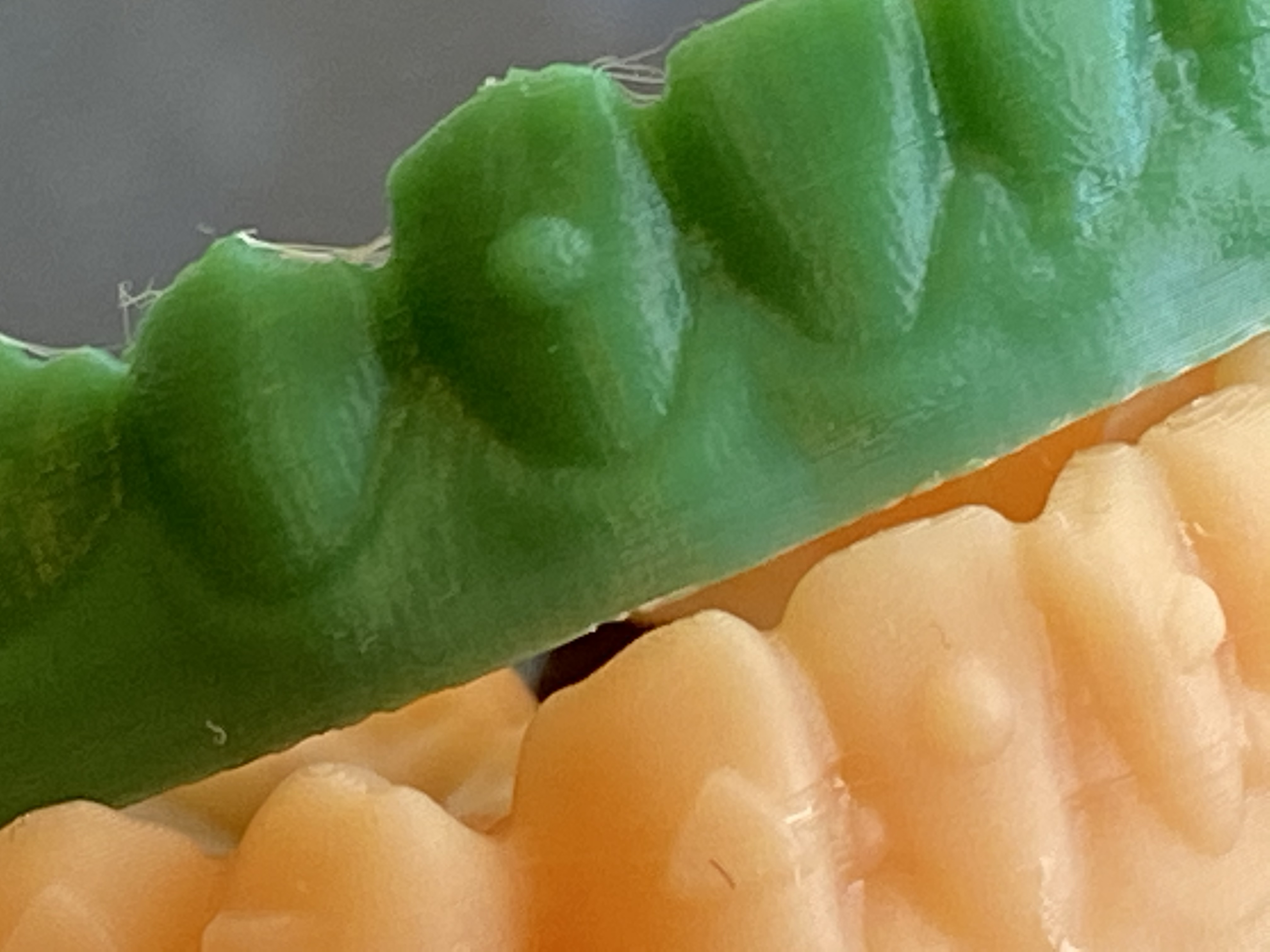

Специально для ценителей и любителей сравнивать - мастер модели под термоформовку элайнеров.
Снизу вверх:
1. HARZ Labs dental peach слой 100 мкм, время печати около 30 минут.
2. Hardlight dental skin слой 100 мкм, время печати около 40 минут.

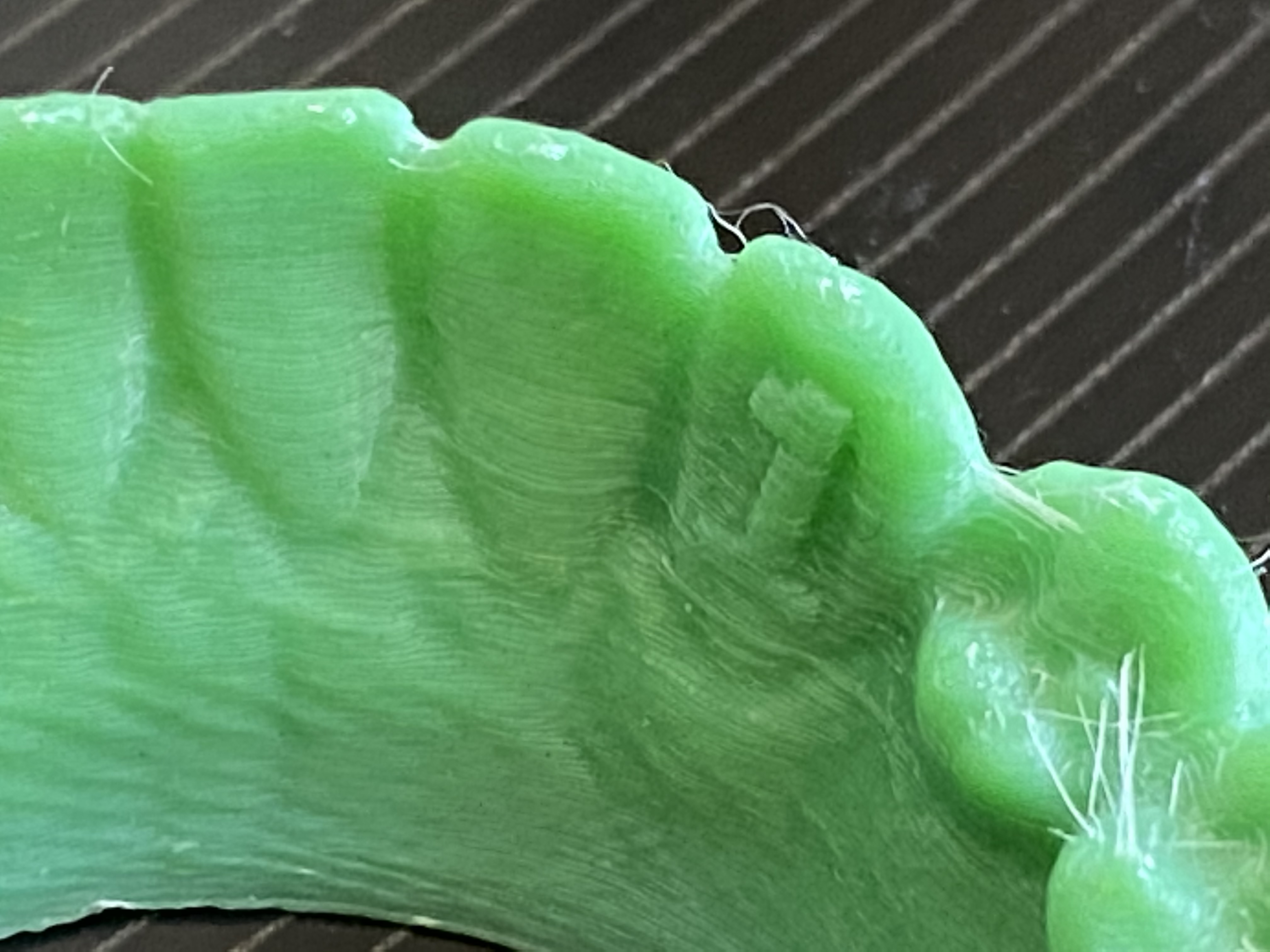

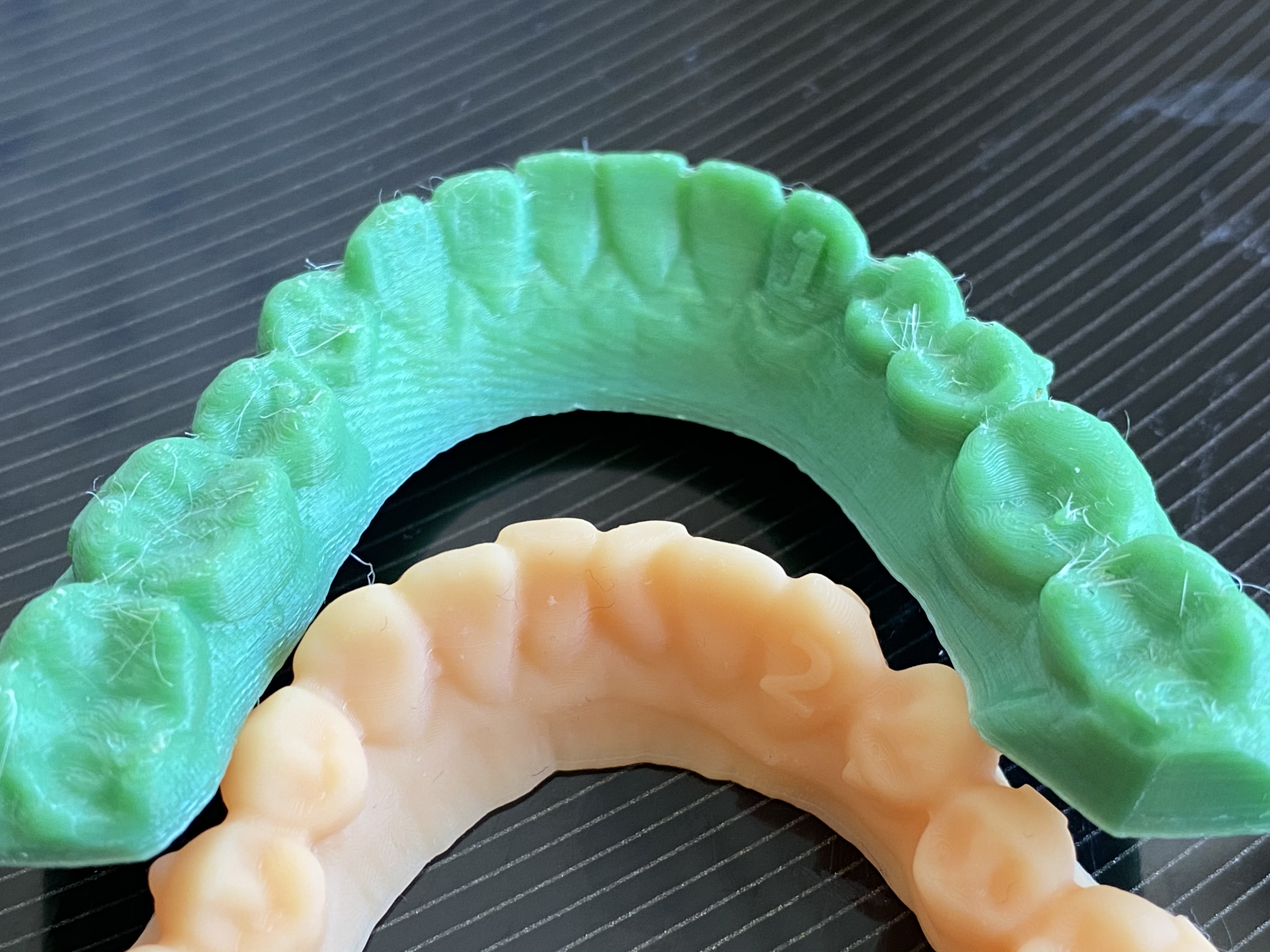

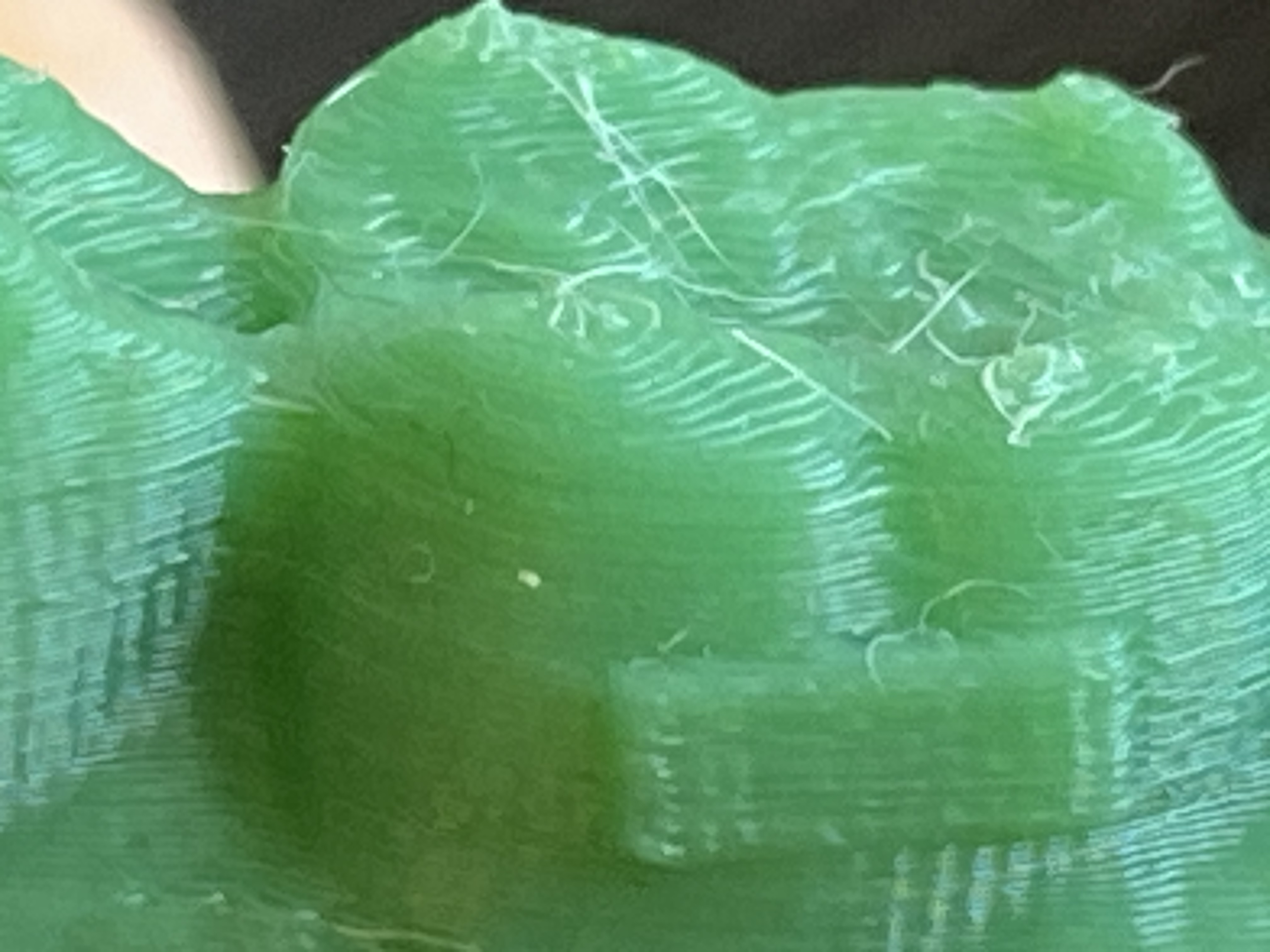

3. Best filament HIPS слой 80 мкм сопло 0.4, время печати около 2 часов.
Чтобы опередить споры что на FDM можно лучше, то конечно можно. Но тогда одна челюсть будет печататься часов 5-6, и это совершенно бессмысленно. На LCD тоже можно лучше, но бессмысленно не в плане времени, а в плане того что под элайнеры качество выше не требуется.
В данном случае, выводы и так видны, в контексте хоть как-то сопоставимого времени печати пакета, по детализации и качеству поверхности FDM уступает вчистую.
Всем спасибо за внимание!
