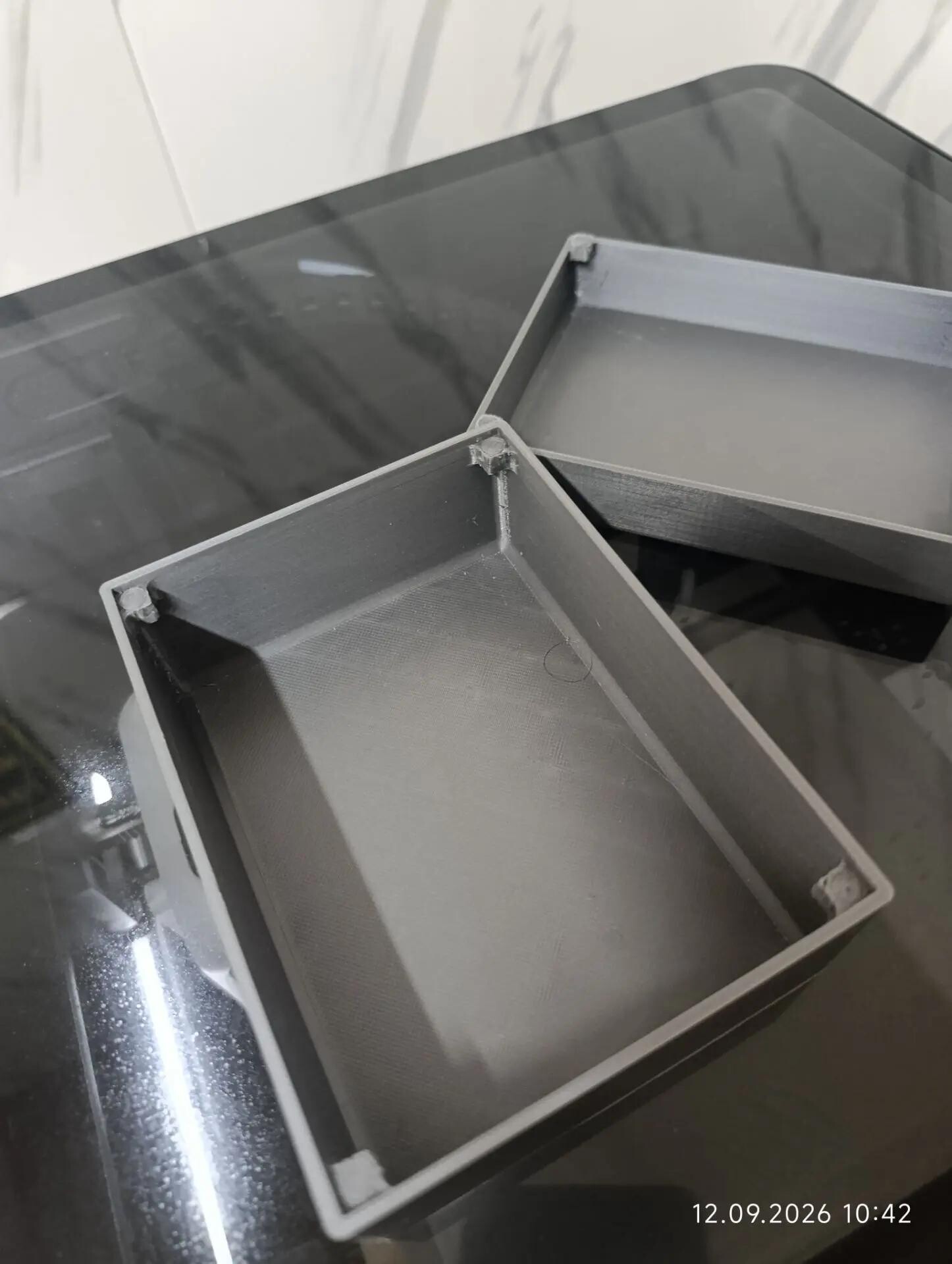

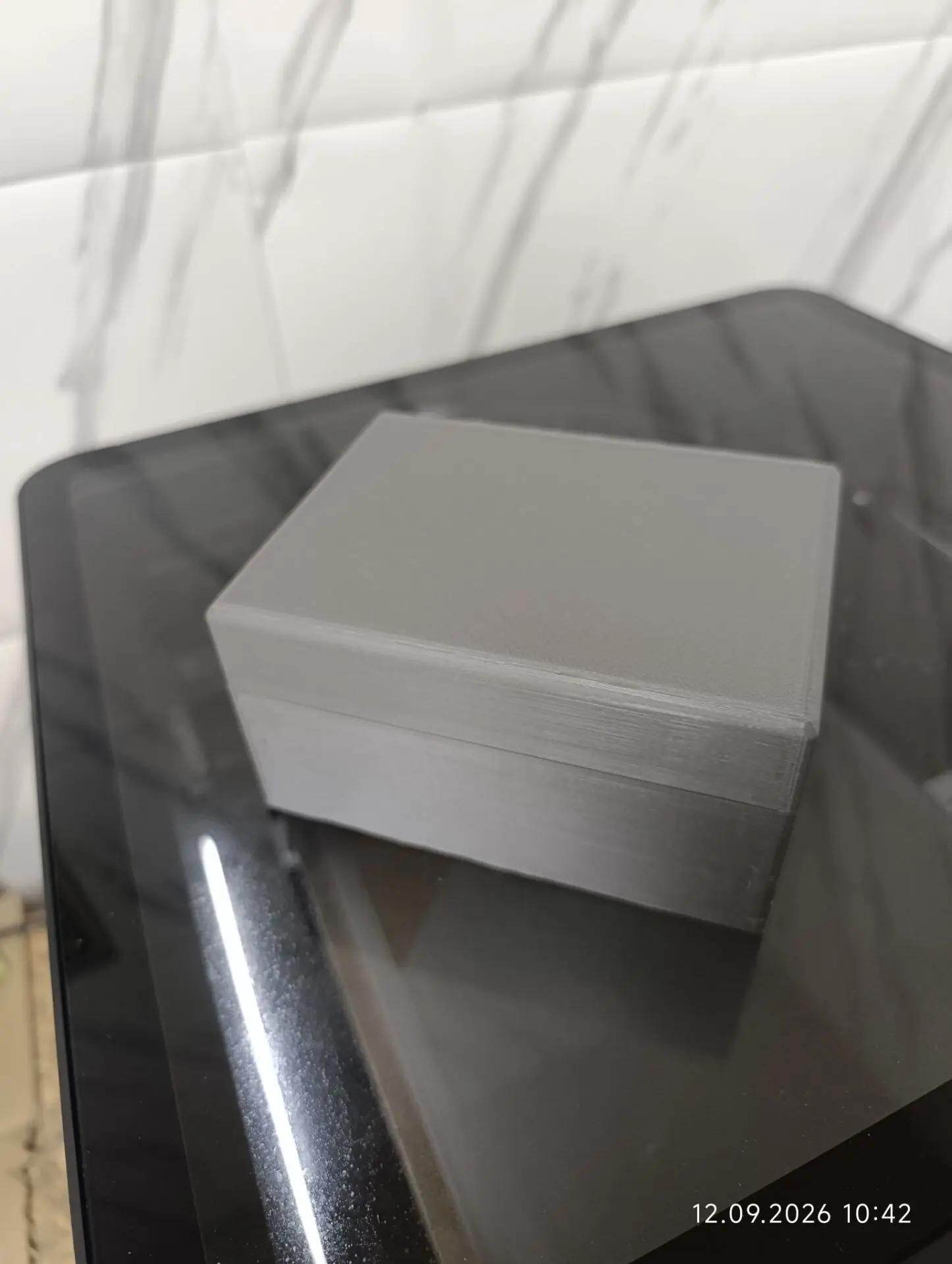

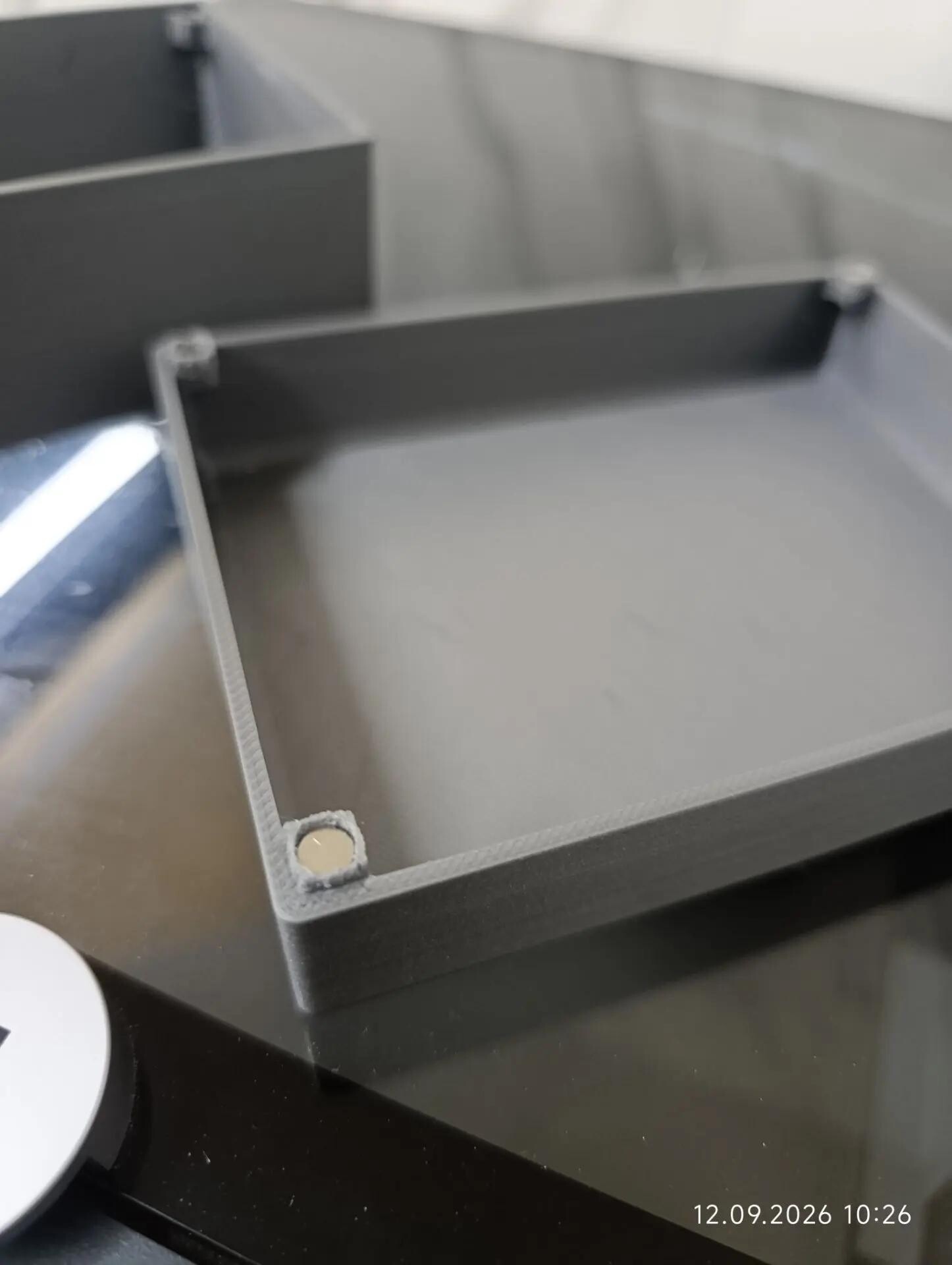

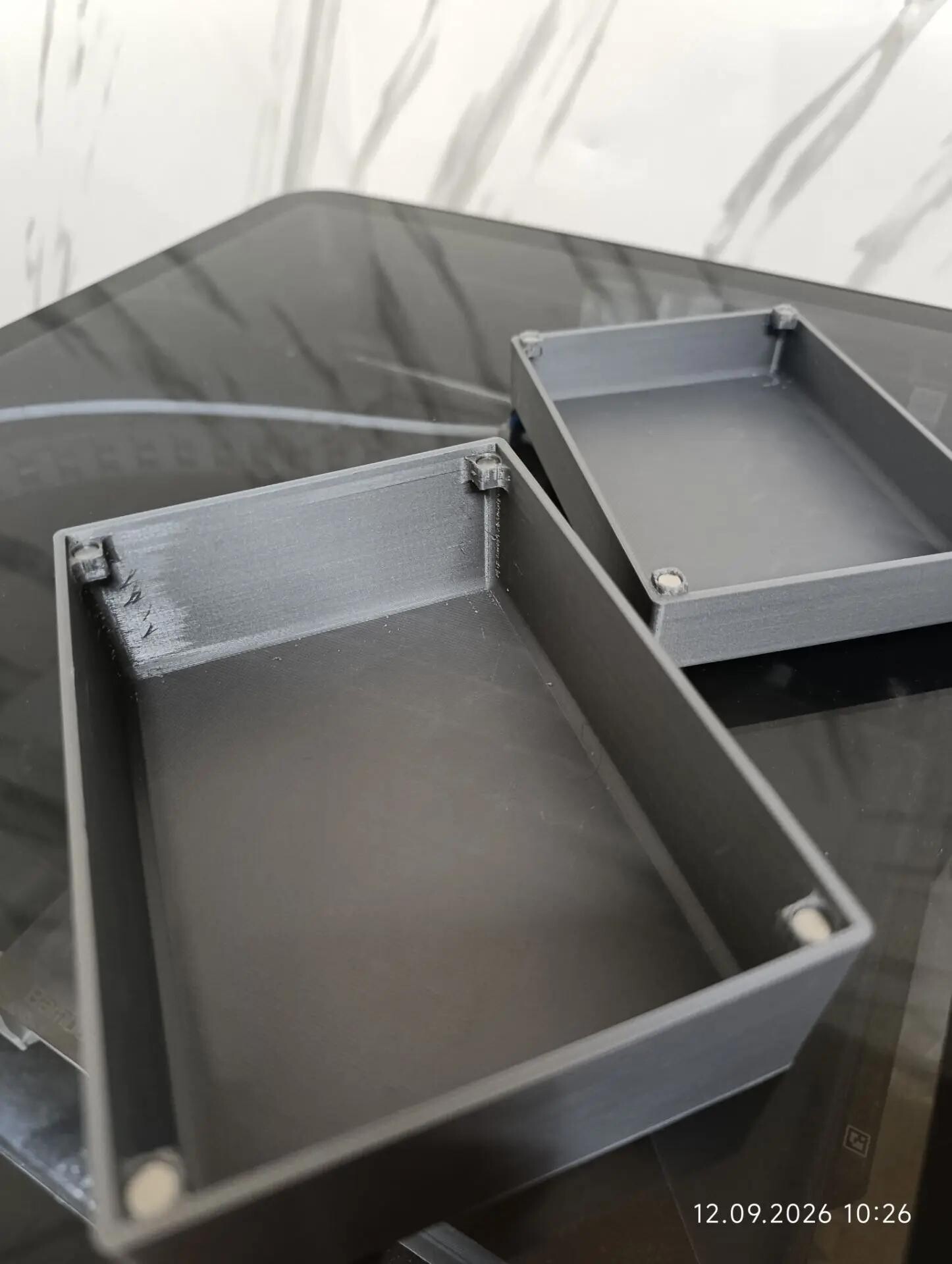

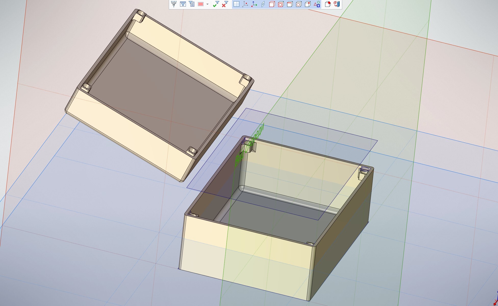

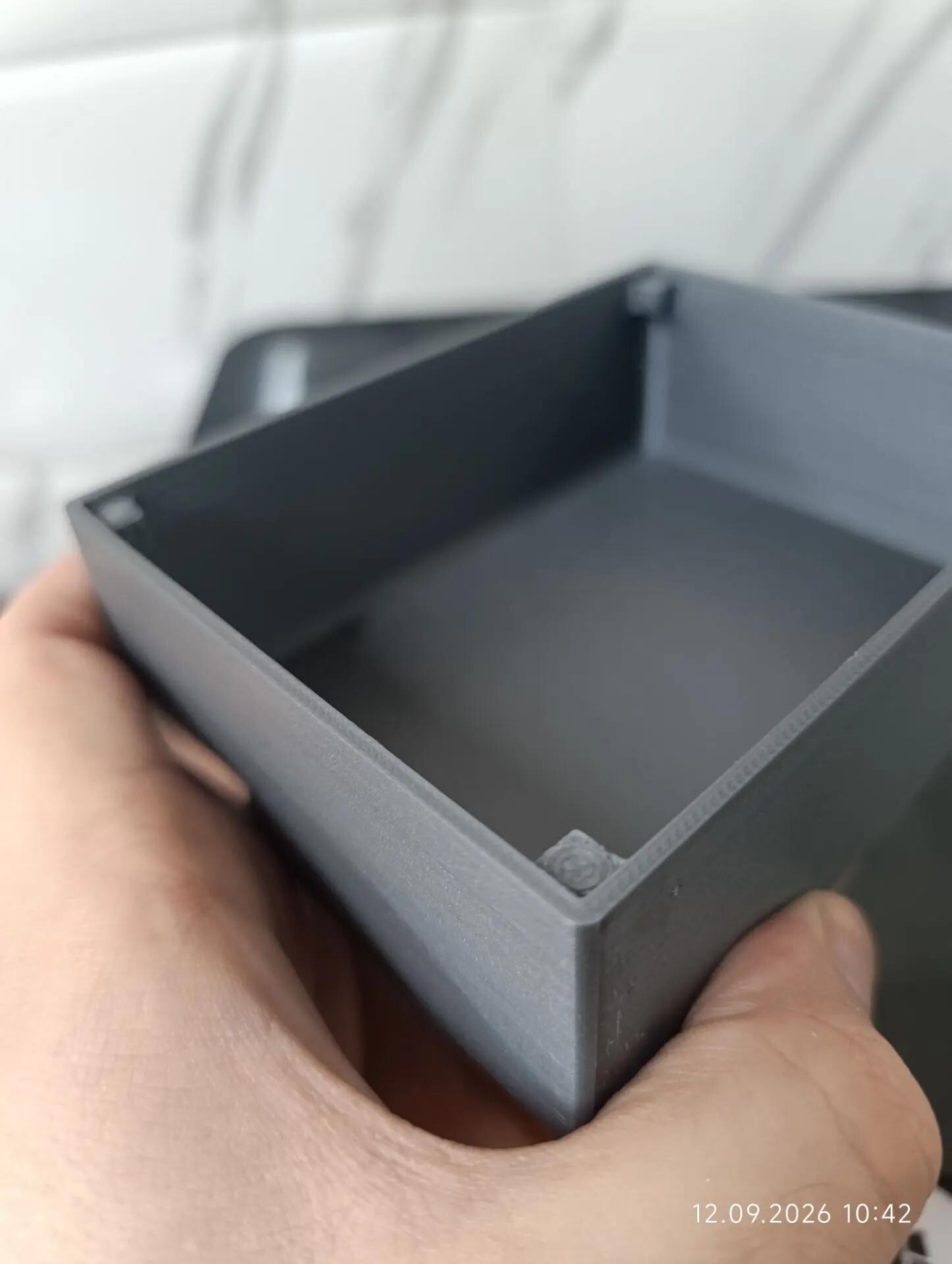

Такие магнитики продаются на маркетплейсах за копейки. Под них сделаны пазы, сверху заглушки, между заглушками и магнитами клей Акфикс 705.
По ощущениям - очень приятно крышка сама "прыгает" на место.
