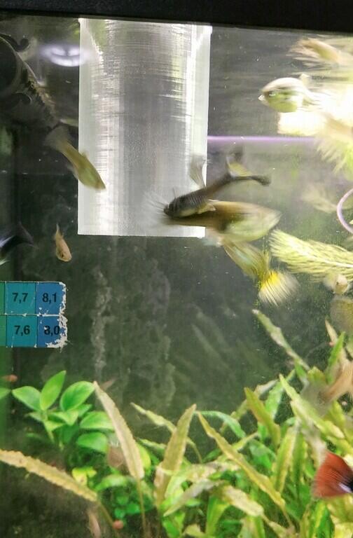

Съемная кормушка для аквариума JUWEL RIO 125 для сухого и замороженного корма.
Замороженный корм сначала плавает у поверхности и рыбы не могут его достать. Когда корм размораживается, он тонет. После этого рыбы могут до него дотянуться.

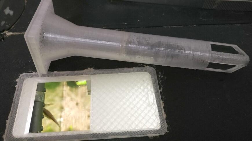

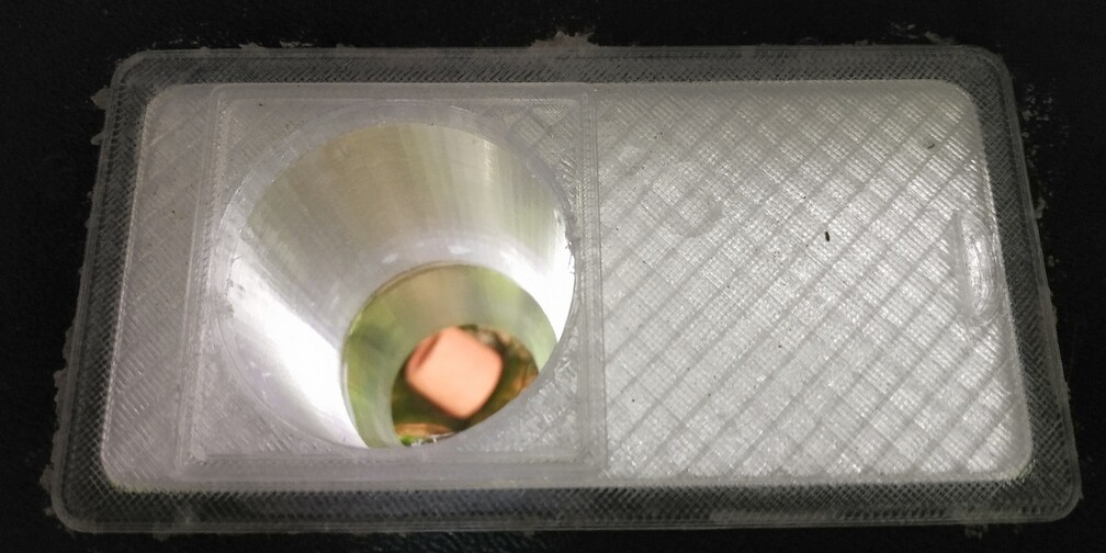

Также можно использовать для сухого корма, чтобы он не разлетался по всему аквариуму.Это вариант для заморозки.Съемная кормушка для замороженного и сухого корма в аквариум JUWEL RIO 125

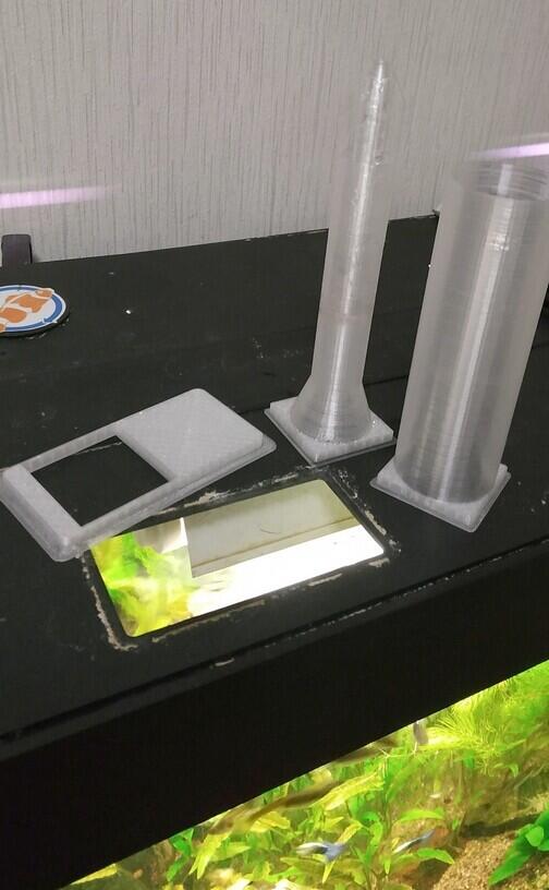

А это для сухого корма.

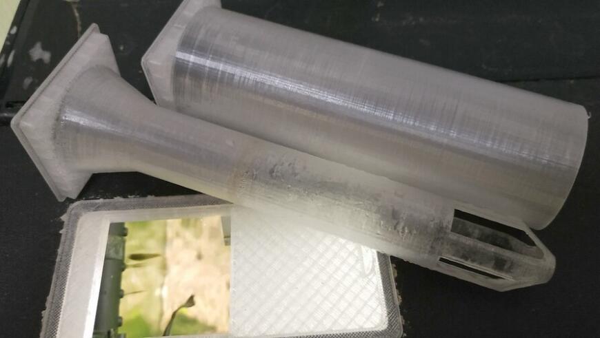

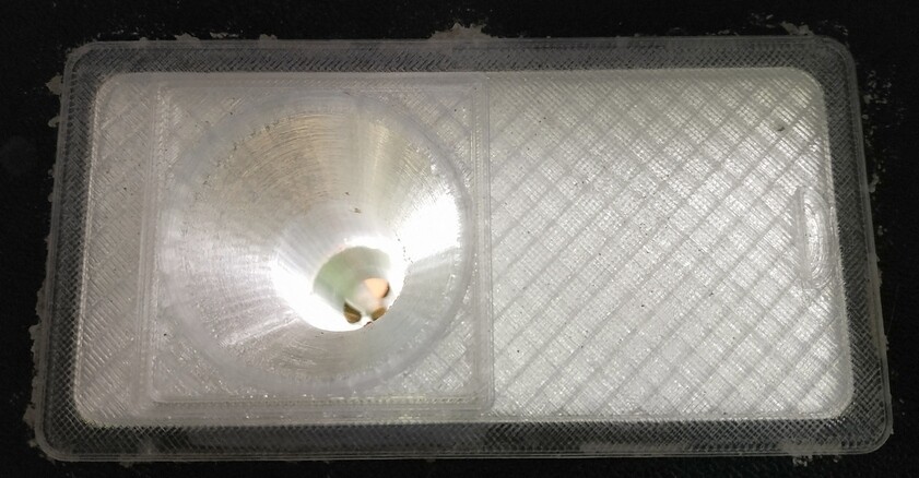

Съемная кормушка для замороженного и сухого корма в аквариум JUWEL RIO 125Съемная кормушка для замороженного и сухого корма в аквариум JUWEL RIO 125Обе рядом.Съемная кормушка для замороженного и сухого корма в аквариум JUWEL RIO 125Съемная кормушка для замороженного и сухого корма в аквариум JUWEL RIO 125Печать из натурального SBS FDPlast 240/80, сопло 0.4 в режиме авто , слой 0.25, заполнение минимальное.Кольцо в нижней части узкой кормушки (для заморозки) возможно лучше срезать, т.к. одна рыба у меня в нем застряла.
