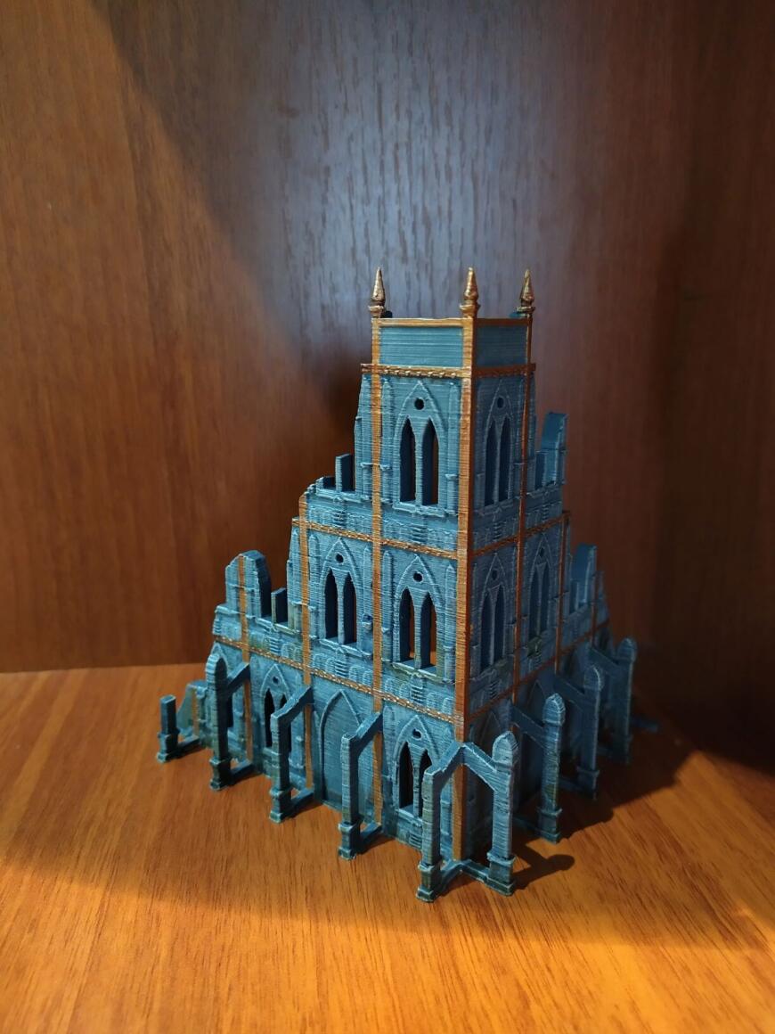

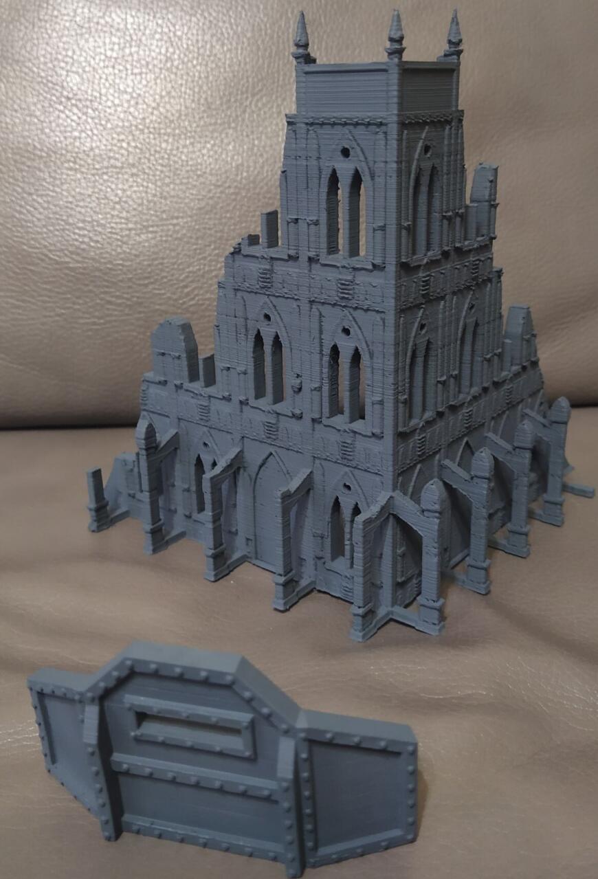

Занимаясь вопросом приобретения недорогого 3д принтера для своего с ребенком досуга обнаружил, что помимо моделирования и печати готовых технических мелочей/деталей и развлечений для детей можно приспособить и к моему хобби - моделизму. Понимаю что FDM не дает такого результата, как печать фотополимерной смолой, но кое что для моделизма и настольных игр можно печатать. Хочу поделится первым опытом печати моделей для настольной игры в которую играем с сыном. Дешевле чем оригинальные миниатюры и для игры дома пойдет. Первое здание напечатал как пробный вариант PLA с толщиной слоя 0,2, напечаталось не без косяков, пришлось обработать модель.

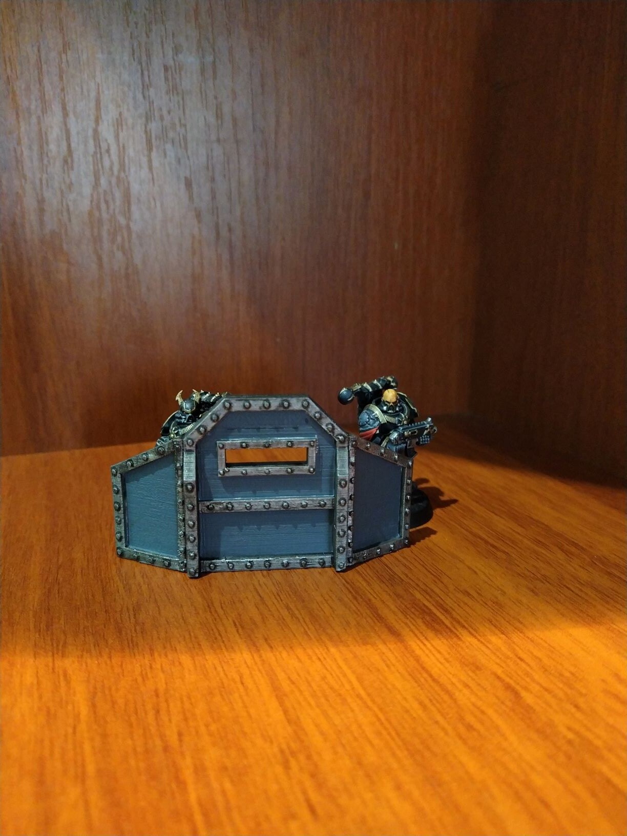

Вторую модель (укрепление) печатал на слое 0,1 и немного поколдовал с ретрактом и скоростью печати, получилось лучше. Вообщем не перестану экспериментировать с настройками. Для таких "художественных" моделей нужно немного больше времени уделить настройкам. Хотел сэкономить на времени печати, но в таких моделях качество падает очень сильно даже после обработки и полной окраске все равно при толщине слоя 0,2 мм слои сильно видны.
