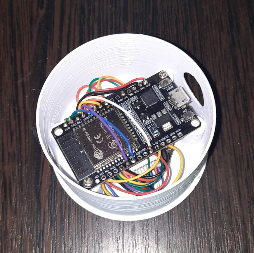

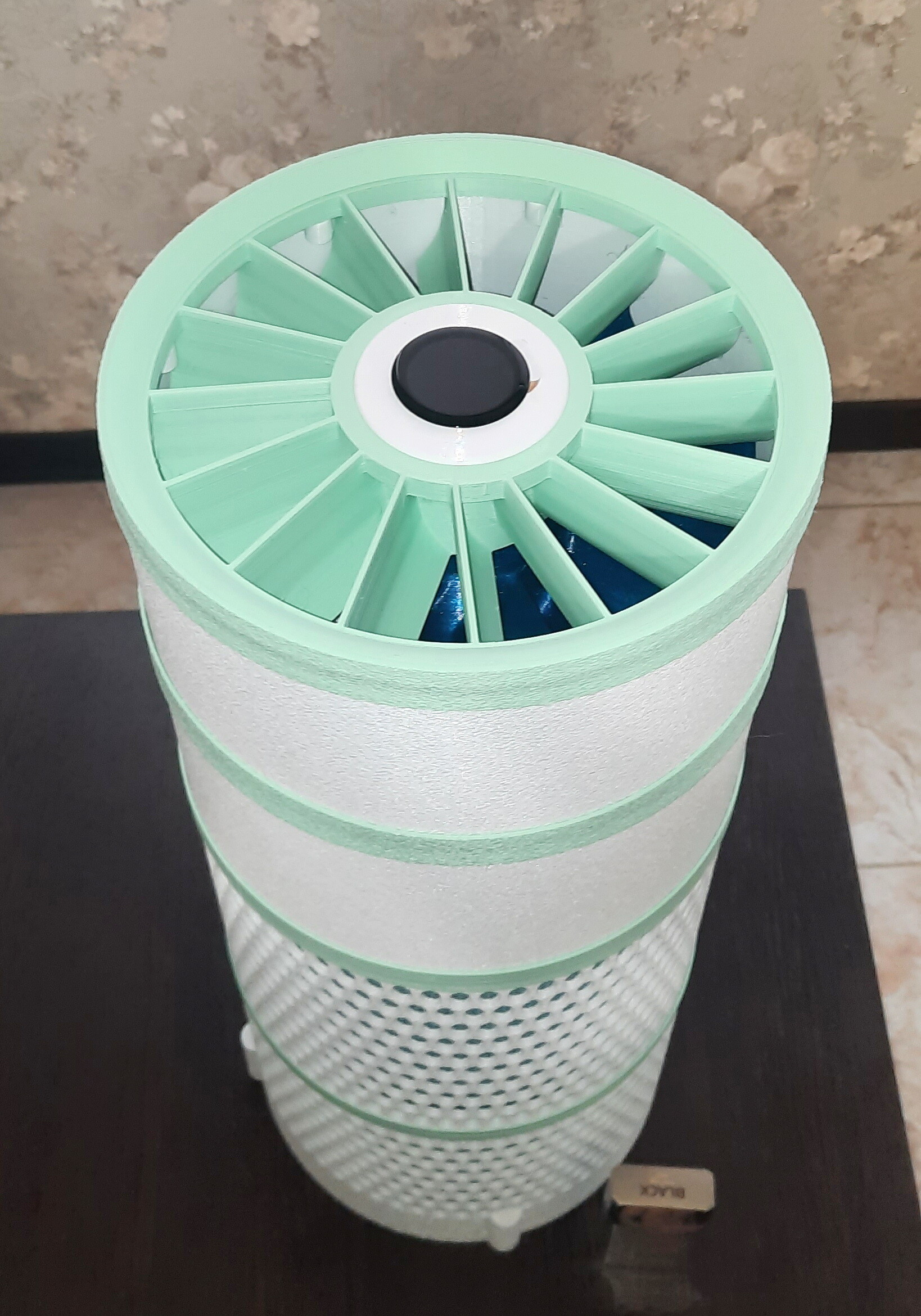

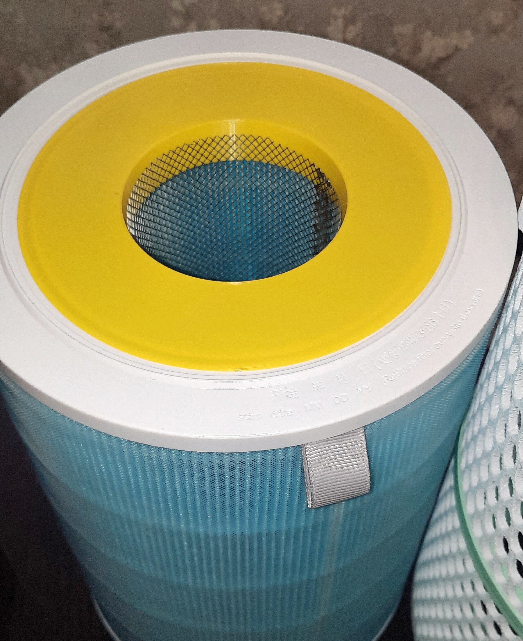

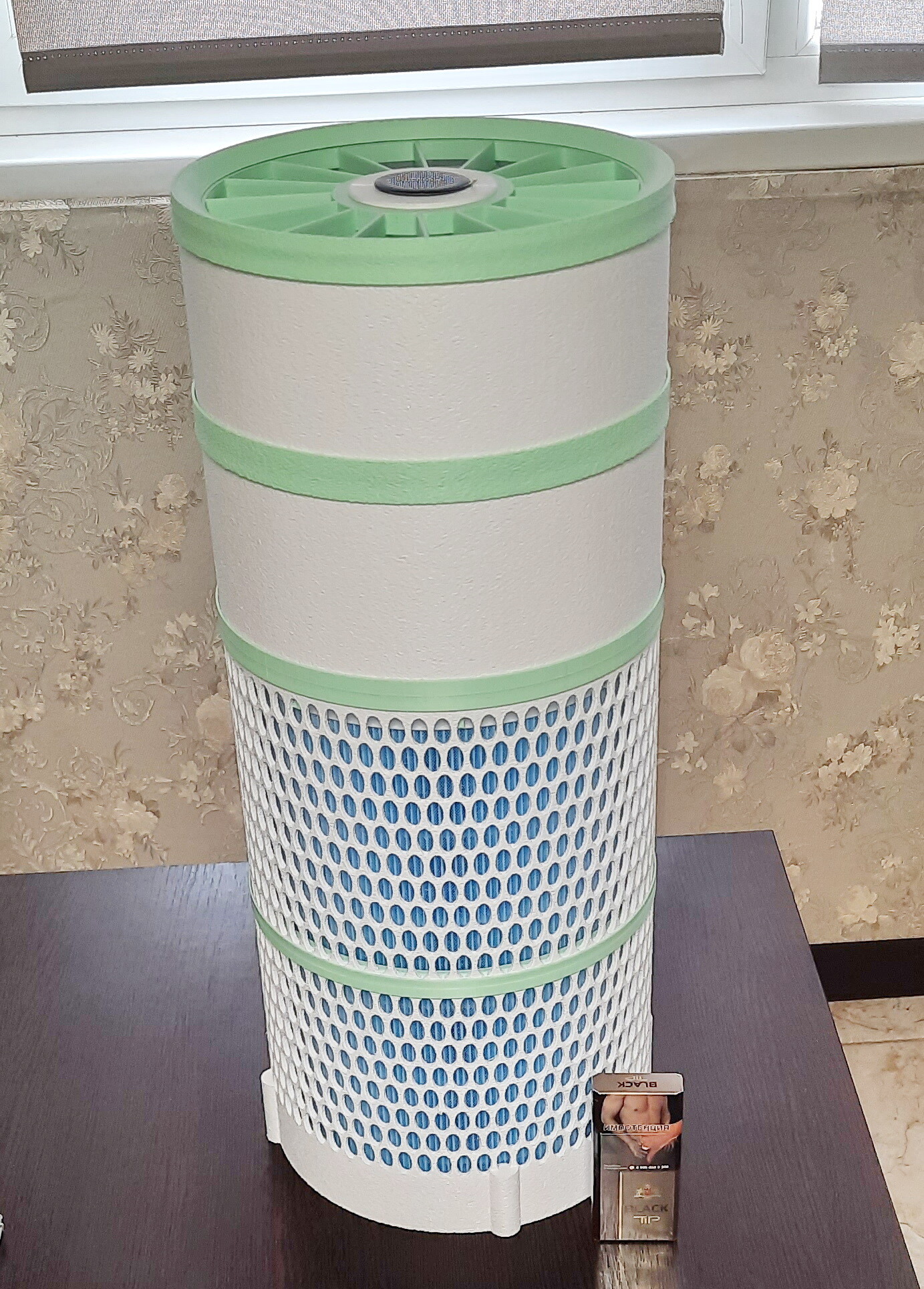

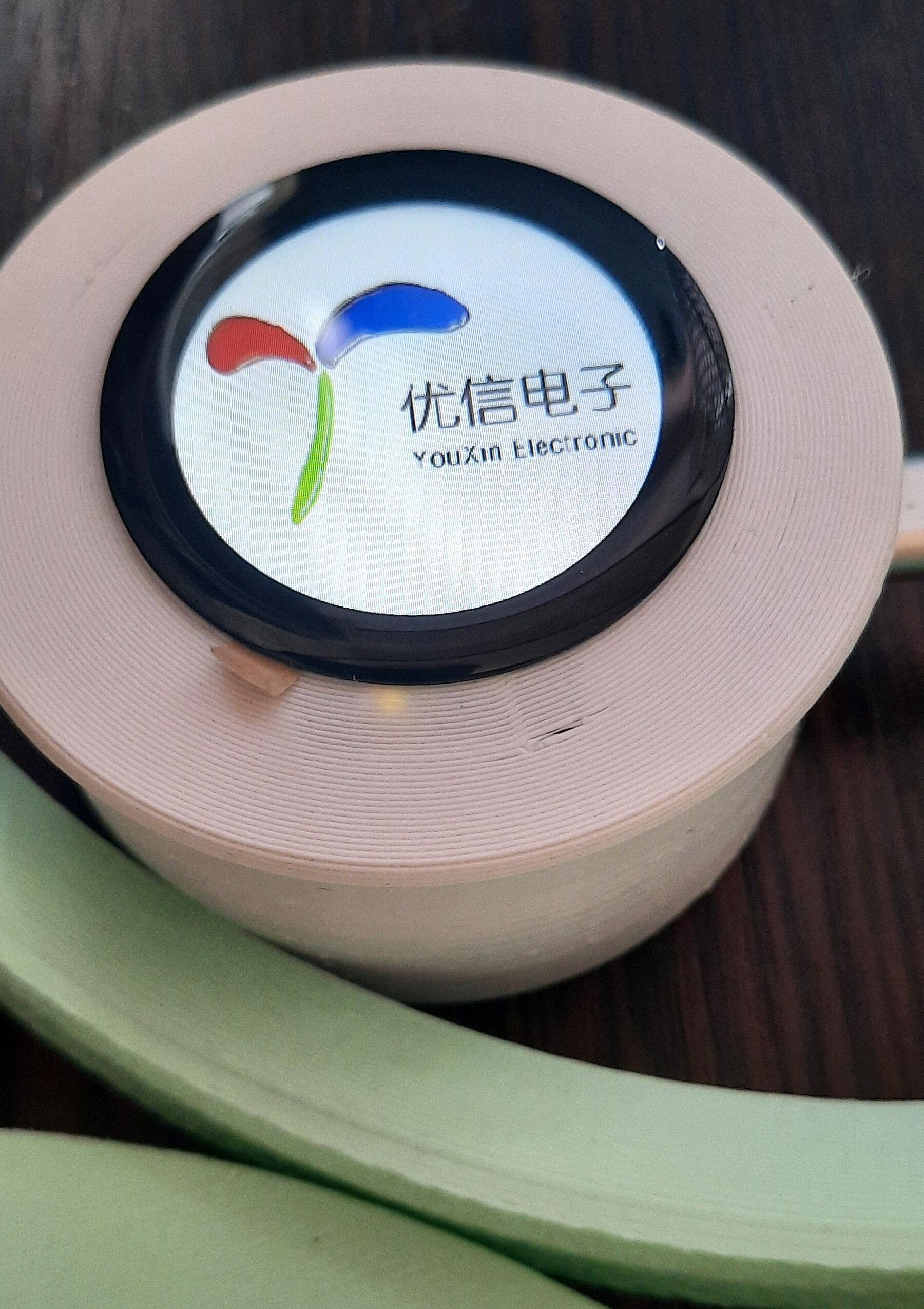

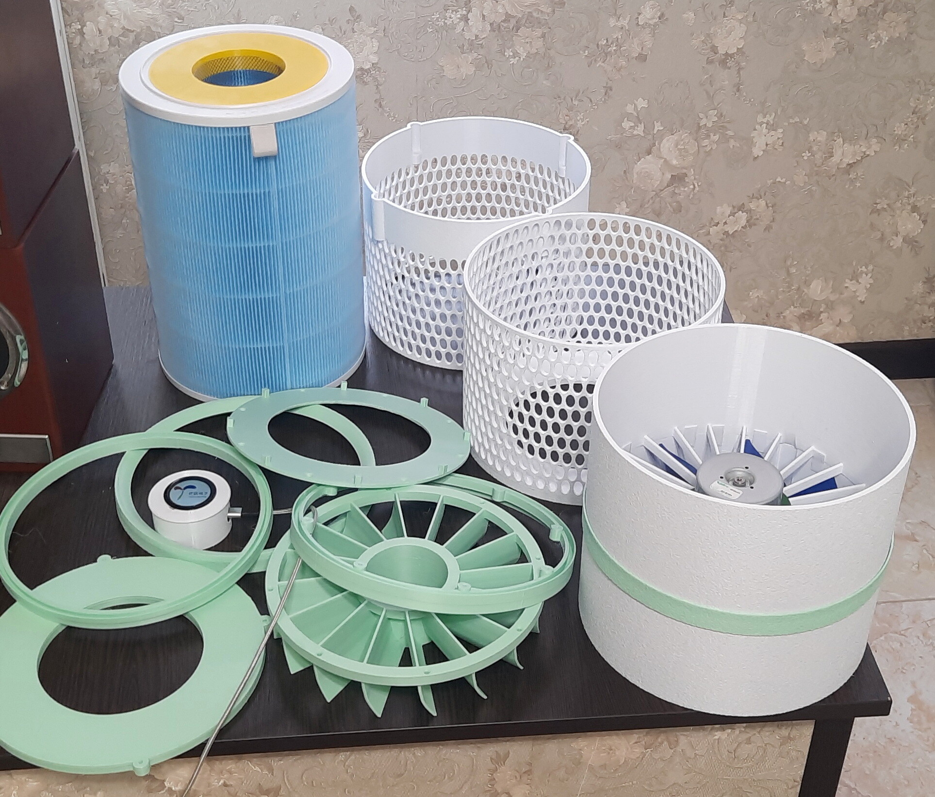

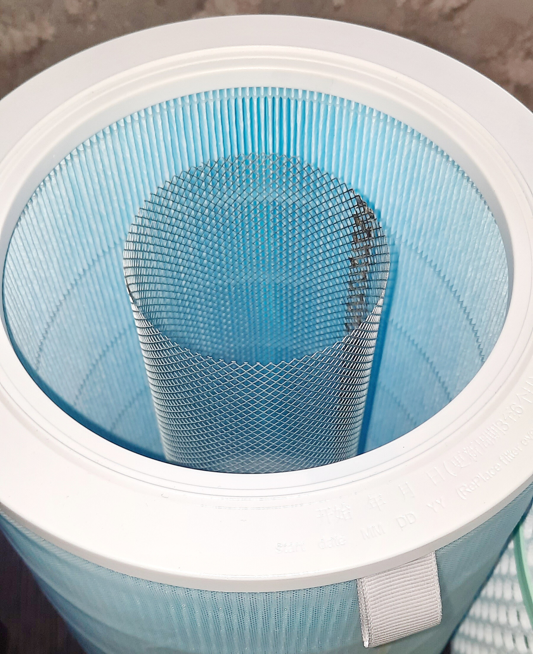

Делаю потихоньку очиститель воздуха. Это, пожалуй, самое громоздкое изделие, которое я печатал. Мотор Nidec 48F704L470 взял на озоне за - 726р. Фильтр - Xiaomi Mi Air Purifier FTA 06 - 1426р с доработкой под засыпку четырех литров активированного угля - основная задача очистителя - удаление запахов. Можно использовать другие фильты +- 15мм в высоту, конструкция позволяет. IPS дисплей с тачем защитным стеклом - 500 р с али + ESP32 в качестве мозгов очистителя. Высота очистителя - 530 мм, диаметр - 225 мм. Модель крылчатки вентилятора нашел на тингеверсе. Гайка, которая крепит вентилятор к валу мотора - стандартная М8, но с левой резьбой - ее тоже пришлось печатать. Пластика ушло около двух кг. Белый - ESUN PLA+ колд вайт - отличный пластик, но сопливит, зеленый -  Creality Soleyin Ultra PLA - полное гавно, бешенная усадка, на стекло на 3д клей не липнет, засирает сопло снаружи - не советую его. Крыльчатка вентилятора из PETG от старпласта. Очиститель воздуха полностью разборный (винты м3 и вплавные гайки), есть доступ ко всему. Рисовал в тинкеркаде. Рисовал и печатал частями, разработка шла от детали, в которую устанавливается мотор вверх и вниз - посему дизайн получися не ахти. Осталось вкорячить БП на 24 вольта под мотор и написать прошивку. Очиститель воздуха на базе фильтра и мотора от Xiaomi Mi Air PurifierОчиститель воздуха на базе фильтра и мотора от Xiaomi Mi Air PurifierОчиститель воздуха на базе фильтра и мотора от Xiaomi Mi Air PurifierОчиститель воздуха на базе фильтра и мотора от Xiaomi Mi Air PurifierОчиститель воздуха на базе фильтра и мотора от Xiaomi Mi Air PurifierОчиститель воздуха на базе фильтра и мотора от Xiaomi Mi Air PurifierОчиститель воздуха на базе фильтра и мотора от Xiaomi Mi Air Purifier
