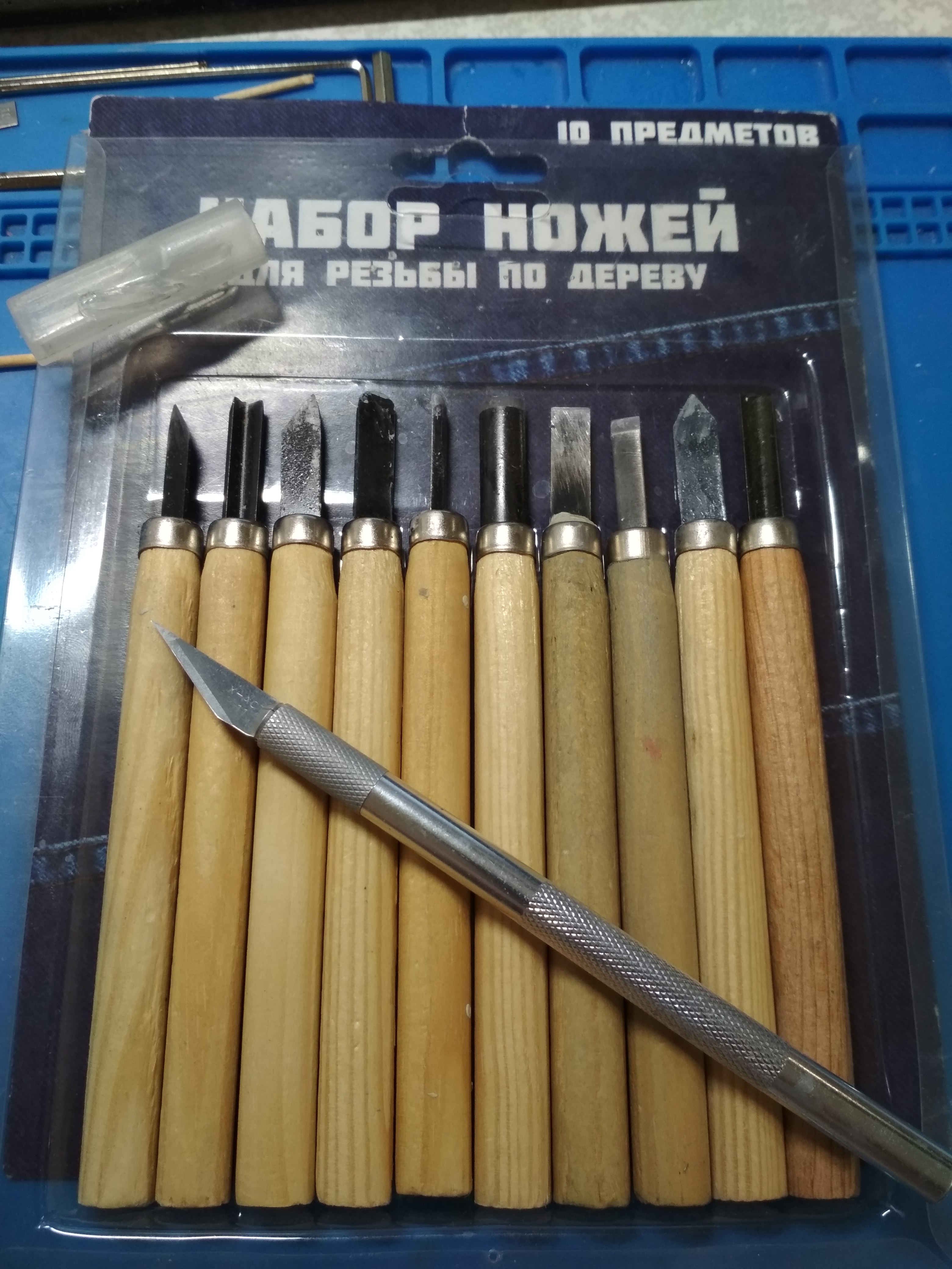

К сожалению на модели проявился довольно сильный воблинг. Вышкуривал его и замазывал тамиевской однокомпонентной шпаклевкой насколько хватило терпения. С мелких деталей полосы убирал скальпелем и ножами по дереву. Слои сглаживал кистью и ацетоном. В целом добился приемлемой поверхности, но местами заметен и воблинг (на спине, например) и полосы (на ногах).

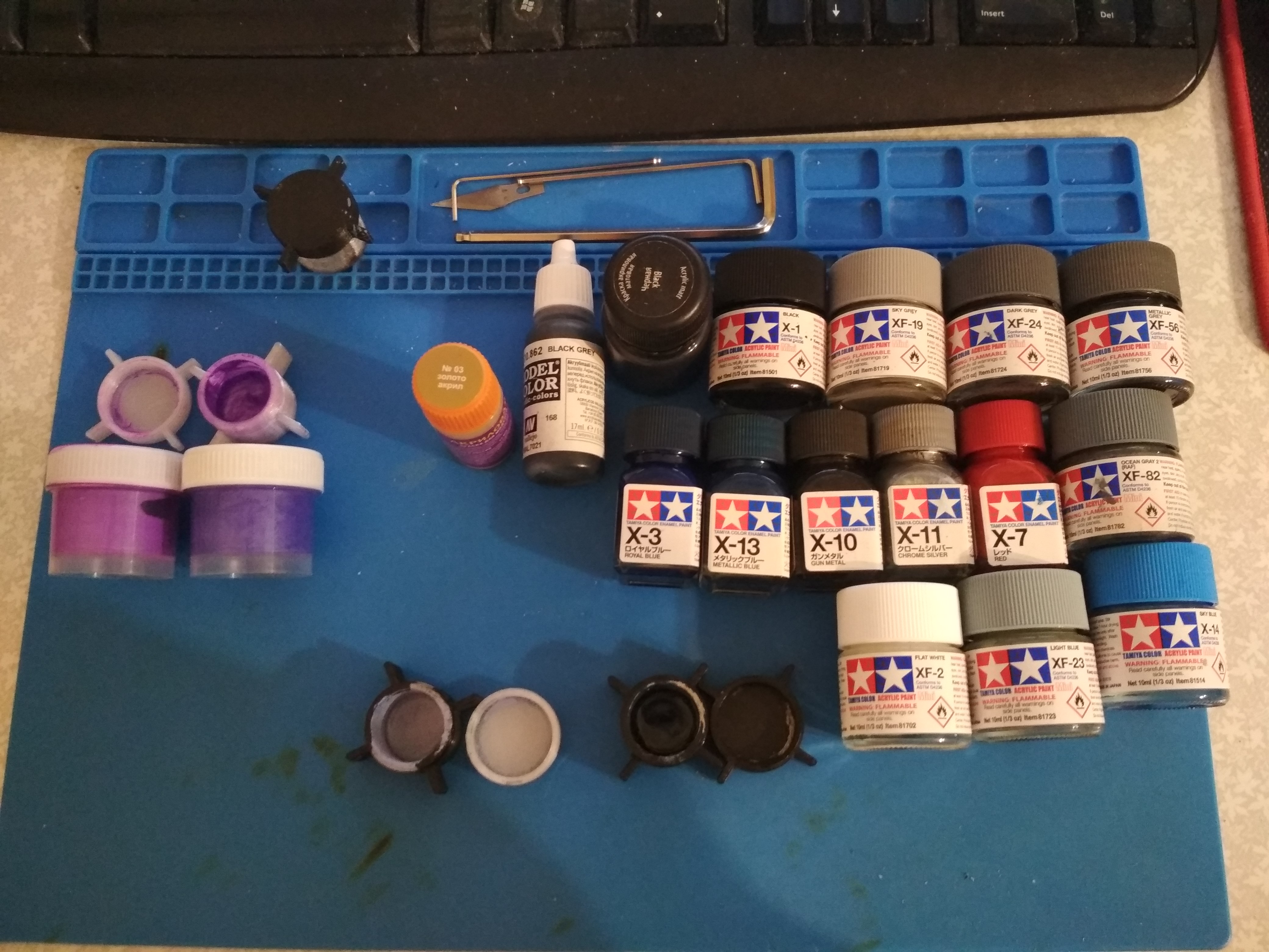

В процессе вышкуривания наносил тамиевскую эмалевую краску металлик. Удобно для отслеживания полос и неровностей...
Нанес грунт и приступил к окраске.
Самая яркая деталь окраски - кончено же лиловый костюм. Цвет получил путем смешения 2х перламутровых акриловых красок (На фото слева). Ужасная краска. Никому не рекомендую. Не годна для аэрографа, так как не растворяется полностью ни в спиртовом растворителе, ни в воде и постоянно плюется при распылении и быстро забивает сопло (знакомая говорит, что она с ПВА намешана). Плохо наносится кистью, Получается очень тонкий и прозрачный слой с разводами и чтобы забить цвет, требуется нанести 4-7 слоёв... После высыхания образует резиноподобную плёнку. Если на поверхности появится дефект, нельзя его обработать мелкой наждачкой. Пленка просто отделяется целиком от поверхности. Разве что растворителем дефект можно вывести...
Но цвет бомбический. Очень подходит. Перламутр почти как металлик отражает свет, бликует и рефрактит как надо.
Остальные поверхности окрашены в основном тамиевскими акриловыми красками и эмалями. Различные оттенки получал смешивание. Так, цвет кожи из белого, серого и совсем чуть чуть голубого и фиолетового. Цвет винтовки так же получен из смеси эмалей синего металлика и titaniu-silver металлика.
