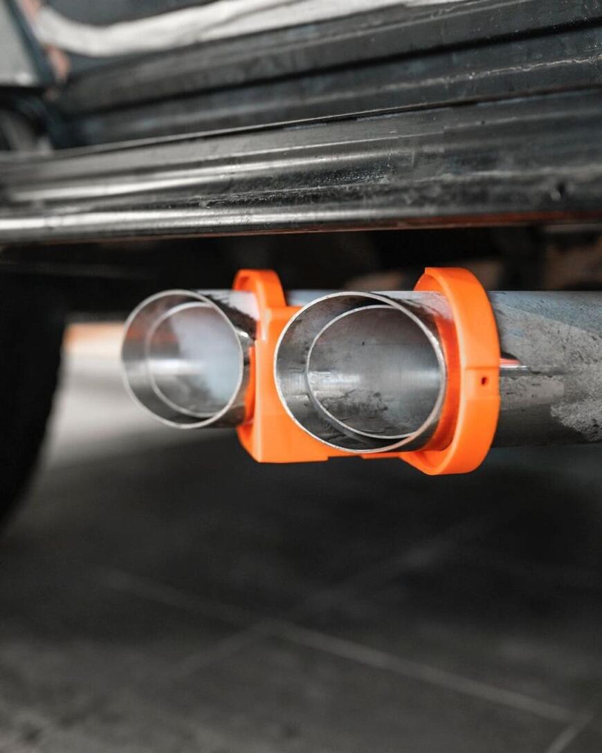

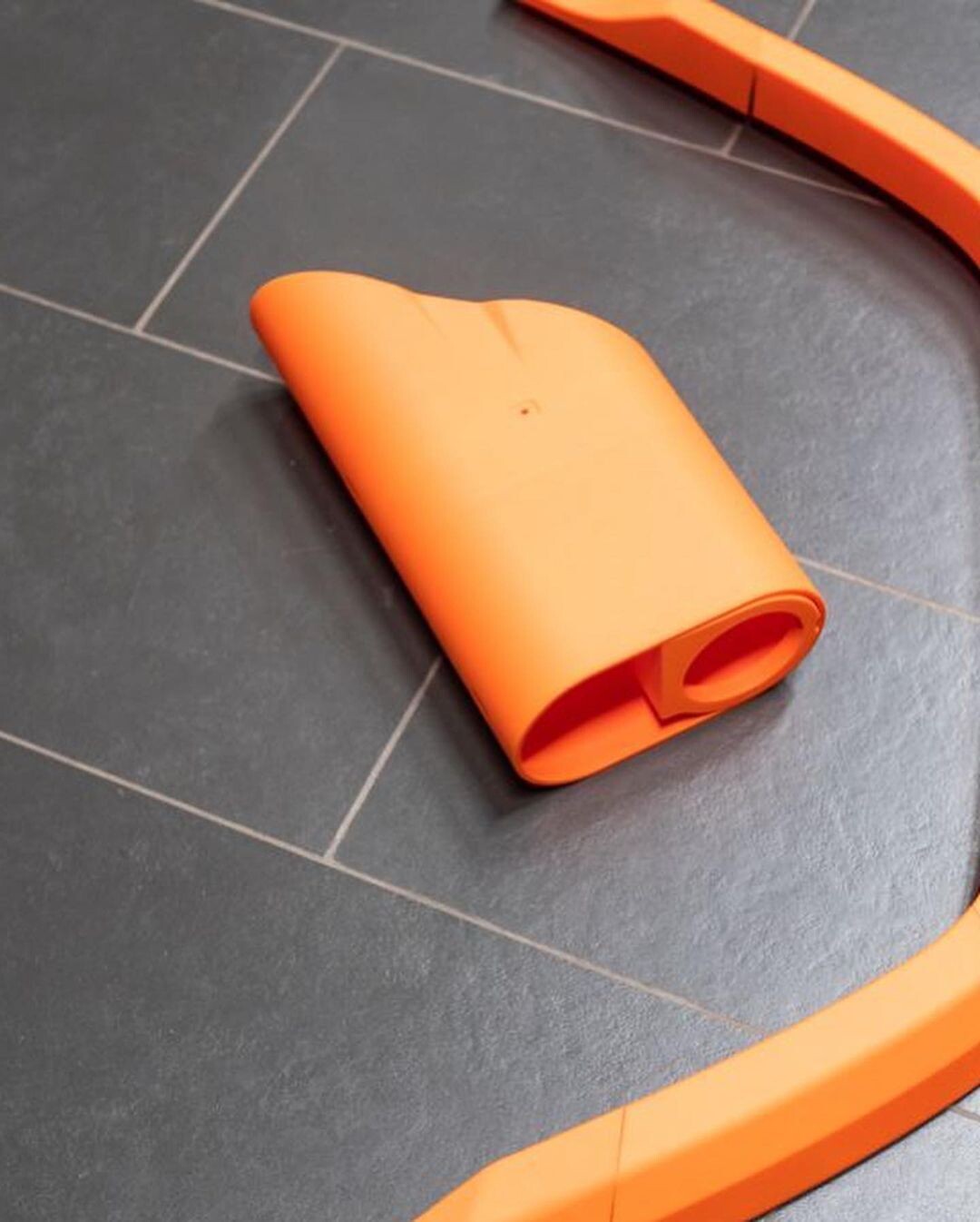

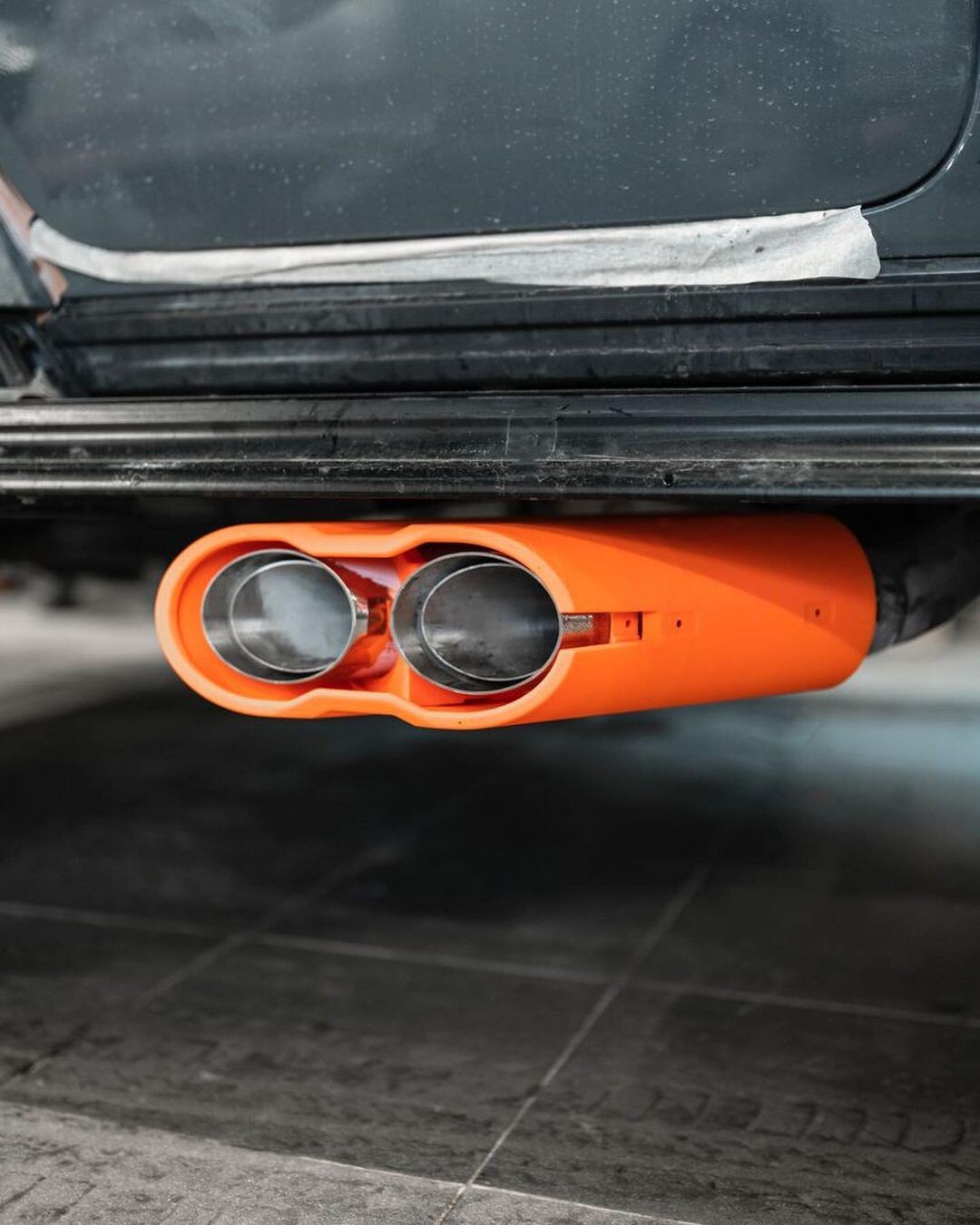

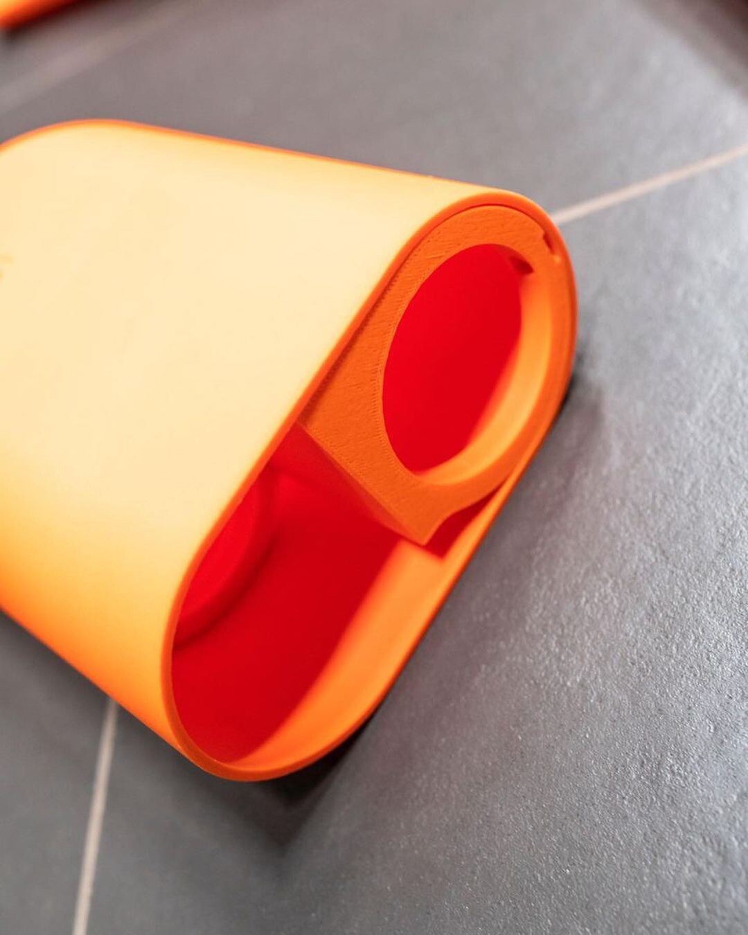

Напечатанные на 3D-принтере мастер-модели декоративных насадок выхлопной системы на Mercedes G-Class.
С деталей будет снята матрица и насадки выхлопной системы будут изготовлены из карбона.
Детали выполнены из композитного пластика с учетом специфики сборки. Кронштейн надевается прямо на выхлопные трубы и на него устанавливается декоративная накладка.
