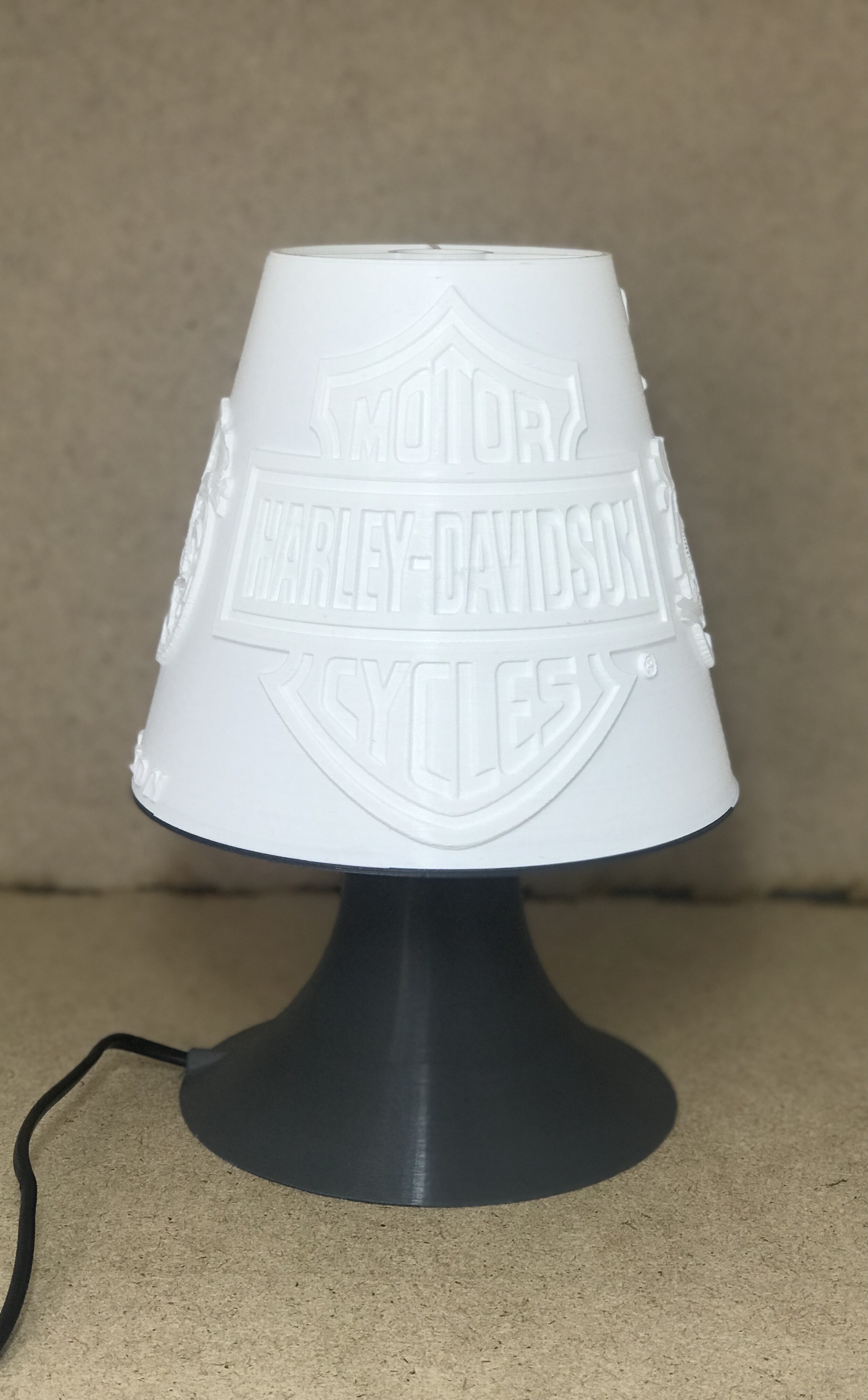

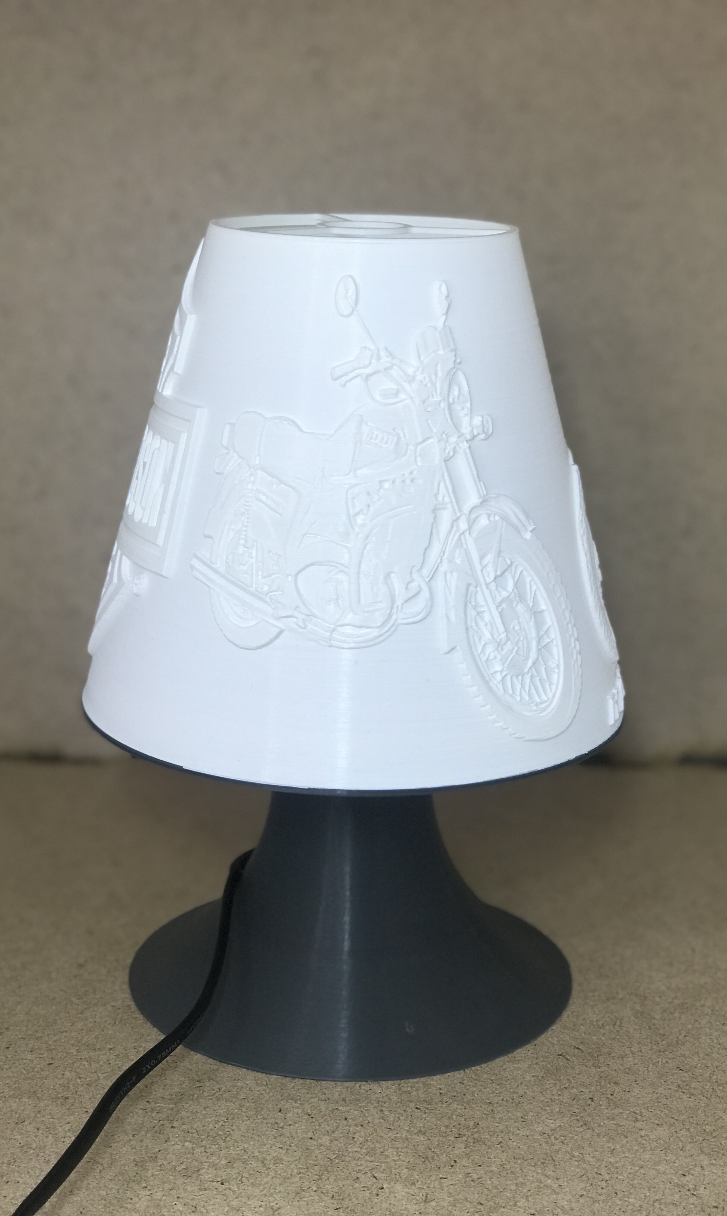

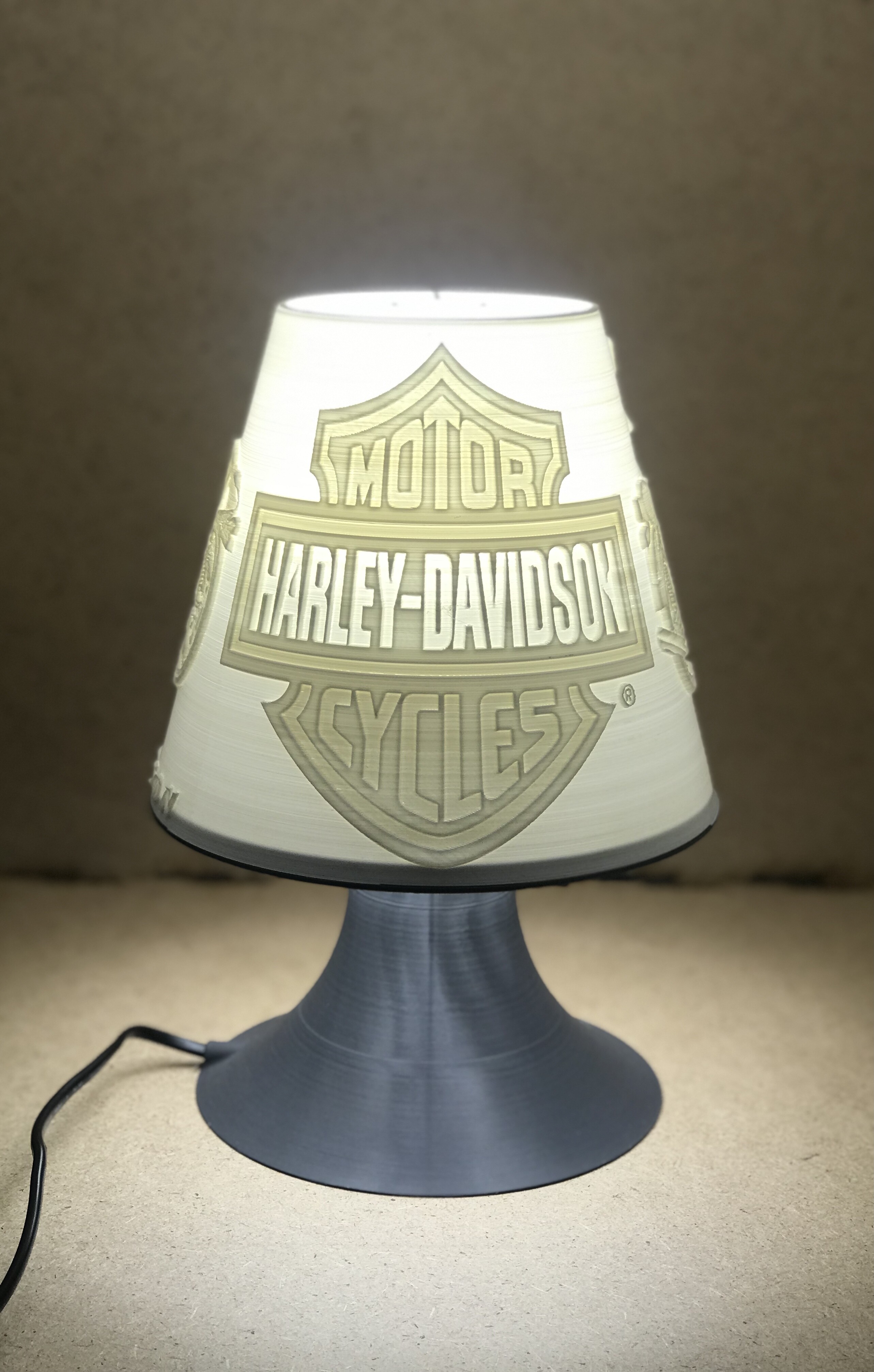

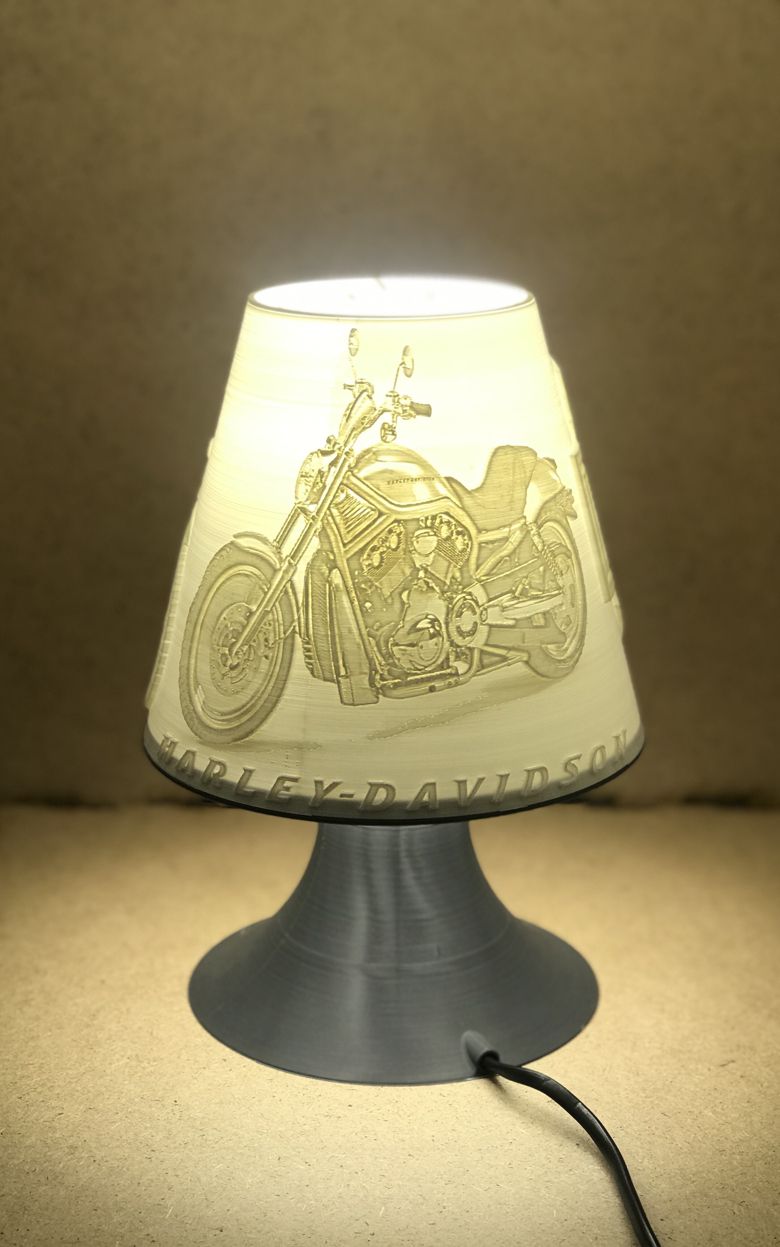

Сегодня напечатали настольную лампу в мото - стиле!
Модельку взяли здесь: https://www.thingiverse.com/thing:4949077/files
Материал для печати использовали ABS - для основания; PLA - для плафонаПараметры печати ABS:
Температура сопла: 245 градусов;
Температура стола: 100 градусов;
Заполнение: 30% ;
Охлаждение: 0% ;
Скорость печати: 35-45 мм/с;
Сопло: 0.4;
Высота слоя: 0,24
Параметры печати PLА:
Температура сопла: 220 градусов;
Температура стола: 65 градусов;
Заполнение: 0% ;
Охлаждение: 100% ;
Сопло: 0.4;
Высота слоя: 0,24;
Толщина стенки: 0.8 мм.
