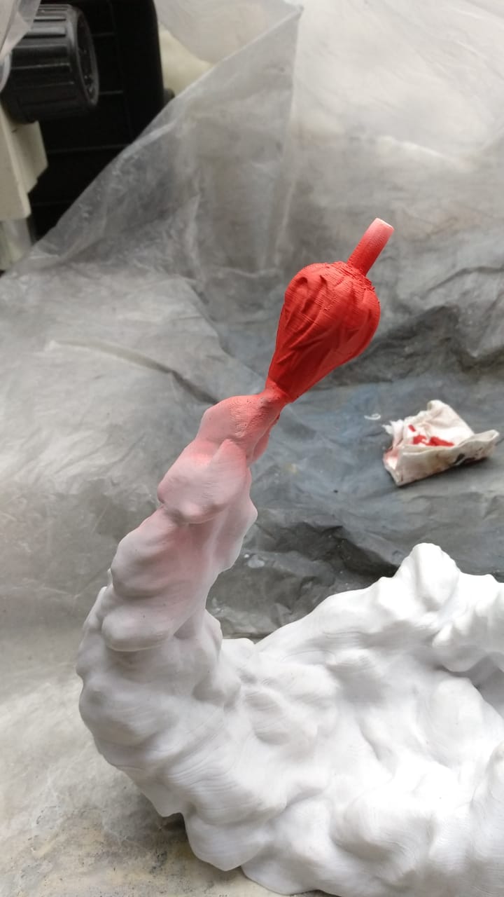

Ладно. Начал с пламени - приклеил его к дыму и для начала слегка подравнял шпатлевкой стык пламени и дыма. Потом покрасил его из аэрографа полностью красным, слегка подув этим же цветом на дым, типа отсветы пламени.
Мультяшная ракета на скорую руку
