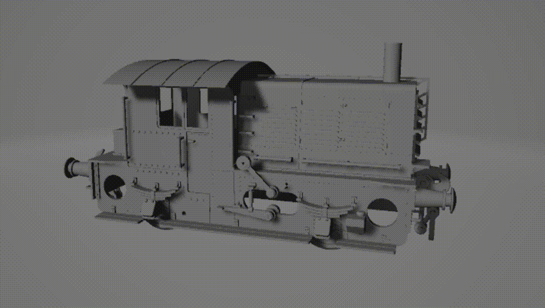

Это наверное третья или четвертая модель которую я сделал, т.е. некоторый опыт уже появился. Делал так чтобы обычный 3D смог напечатать, но с надеждой на фотополимерную печать.

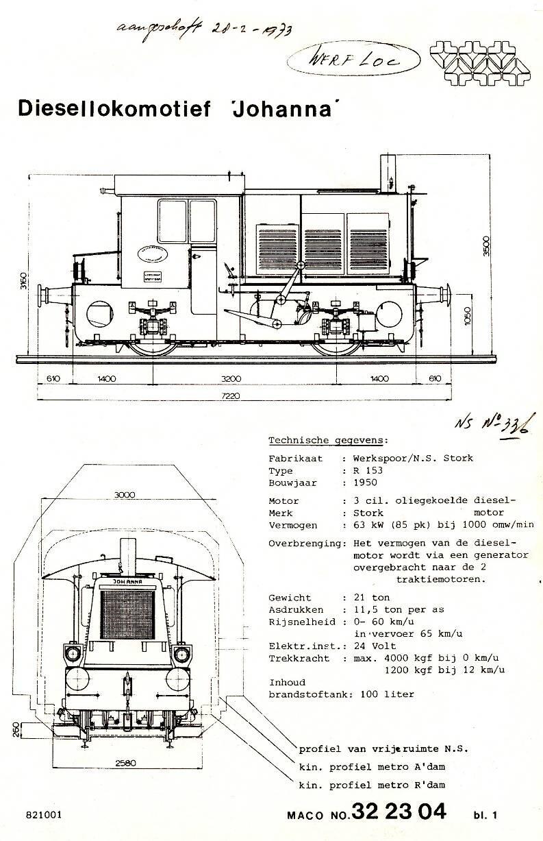

Делал по этой картинке:
Картинку наложил в компас 3D, промасштабировал под свой любимый масштаб, а конкретно под Lеgo trains. Потом наставил вспомогательных линий и получил размеры, ну естественно пришлось что-то упрощать ибо при печати отдельные молекулы уже не просматриваются. Дополнительно накачал кучу фотографий, чтобы чтобы понять как что устроено, интерьер не нашел, поэтому в кабине пусто, но это так допилим потом.
Из фотографий я понял, что двух одинаковых NS-200 нет, поэтому делал некий собирательный образ, но в целом достаточно точная модель. На выходе получилась такая вот STL в виде одного куска.

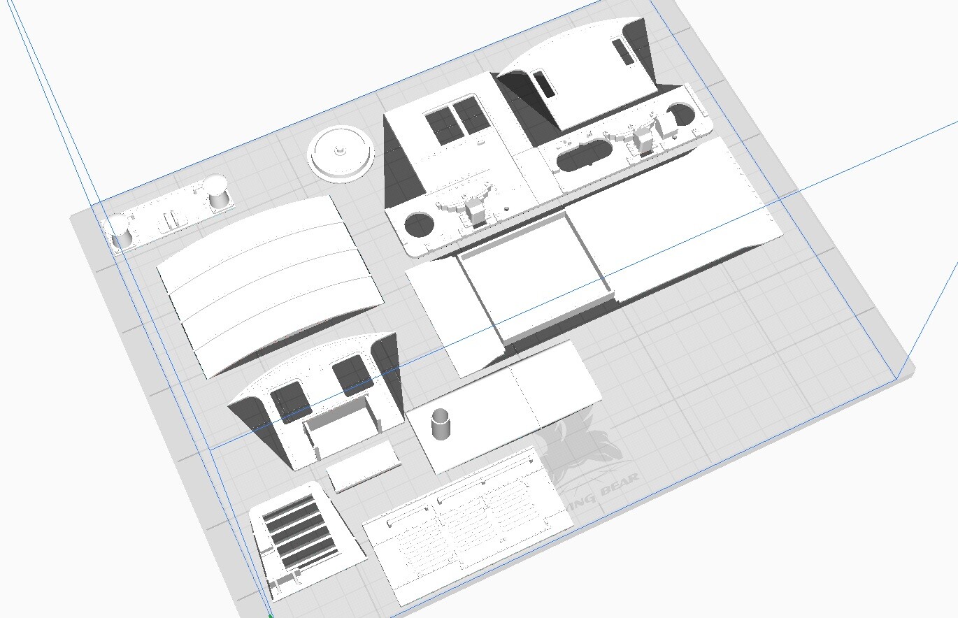

В общем решил все-таки распечатать, под рукой только Ghost 6 и PETg от Kingroom'a, тот еще соплемет. Модельку нарезал, практически нет мостов, только крыша, склеил суперклеем, нормально в общем получилось, по ходу работы пришел к выводу, что некоторые вещи надо переделать, вернее упростить, но без потери деталировки. Думаю после доработки вполне будет вполне промышленное изделие.
Вот скрин раскладки основных деталей
Мелочь не выкладываю, ее тоже прилично, поручни сцепка и т.п.

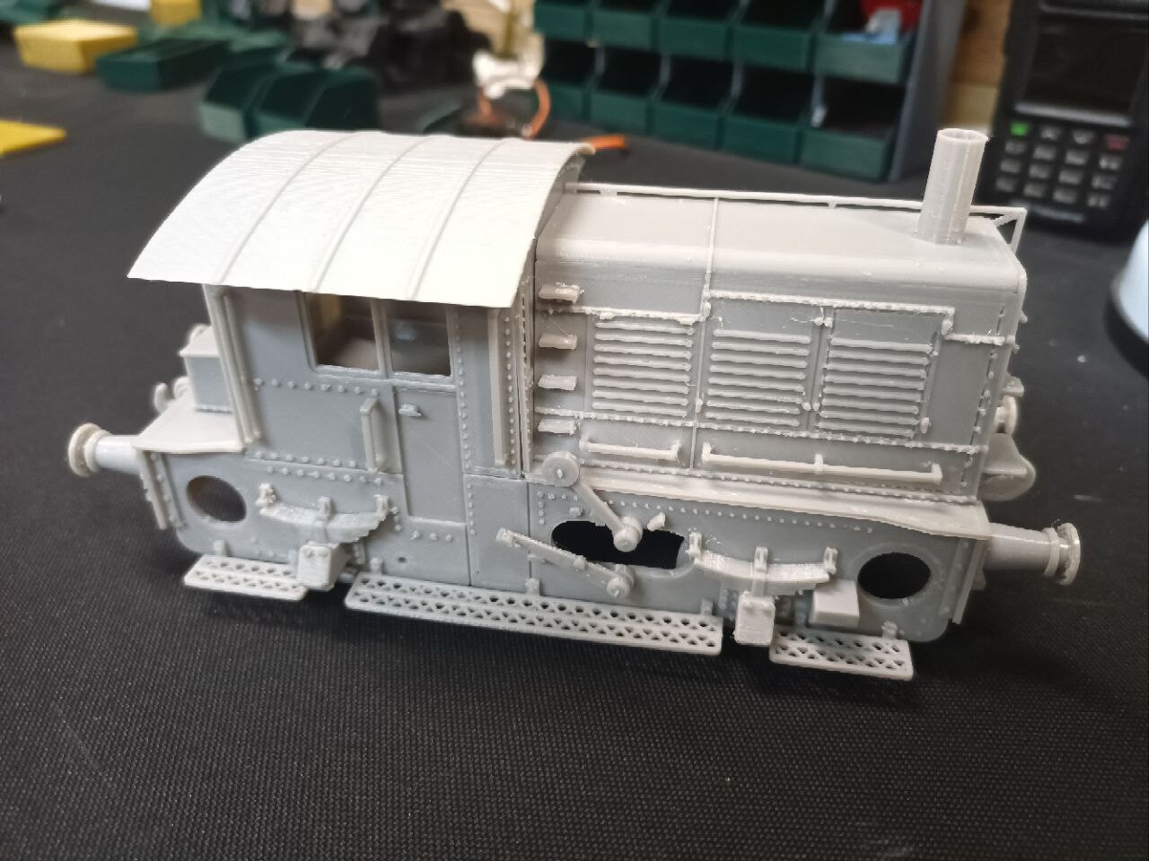

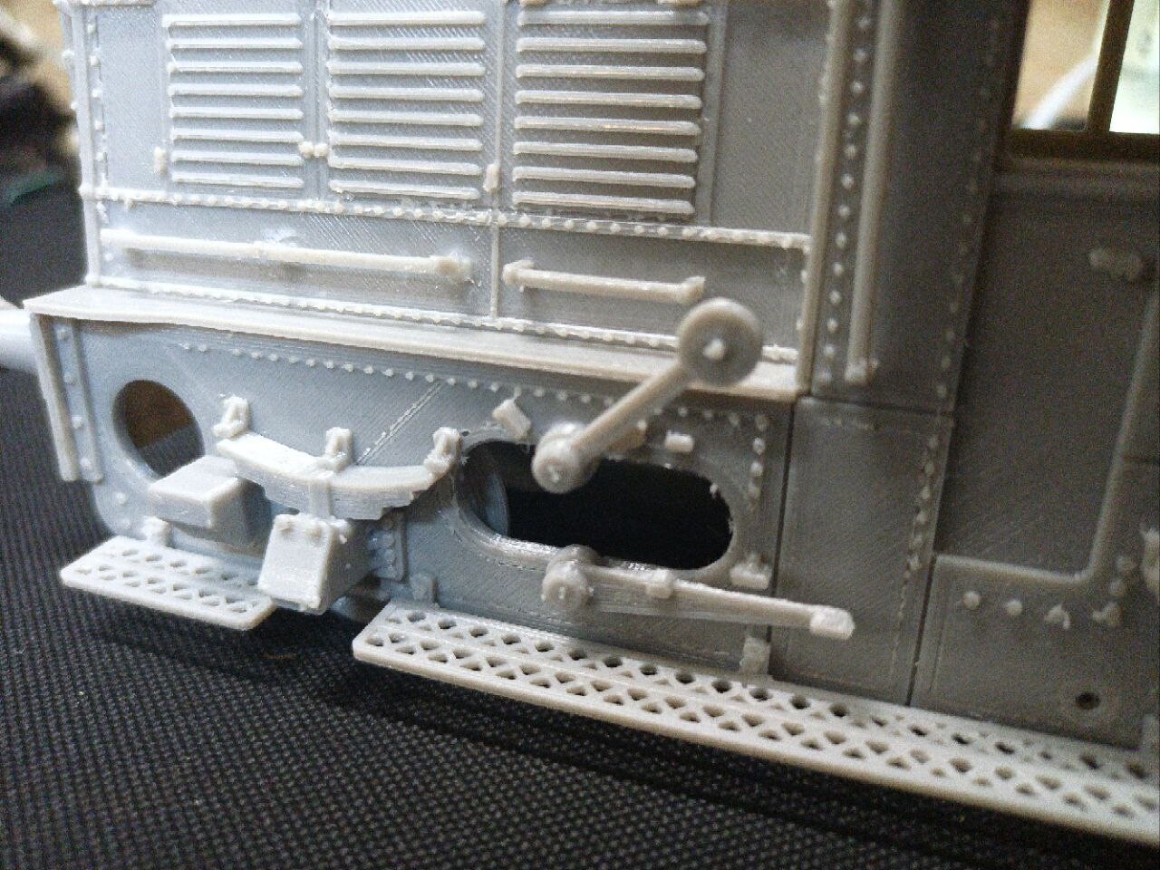

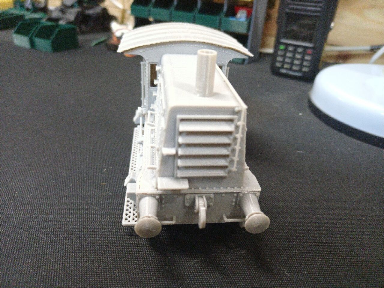

После печать очистил немного от соплей и склеил на скорую руку суперклеем.
Итог:
В нелом мне норм, не понравились подножки, есть вариант из двух досок, ну или эти допиливать.
