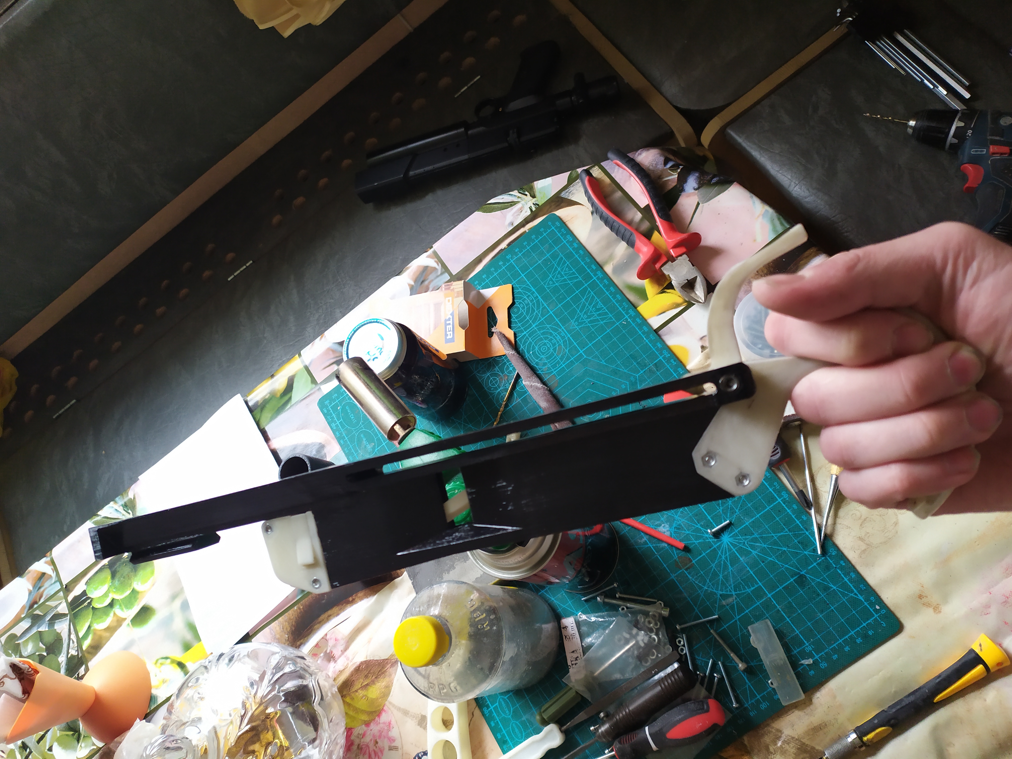

Недавно на thingiverse я наткнулся на интересный проект к сожалению автор https://www.thingiverse.com/jaaanik/designs по каким то причинам удалил его оставив лишь допы, а сам проект переехал на https://legolini.com/. Разумеется я не смог пройти мимо и отодвинув в сторону другие проекты загрузил принтер по самые не балуйся. Трудился он в общей сложности 31 час 30 минут это с учетом 2х неудачных принтов "плеч" которые печатались соплом 0.8мм.
В первом случае был небольшой перелив из за чего сопло цепануло модель ну и как следствие поехали слои. Во втором сопля которая образовалась из за налипшего пластика "который выдавливается перед началом печати" на высоте 5мм модели успешно запорола 1,5 часа работы опять смещение слоев. Нужно быть внимательнее :) и не полагаться на то что все работает как часики, перепроверять.
Автор модели рекомендует использовать PLA пластик но я печатал ABSом черным и натуральным от FDplast.
Все детали модели укладываются в рабочую область 210х210 а по словам автора даже стол 200х200 можно использовать.
Все мелкие детили печатались соплом 0.4мм слоем 0.2мм при температуре сопла 230/стола 100
Крупные соплом 0.8мм слоем 0,32 при температуре сопла 235/стола 100
С агдезией помогал карандаш КалякаМаляка
Магазин для удобства печати разделен на 3 части и собирался на густой ABSсок ну или клей из ABS и Ацетона, как кому нравится.
На этом про печать все, жду когда приедут жгуты с алишки и буду испытывать ;)
