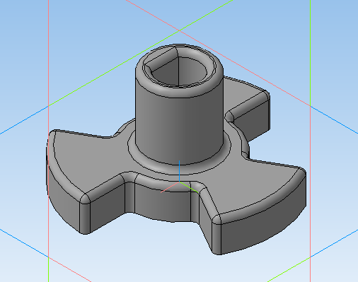

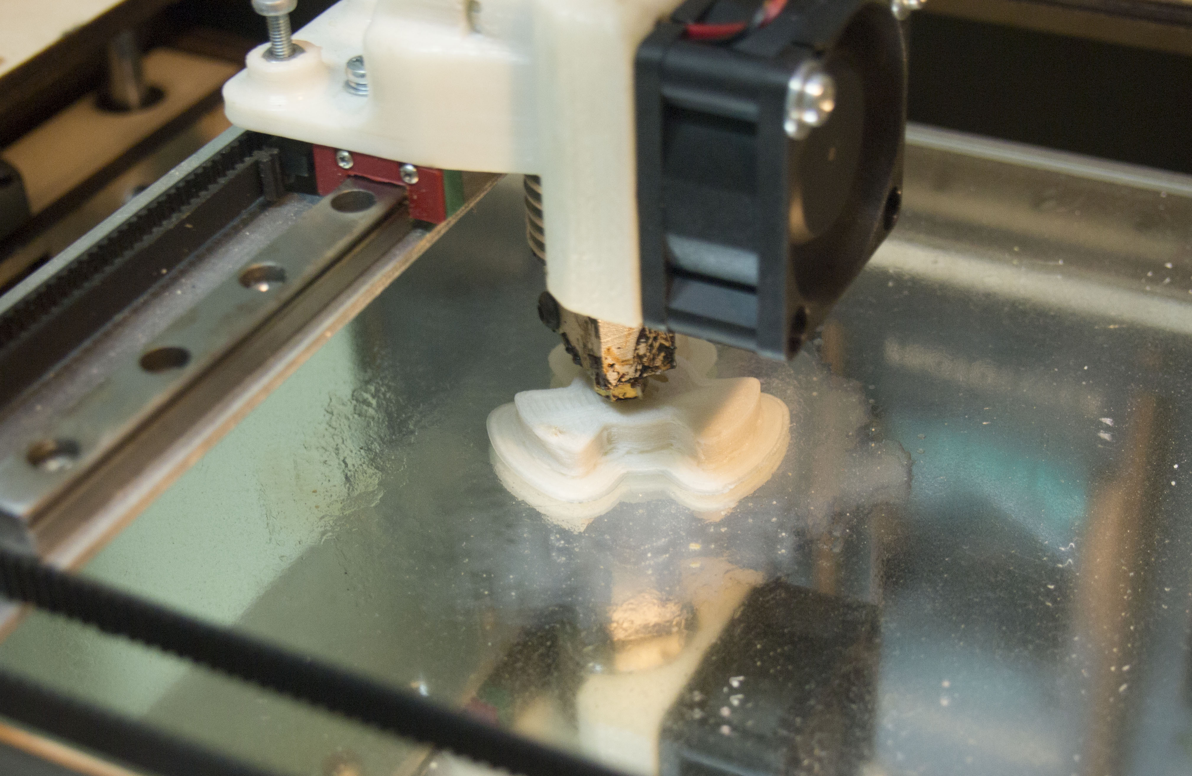

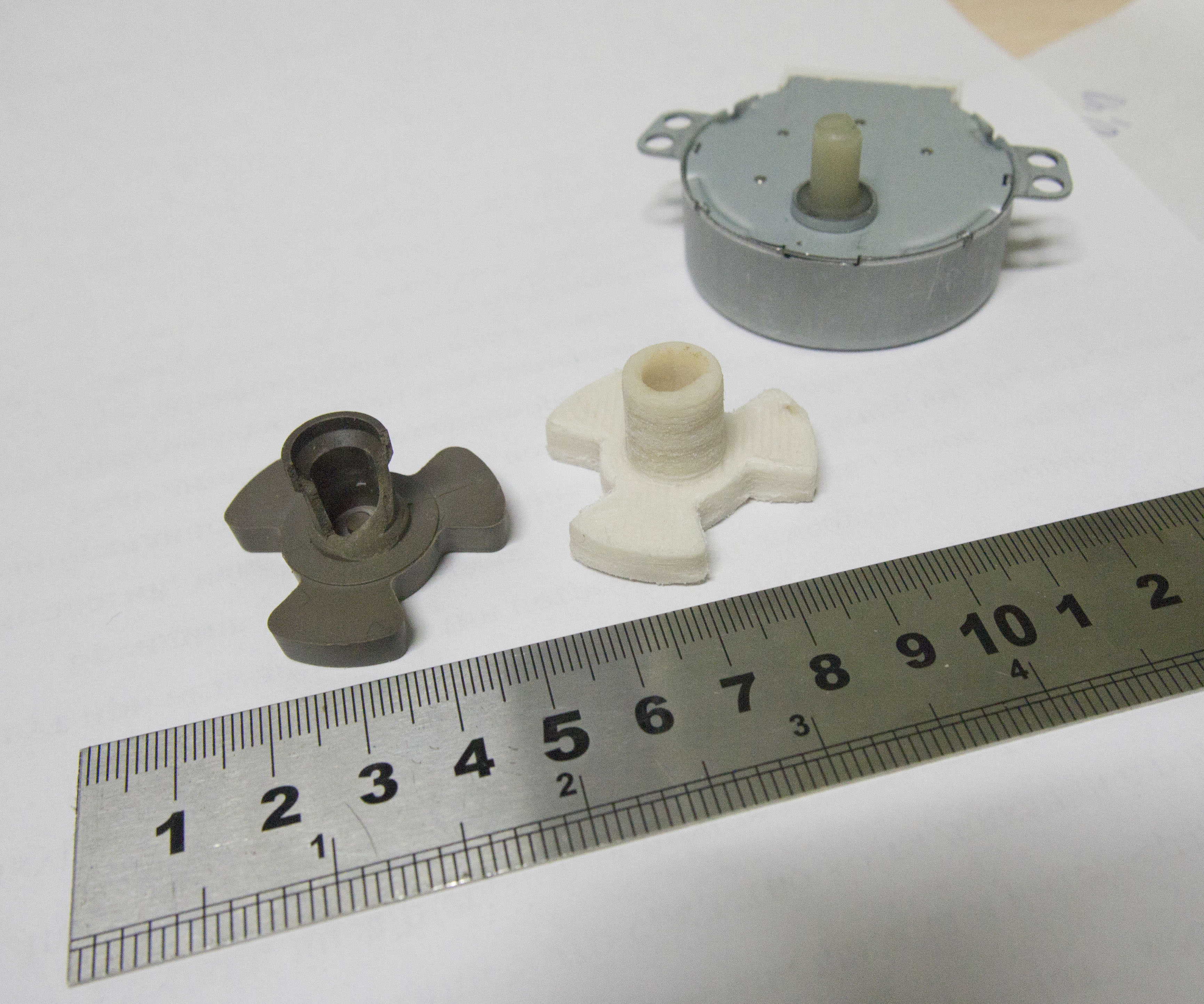

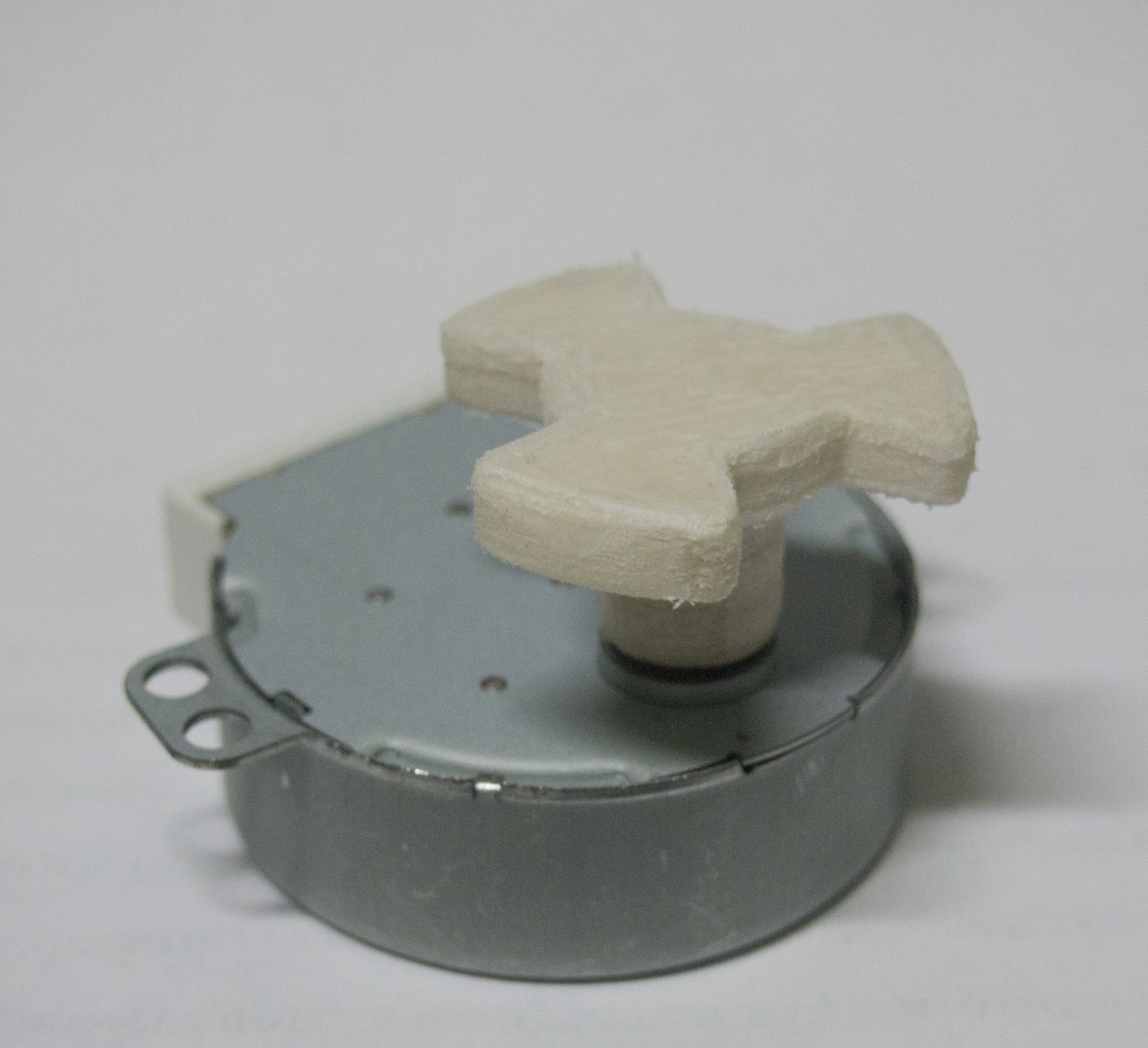

Примитивное применение 'золотого молотка' в быту. Крутилка стеклянного стола решила 'крякнуть', причем, сделала она это явно давно, и может даже у предыдущего хозяина микроволновки. Обломок, короче, не найден. Поэтому штангенциркуль, 'Компас', нейлон от PP (260/120, на зеркале ПВА), нож, профит.
