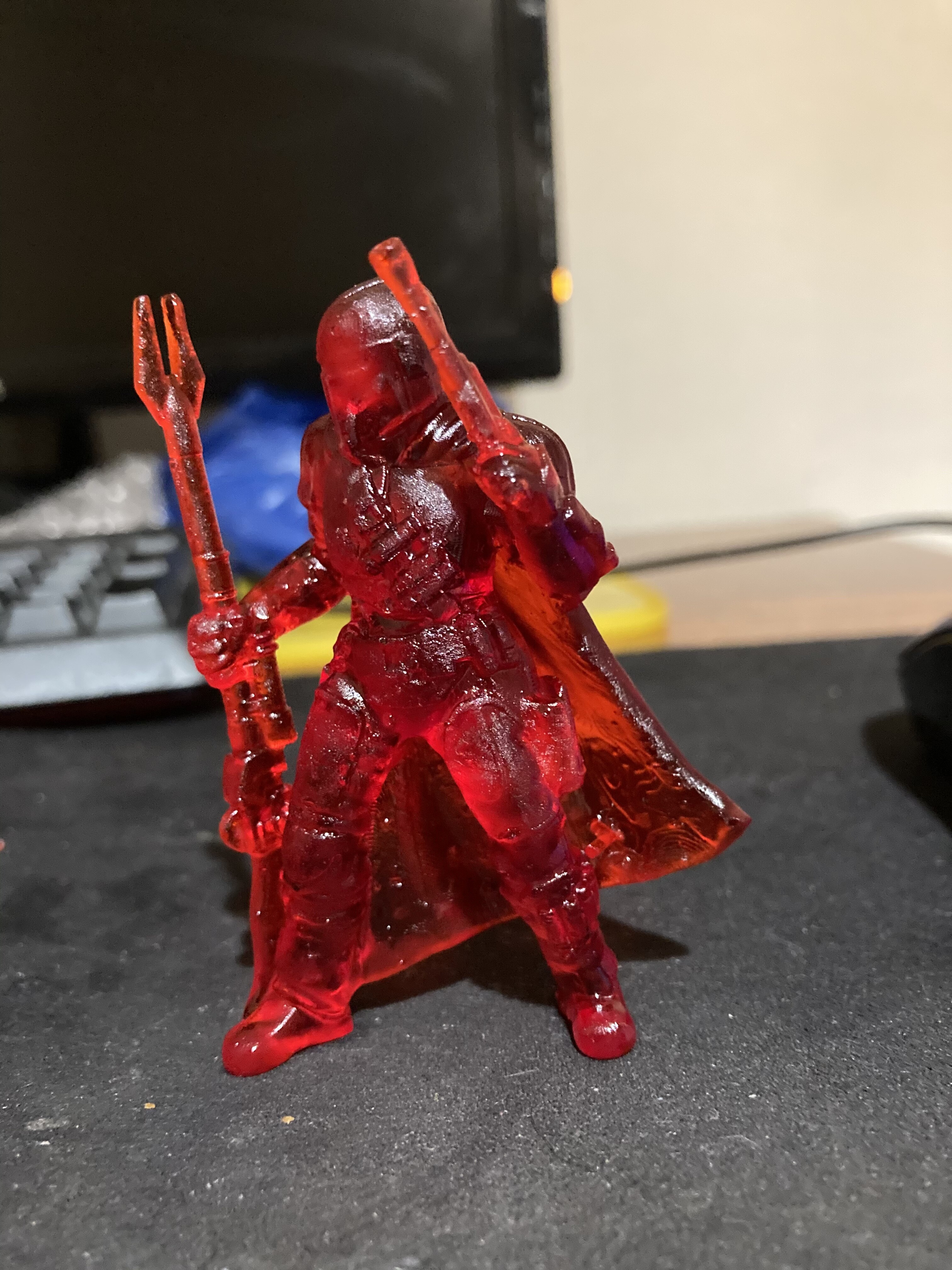

Мандалорец, первая получившаяся художка
Нашел на thinkyverse прикольную модельку мандалорца получилась в принципе не плохо учитывая что у меня пока нет ни спирта для промывки ни УФ лампы для дозасветки. Оставил на окне чтоб солнцем дозасветить ))
печатал с большой скоростью 100 микрон, скорость подъёма стола была 90 мм, начальных слоев 3 засвечивал их по 65 секунд, время засветки основных слоев 7 секунд , разместил модельку горизонтально лицом в стол так сказать, поддержки тоже получается на пузе были размещены.
