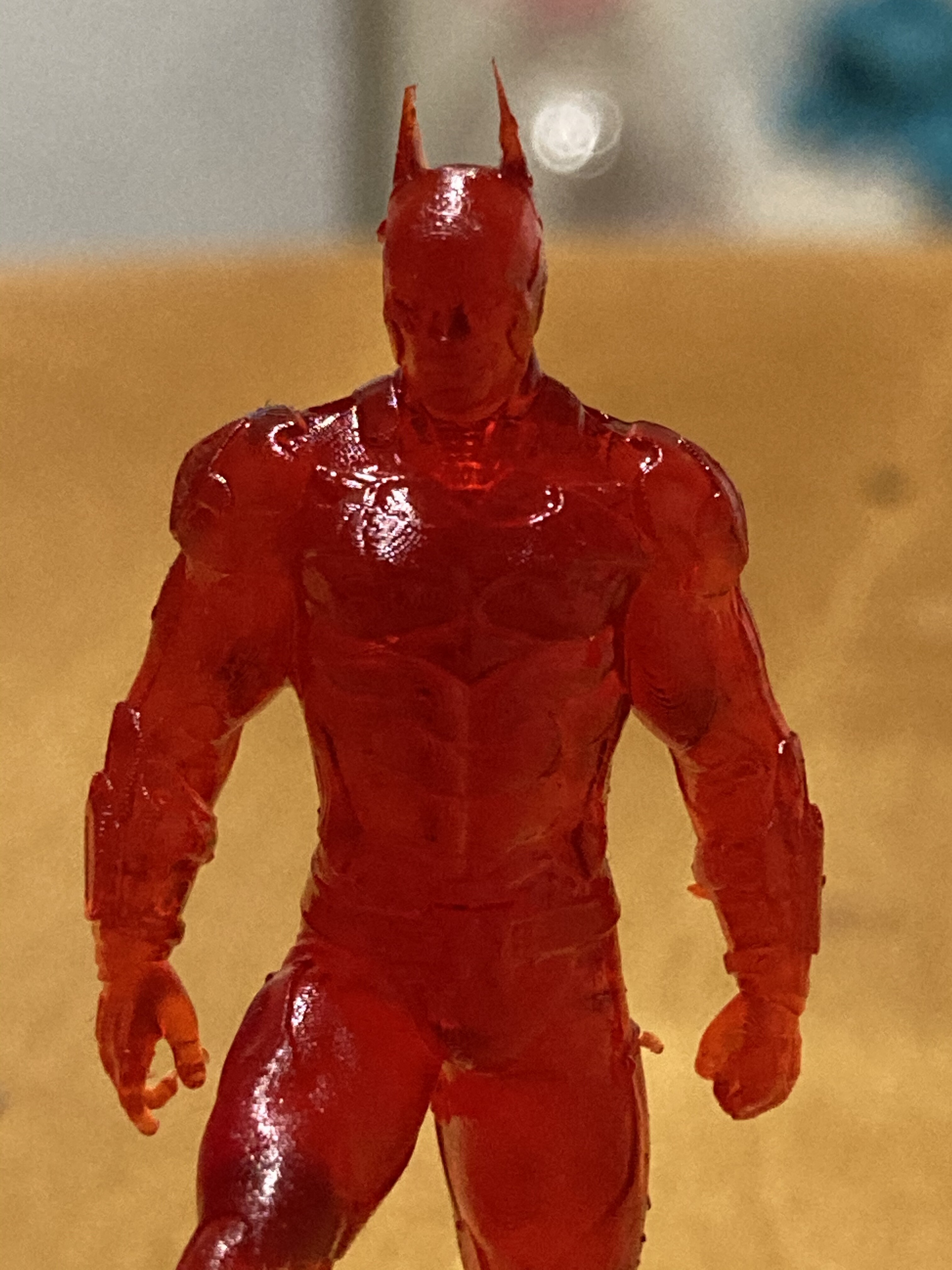

Продолжаю попытки в художку. Нашел на thinkyverse модельку бетмена. Из интересного промывал модельку в водке, и дал смоле подольше постекать с ванночку. Ну и уменьшил шаг стола до 50 микрон, с засветкой базовых слоев в 50 сек. И уменьшил количество базовых слоев до 3 шт. Засветка основного слоя 5 сек, согласно табличке harz labs. В принципе водка неплохо вымывает смолу и очищает модель, но все равно требуется дополнительная дозасветка
