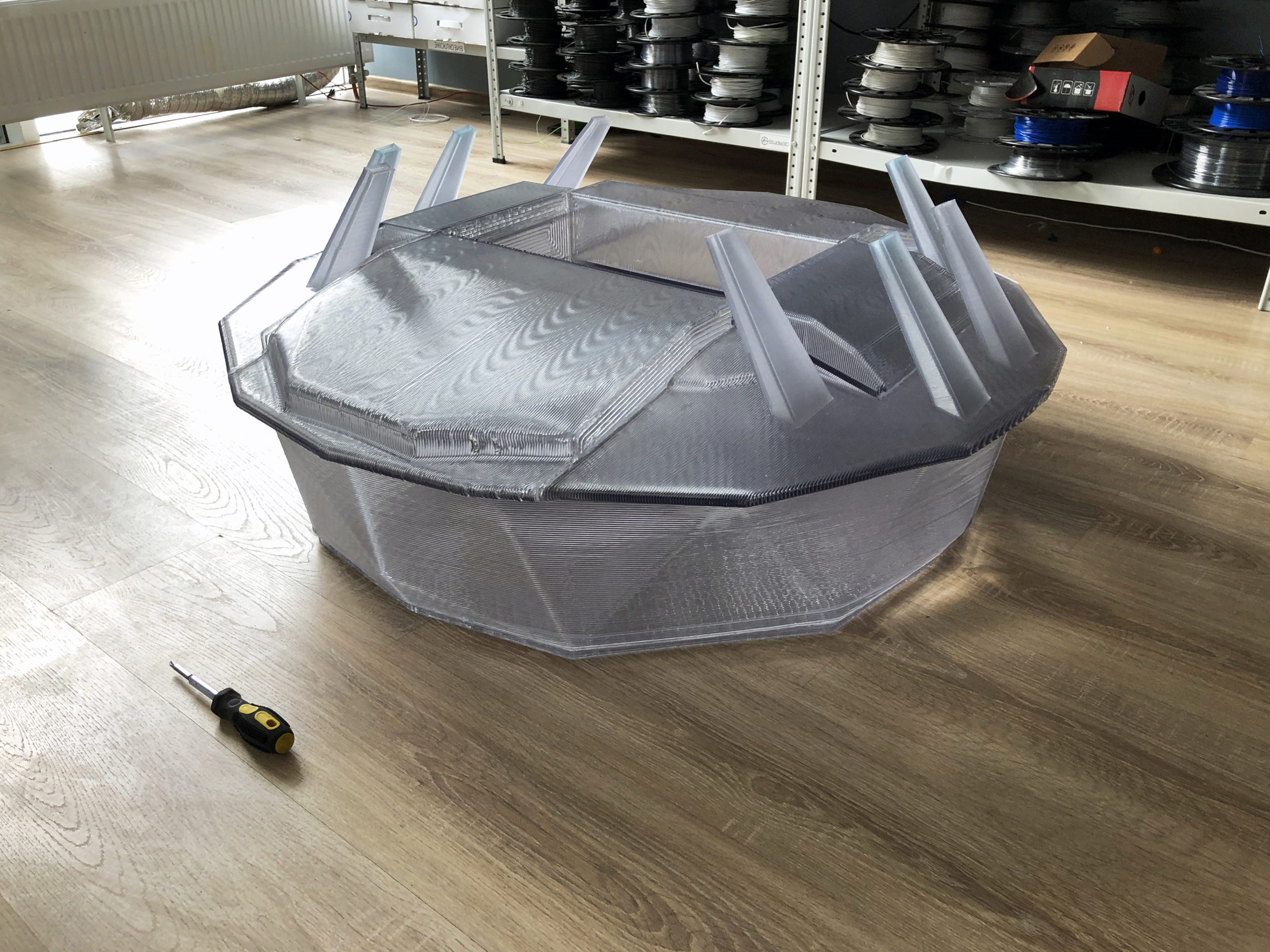

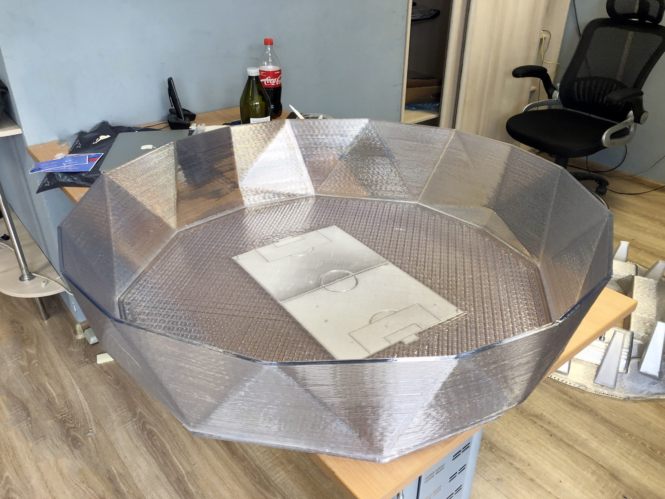

Совсем недавно занимался изготовлением модели известного питерского стадиона, расположенного на Крестовском острове. Сегодня Газпром Арена является самым дорогим стадионом в России.

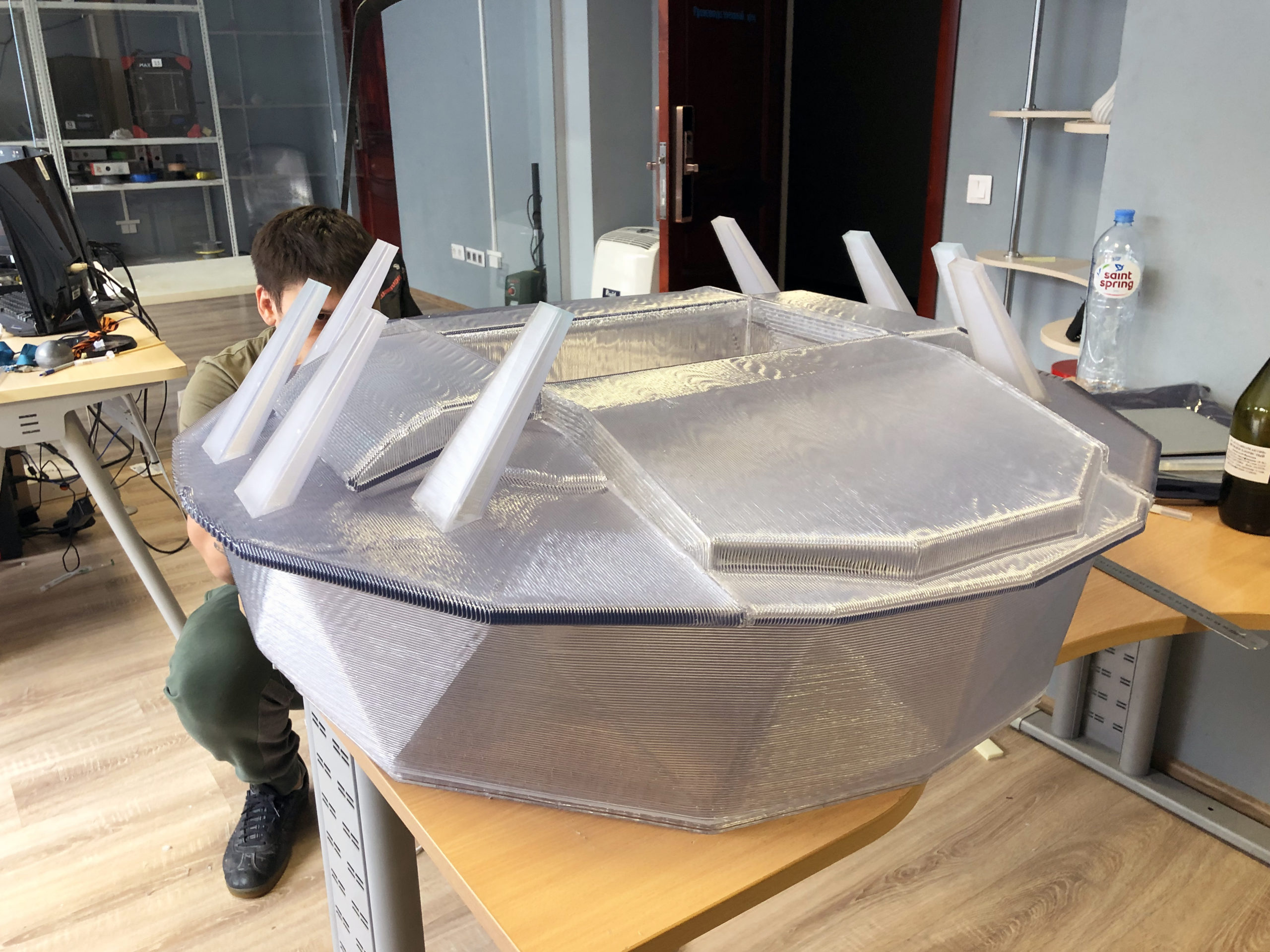

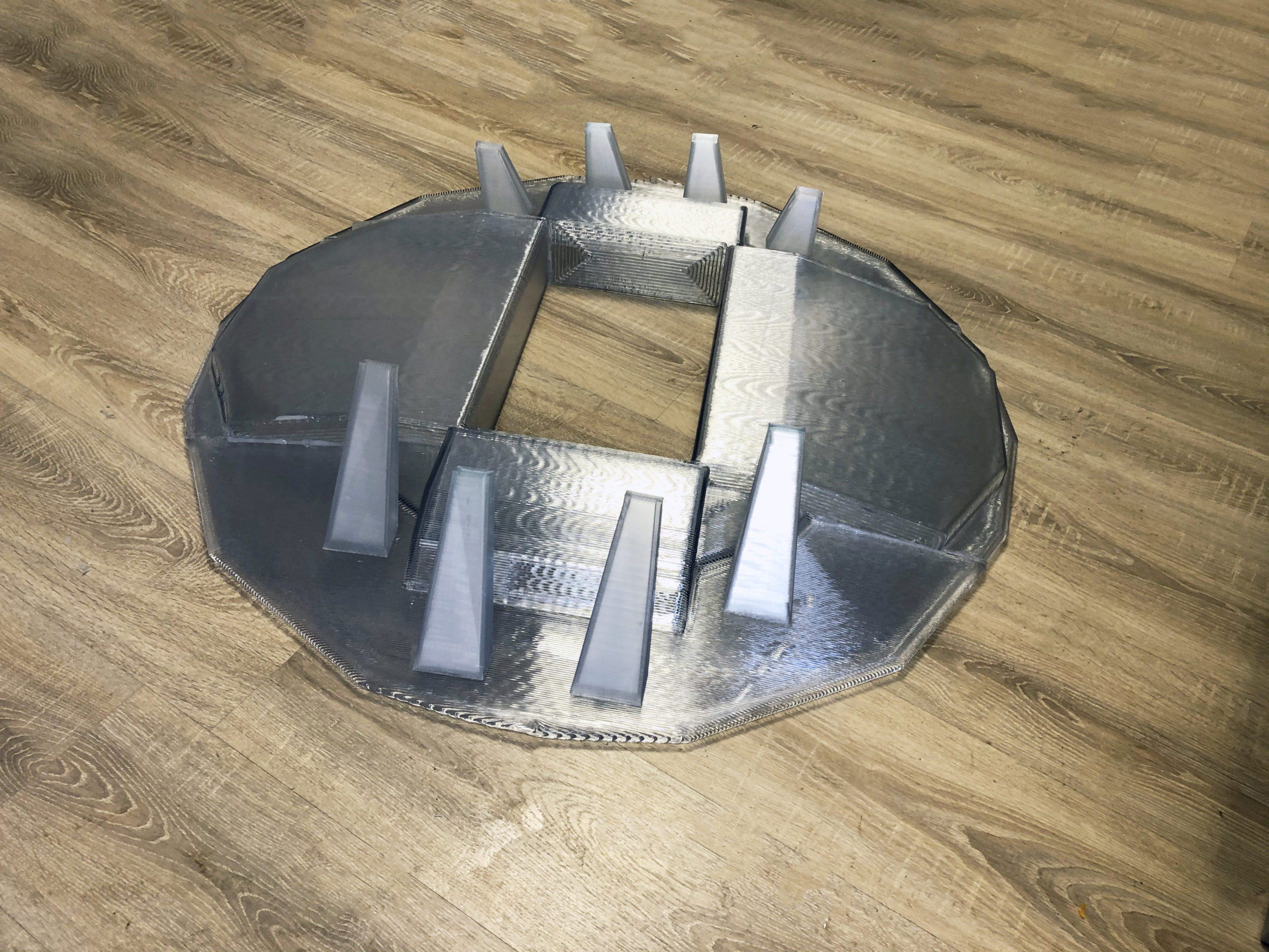

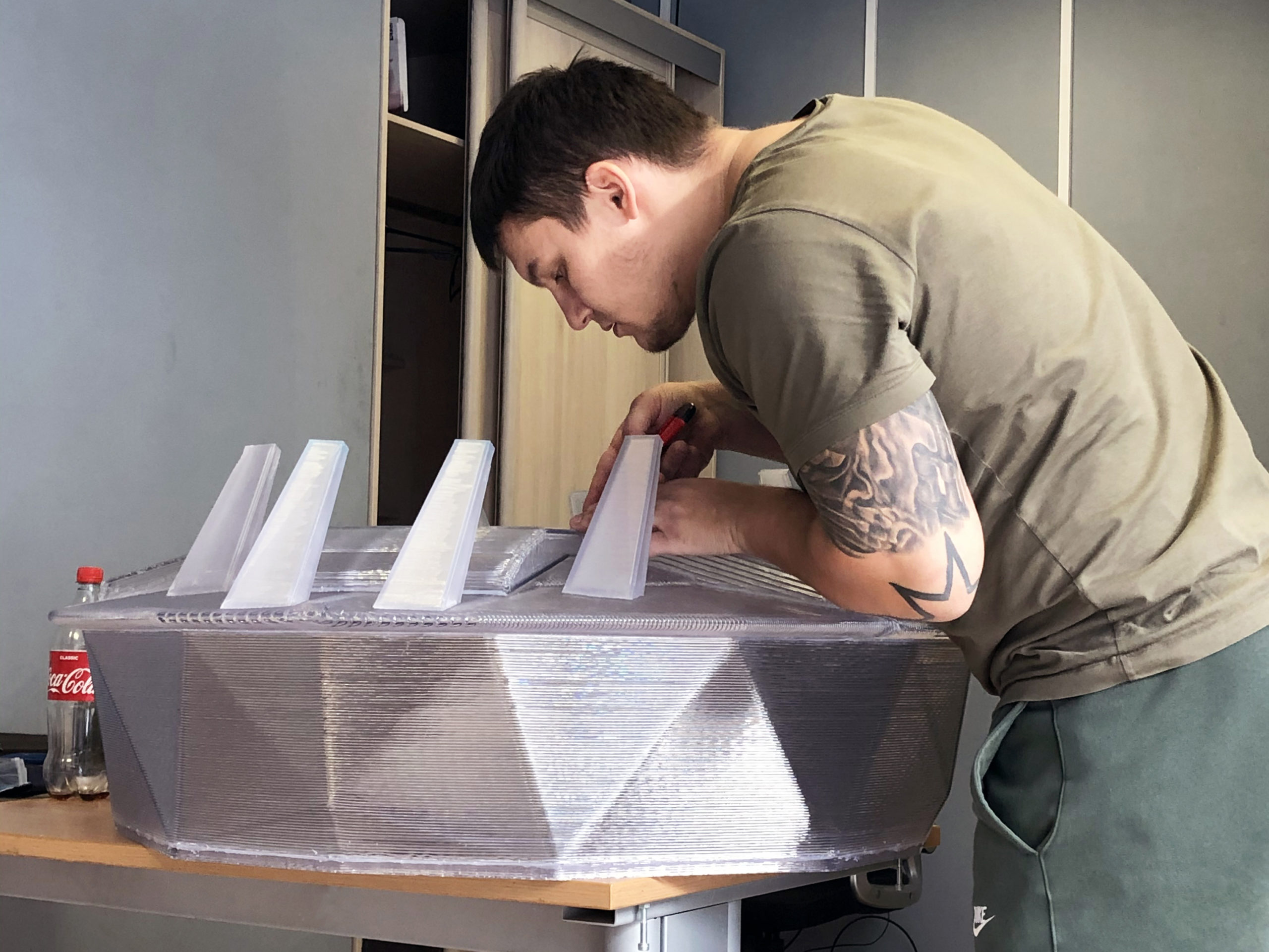

Печать макета производилась на бельгийском принтере с 7-ми мм соплом. Стадион печатался в режиме Vase Mode – для этого пришлось разделить модель на «тело» и «крышку», чтобы пройти требования для печати в данном режиме.
Печать изделия заняла два дня. В качестве материла печати был выбран Pet-G от REC3D. Данное решение было обосновано тем, что отечественный пластик REC отлично гармонирует с бельгийским 3D-принтером, и на выходе мы получаем невероятную спекаемость слоев, сравнимую, разве что, с литьем.
