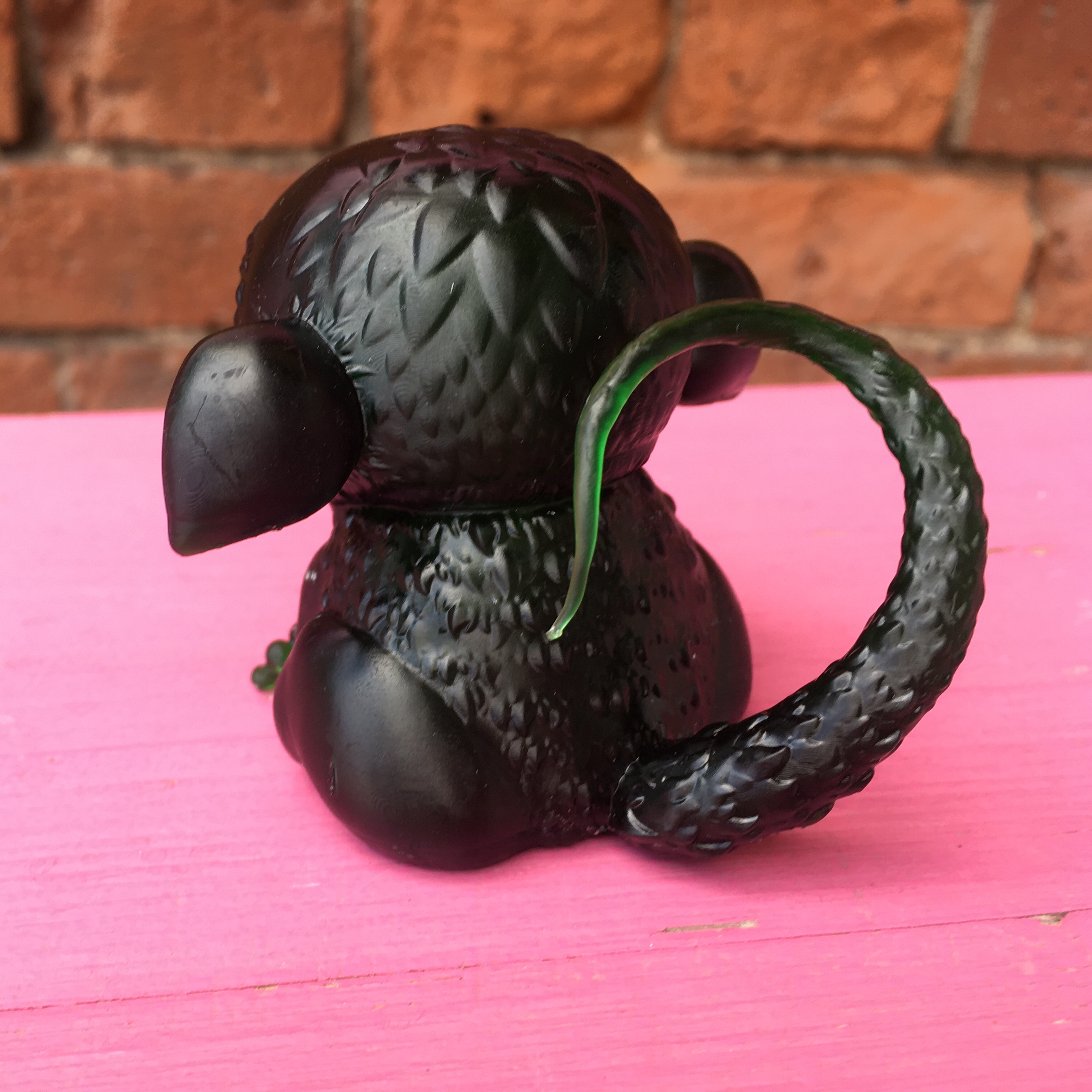

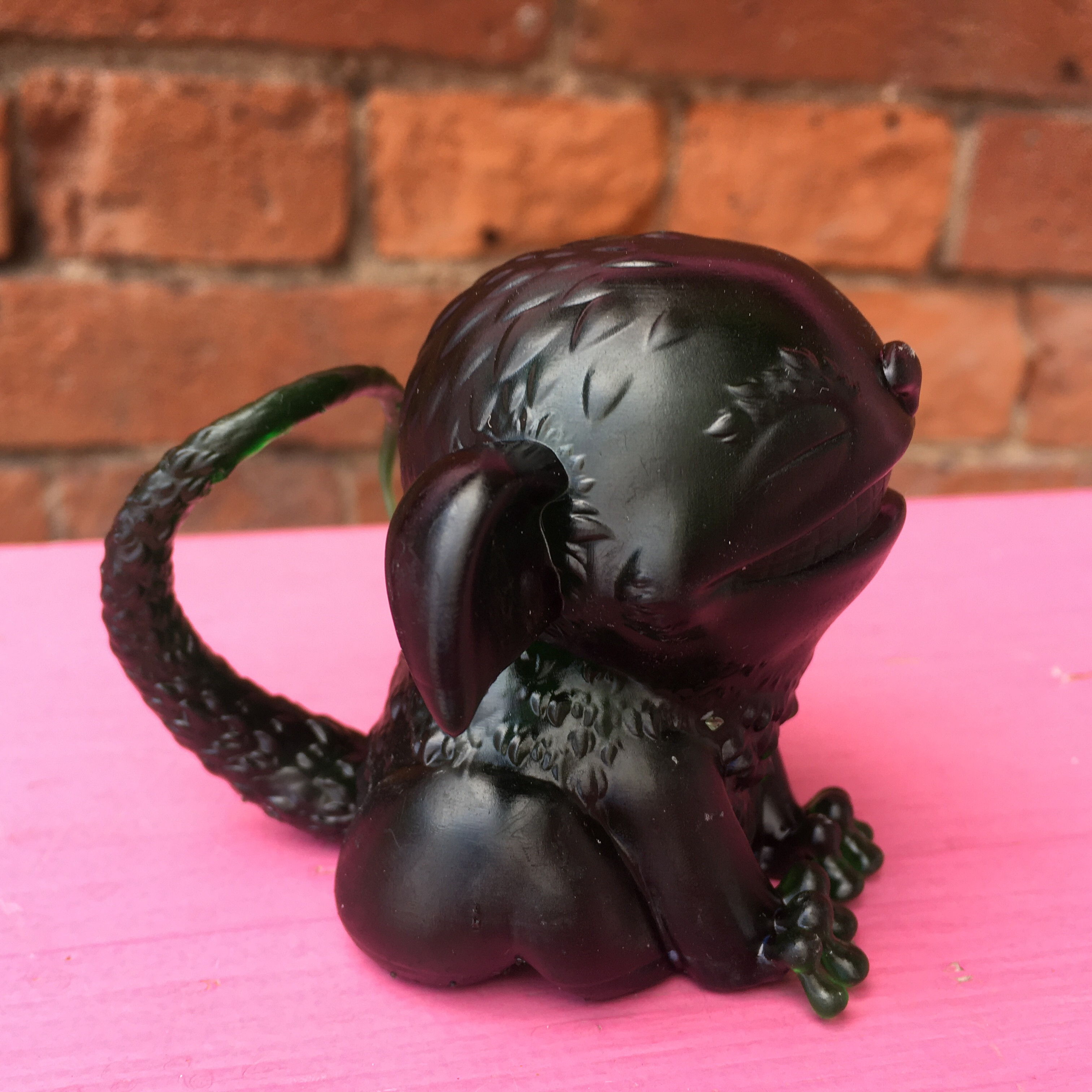

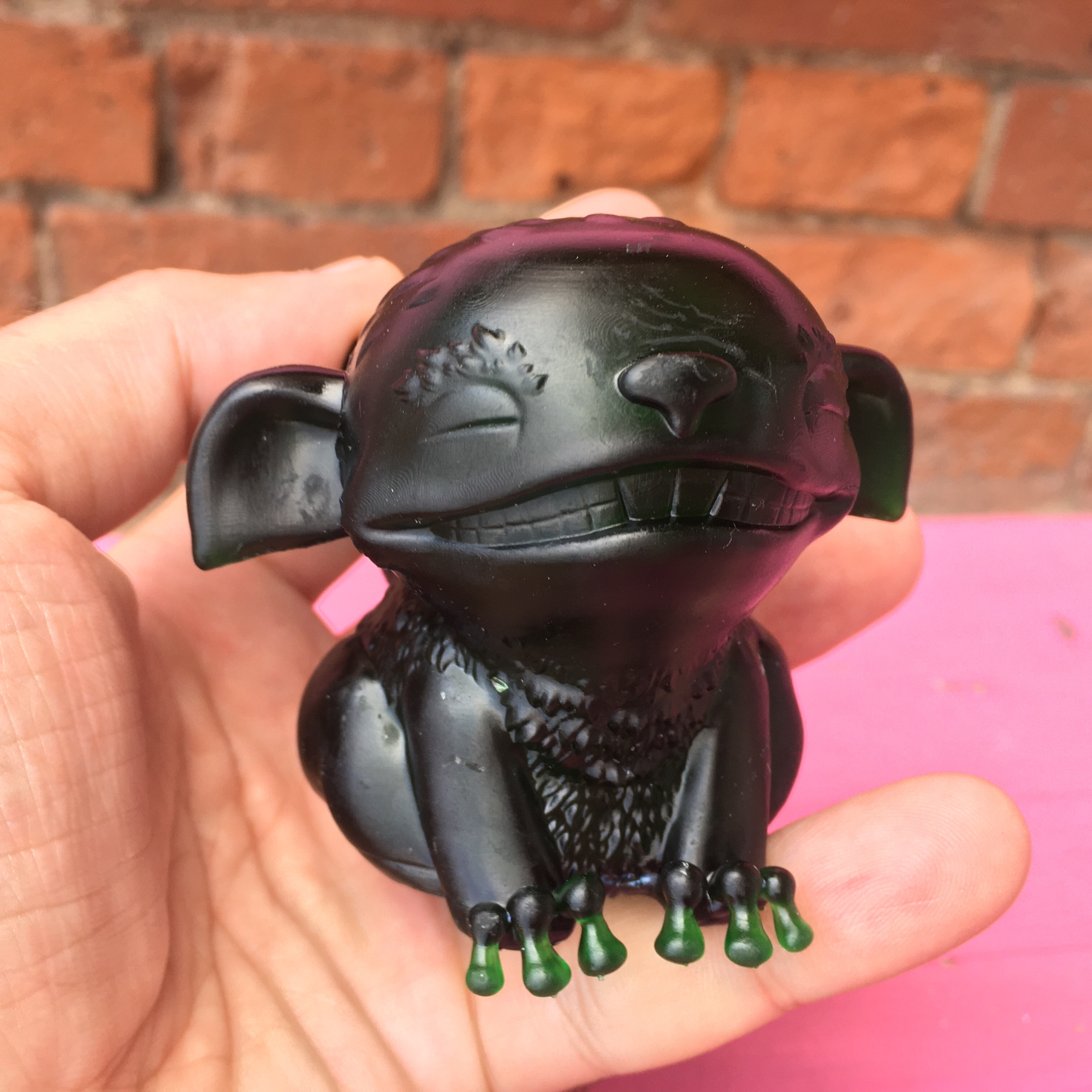

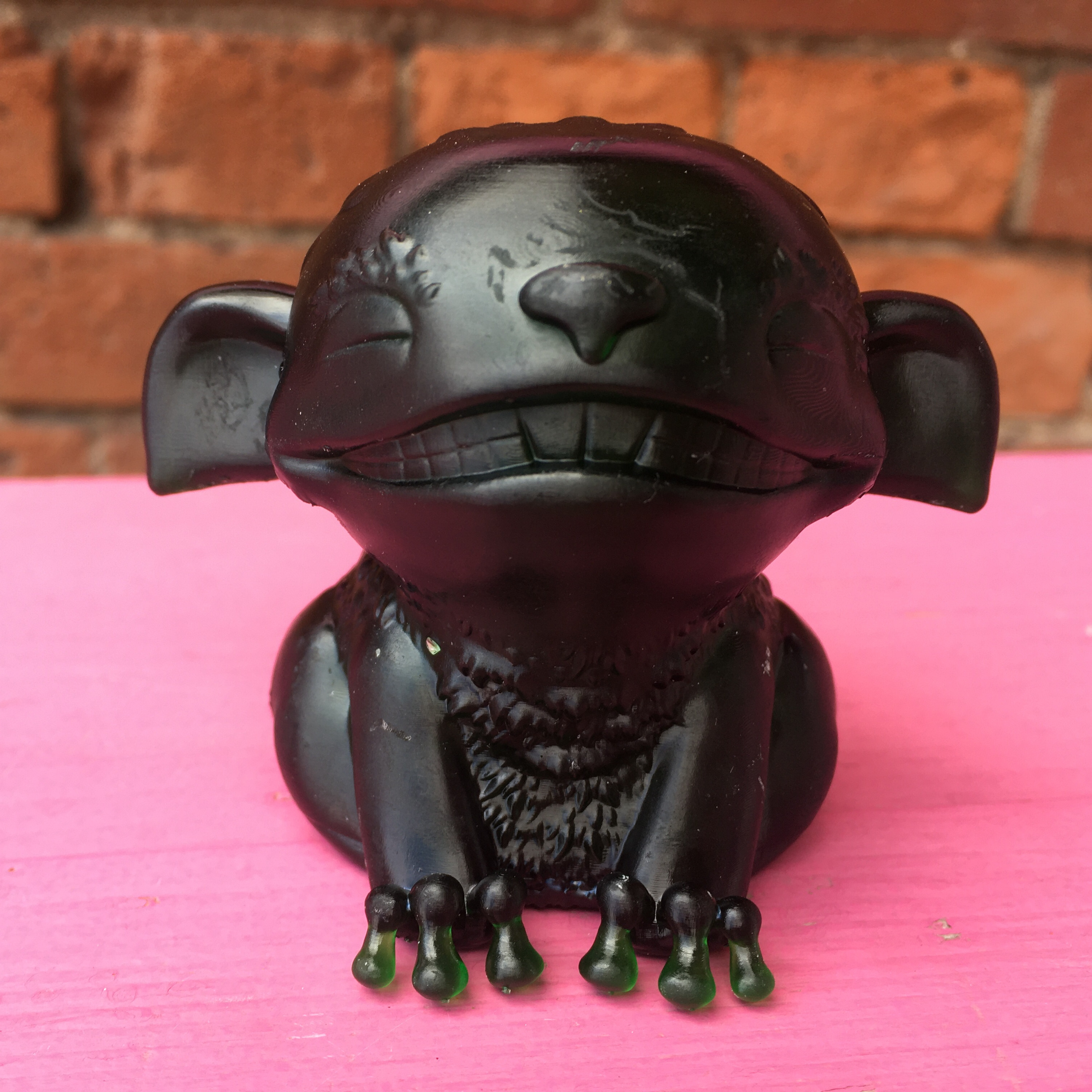

Разбираюсь с нюансами печати на Sirius’е от Hardlight. Хотя, правильнее, с нюансами печати в целом, сам принтер просто великолепен - нарезал, поставил на печать и спокойно ушел спать. Без танцов с бубном и переживаний повезет-неповезет. Цель была попробовать напечатать объемистую модельку, пустотелую, под формование и литье. Быстренько наскульптил смесь Йоды и Стича, в Chitibox сделал полость и отверстие в основании модельки. Даже забыл прогнать через netfab для проверки ошибок. Печатал слоем 0,04, полимер зеленый anycubic, 6 нижних слоев по 70 сек, остальные 5сек, толщина стенок 3 мм. Остаток места на платформе заставил мелкими модельками. Расход полимера читу показала 60 мл, так и залил по нижнюю риску ванночки, на дне остался сплошной тоненький слой жижки. Что-то около 5-6 часов печати, не запомнил. Масштабировал чтобы влезла в размер платформы, ожидал что вживую будет немного больше. Пока снимал и мыл спиртом поцарапал местами и в итоге еще уронил, но все выжило. Для дальнейшей постобработки ничего критичного, грунт зальет на 90 процентов все царапинки и слоистость не горизонтальных плоскостях. Поддержек было очень мало - шпаклевать и шкурить почти нечего.
Досветил час на балконе, под прямыми лучами прячущегося за тучами Питерского солнца.
