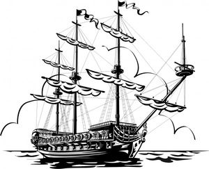

    В Paint редактировал картинки, по расположению деталей на самих картинках, волны , птицы, корабль, горы, лес.В XnView редактировал размер картинок и сам холст для литофании. На сайте pixilr.com (отдельное Спасибо Людям, показали этот сайт) делал Blur, размытие, для того что бы получившаяся литофания имела плавные переходы, от тонкого слоя к толстому, для лучшей печати. На сайте lithophanemaker.com для создания самой литофании, гна сайте полно настроек, сделал просто цилиндр без внутренних деталей. В SolidWorks сделал крышку на цилиндр и ушки крепеления и прикрепил к цилиндру литофании. Распознавание литофании в SolidWorks не делал, она была графическим объектом(и так сойдёт, её редактировать не надо).Немного напишу, как делал литофанию. Об этом писали много и часто. Напишу свою версию.Для начала определился с тем, как будет выглядеть светильник. Выбрал цилиндрический с обычной светодиодной лампой внутри. Цилиндр сделал диаметром на 150мм. Размеры стола Anycubic Kossel Pulley круг диаметром 180мм. Т.к. модели корпуса не было, и пока не знал что можно сделать 180-150=30мм запас на различные доделки.Посмотрел много видео и фото литофаний. Сначала хотелось сделать фото, а потом пришла мысль сделать рисунок. Выбрал в интернете рисунки, и долго и муторно подгонял их под размер цилиндра.Мне понравились рисунки корабля Петра1 Гото Предестинация и рисунок гор с лесом.Литофания-Остров-Горы-корабль_Петра1_Гото_Предестинация_лампа_Е14_(STL+SolidWorks)Литофания-Остров-Горы-корабль_Петра1_Гото_Предестинация_лампа_Е14_(STL+SolidWorks)
    Для начала посчитал длину окружности диаметром  150мм 2*pi*R=L=533мм.В графической программе XnView создал холст размером 150 х 533, что бы увидеть пропорции, и увеличил его в 4 раза, что бы вставить качественные картинки.Долго и упорно редактировал картинке в Paint, и подгонял по размеру холста и цилинда, в XnView, и на сайте по графическому редактрированию pixlr.com/x/(использовал blur).  Цилиндр литофании делал на сайте lithophanemaker.com , потом смотрел в слайсере. Немного доредактировал в SolidWorks. Итоговая картинка выглядела вот так:
