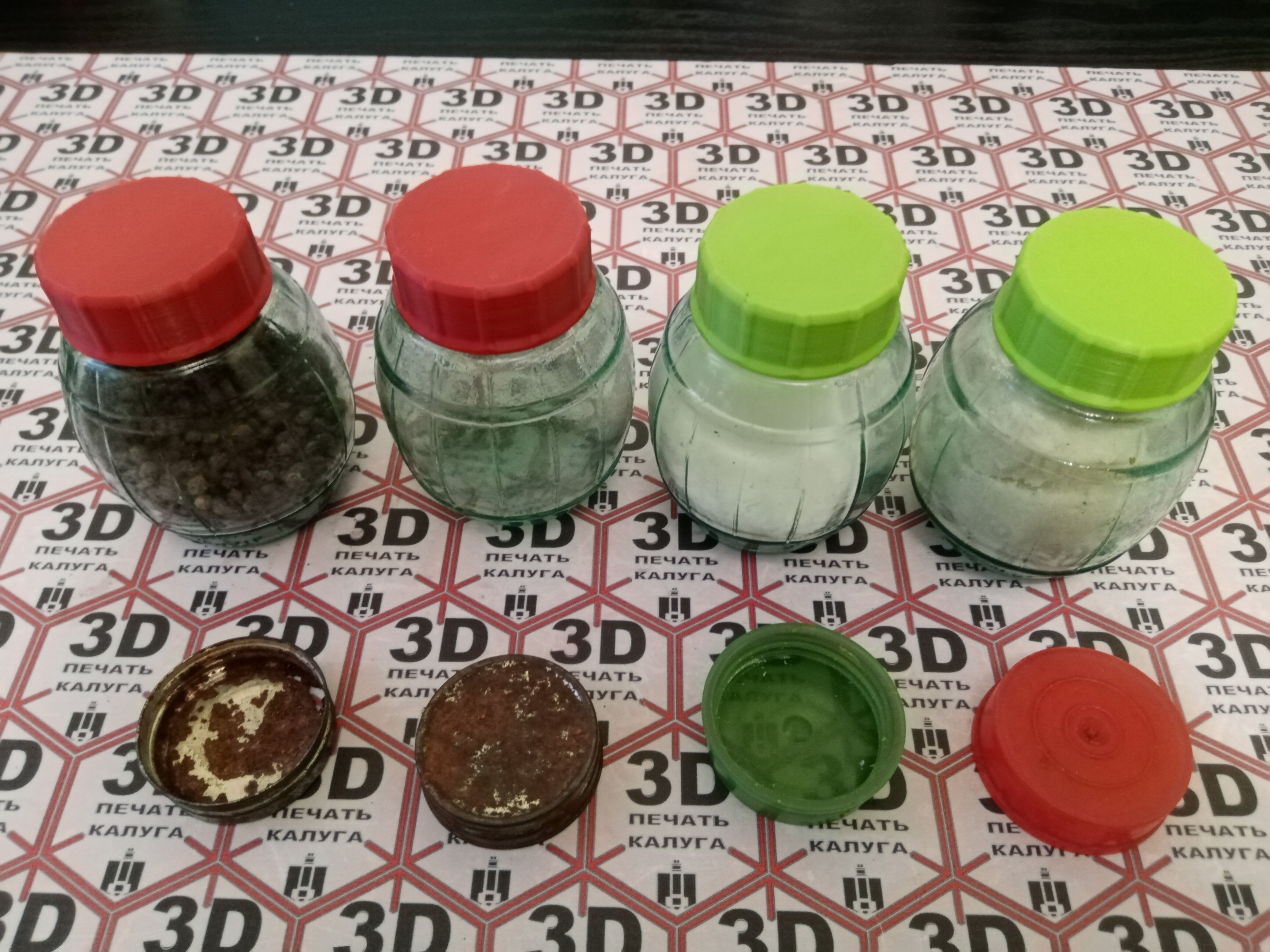

Привет всем. Наверное каждый сталкивался с такой проблемой, что есть хорошая ёмкость, а крышка сломалась, сгнила или вообще нету.
Как раз в такой ситуации оказался наш клиент.

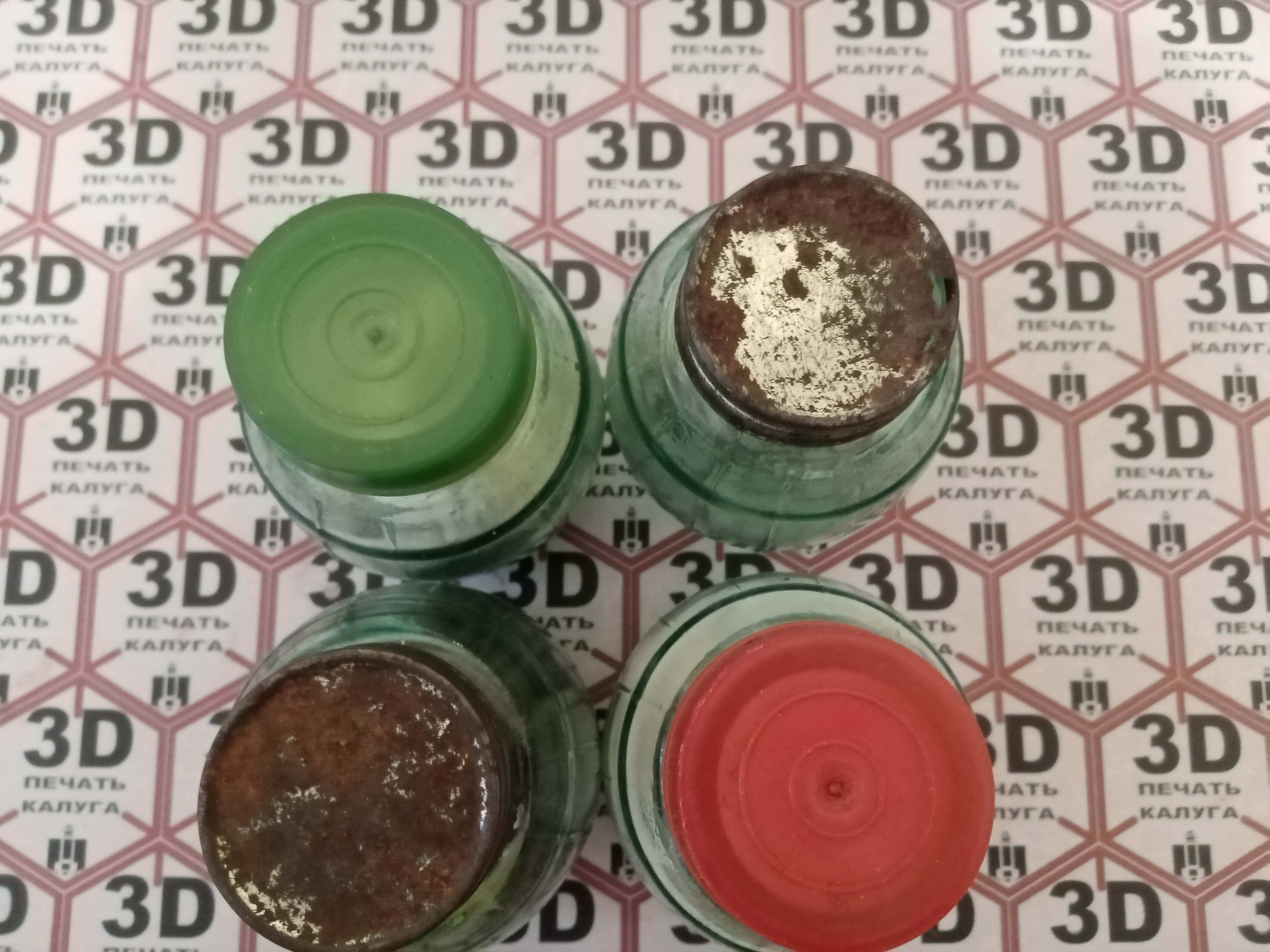

Жестяные крышки прогнили насквозь, а полиэтиленовые крошатся в руках.
Баночки очень удобные для хранения всяческих приправ, круп и тд.
И так задача:
Сделать 3d модель крышки и напечатать новые.
Выполненные работы :

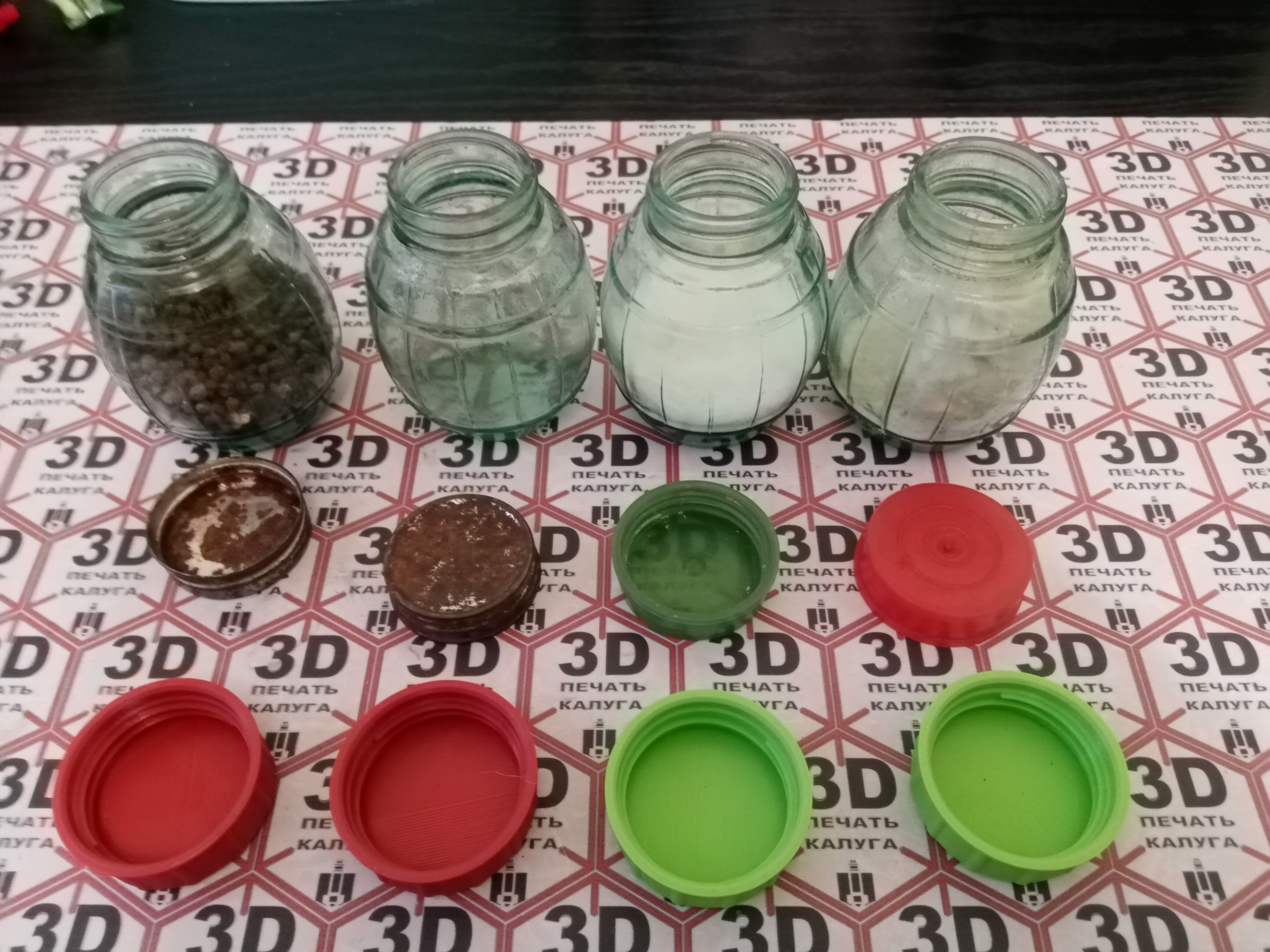

Смоделировали крышку по образцу.
Напечатали новый комплект крышек на FDM принтере.
Ps резьба печаталась без поддержек, крышки закрутились без проблем.
Параметры печати:
Материал ABS от FDplastэ
Сопло 0.5
Высота слоя 0.15
Экструдер 255
Стол 115
