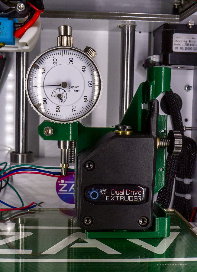

Кронштейн для директ-экструдера BMG к принтеру ZAV mini V3
Напечатал из TOTAL PRO CF-5 новый кронштейн для директ-экструдера BMG к своему ZAV mini V3.
Решал при его разработке три задачи:
- Установка BMG-клона от TriangleLab (они несколько отличаются габаритными размерами от остальных)
- Возможность калибровки стола по индикатору часового типа
- Коммутация проводов (на разъемах)

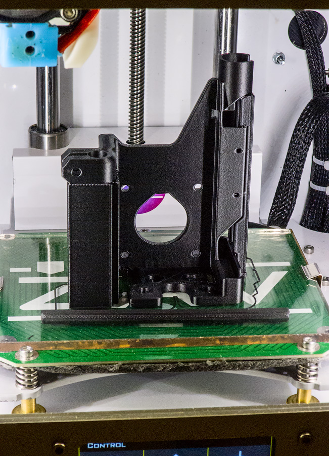

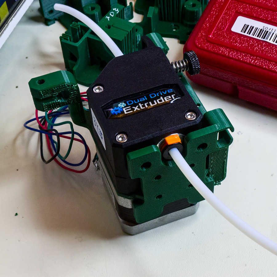

Сначала пришлось отмакетировать кронштейн из PLA+, подогнать размеры, и лишь после этого печатать финальную версию.
Первый макет делался с безродным и бесплатным (из-за ужасающего качества механической обработки внутренностей шестерёнок) клоном BMG.
Второй макет был сделан уже под TriangleLab BMG с учетом нюансов, выявленных по первому макету. На нем также была проверена укладка проводов.
Ну и наконец напечатал финальную версию, уже из CF-5. Как и рекомендовано у Filamentarno, просушил его 4 часа при 70°С. Пластик сильно удивил своей неприхотливостью – просто взял параметры из имеющегося на сайте F! профиля для Слика и подставил их в Симпли. И отправил модель на печать. Всё.
