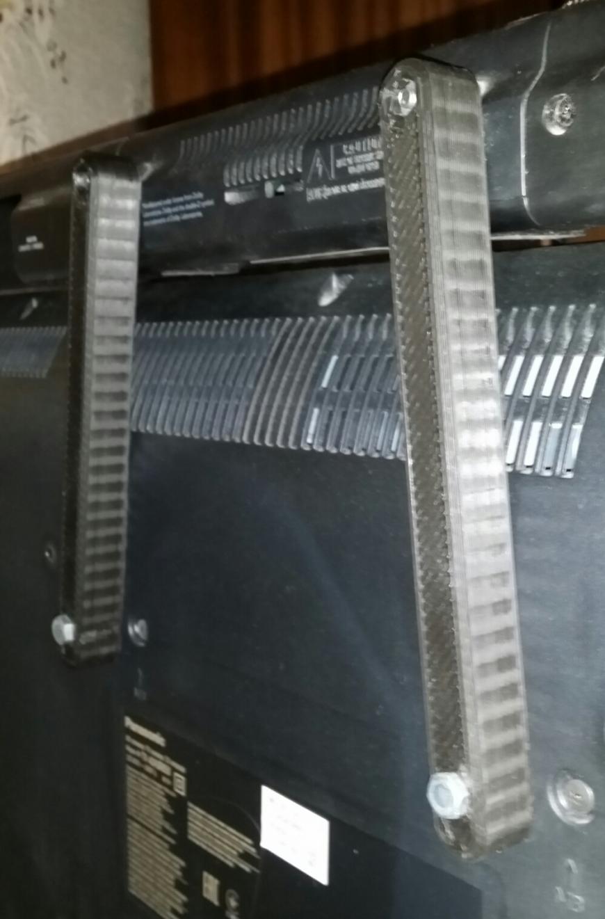

До этого колонка лежала перед телеком. Все бы ничего, но закрывала собой ИК-датчик и сидя/лежа на диване не попереключаешь. Решение проблемы оказалось простым до гениальности.
Два элементарных кронштейна. К телевизору болтами М6 (в отверстия для крепления на стену). Колонка вешается тоже на свои штатные проушины. Все крепко, функционально и выглядит просто здорово.
Кстати впервые получилось отпечатать ПЛА (не в корзину) 1.2мм вулканом.
Размеры 190-18-18. Вес обеих деталей 36гр. Заполнение 50%. Время печати 2 часа.
ПЛА РЕК. Сопло 1.2, слой 0.35, скорость 30. Это с 20% запасом возможностей скорости экструзии моей системы. МК8 на грани разгрызания прутка.
