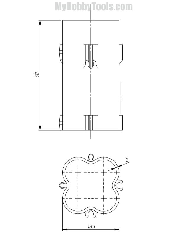

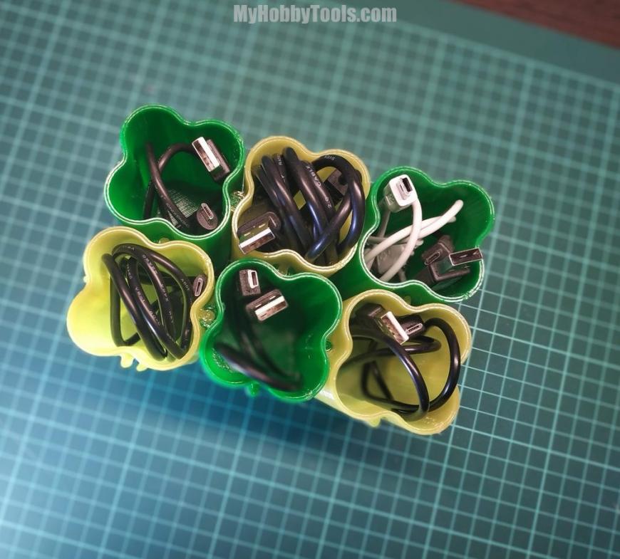

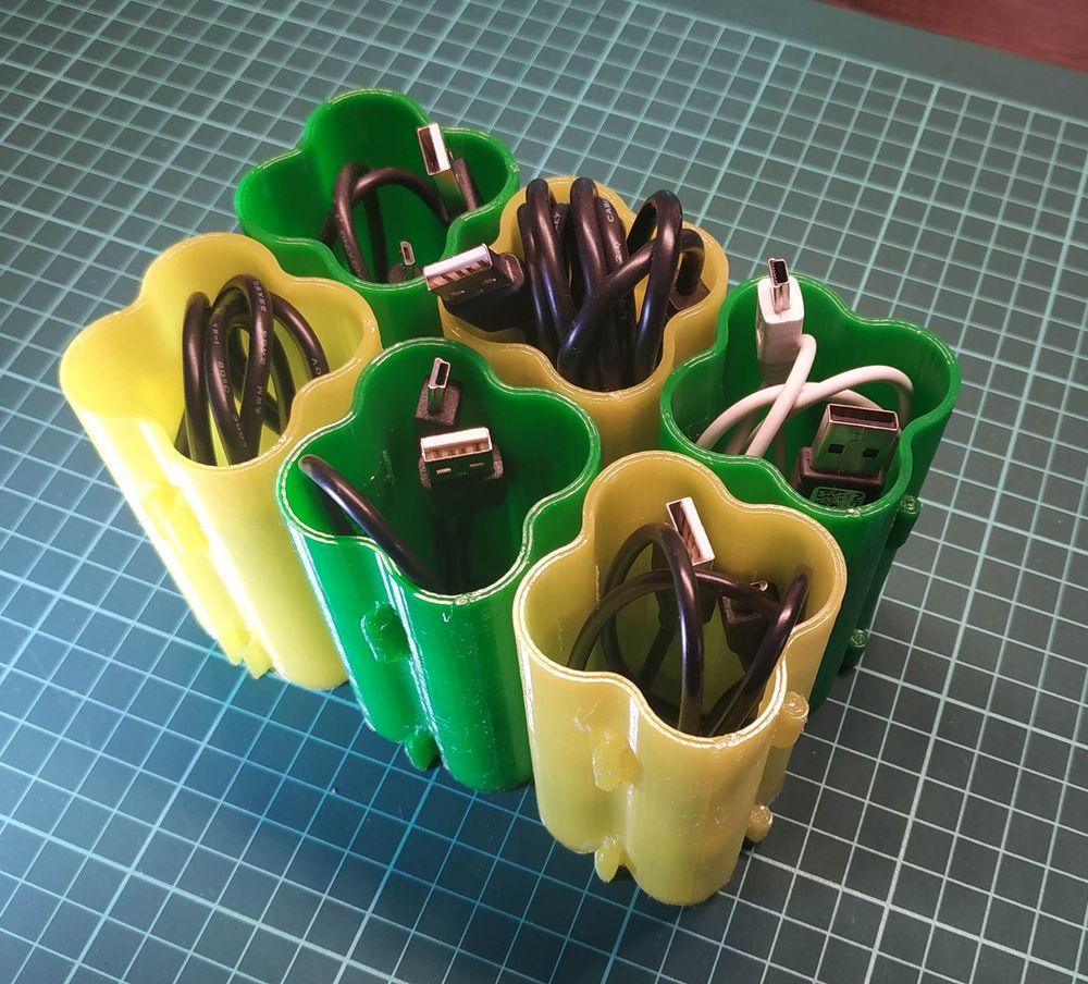

Я спроектировал и напечатал специальные коробочки, которые могут соединяться между собой по принципу пазлов.
Еще одна картинка:

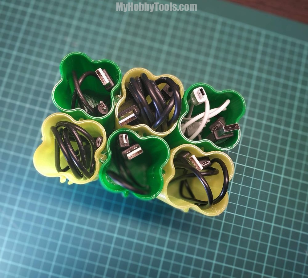

Размеры "пазлов" позволяют запихивать в них не только USB коротыши, но и довольно длинные и толстые провода. Так, например, без особых усилий, в отсек был засунут USB провод длинной 2 метра и диаметром 4,3 мм.
Размеры.
