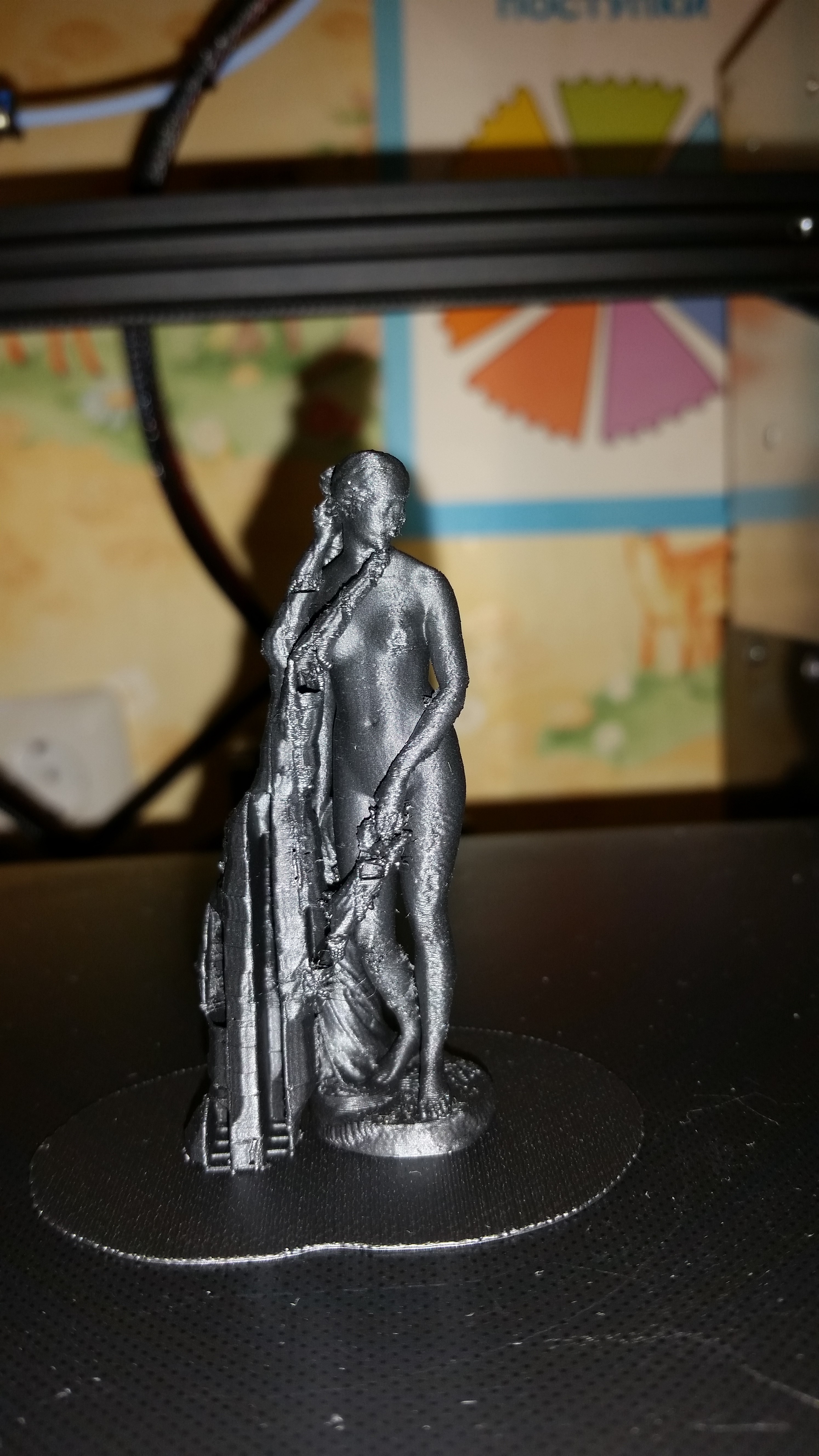

Снова зарядил в слайсер "Служанку" отслайсил ее с древовидными поддержками на пробу, не меняя параметров поддержек - не разобрался я еще в них.
Параметры печати температура 265/100, ретракт 4/25, обдув 0, слой 0,1, скорость 50.
Слева оно - дерево=)
В ходе печати непонятно чем сопло цепляло поддержку, а от одной ветви начиналась печать левой руки, думал либо не пропечатается, либо оторвет, но нет, все нормально с рукой. Поддержка удалилась легко, но на ногах, а точнее между ними, было много "соплей", но они, опять же, легко удалились, практически стряхнулись.

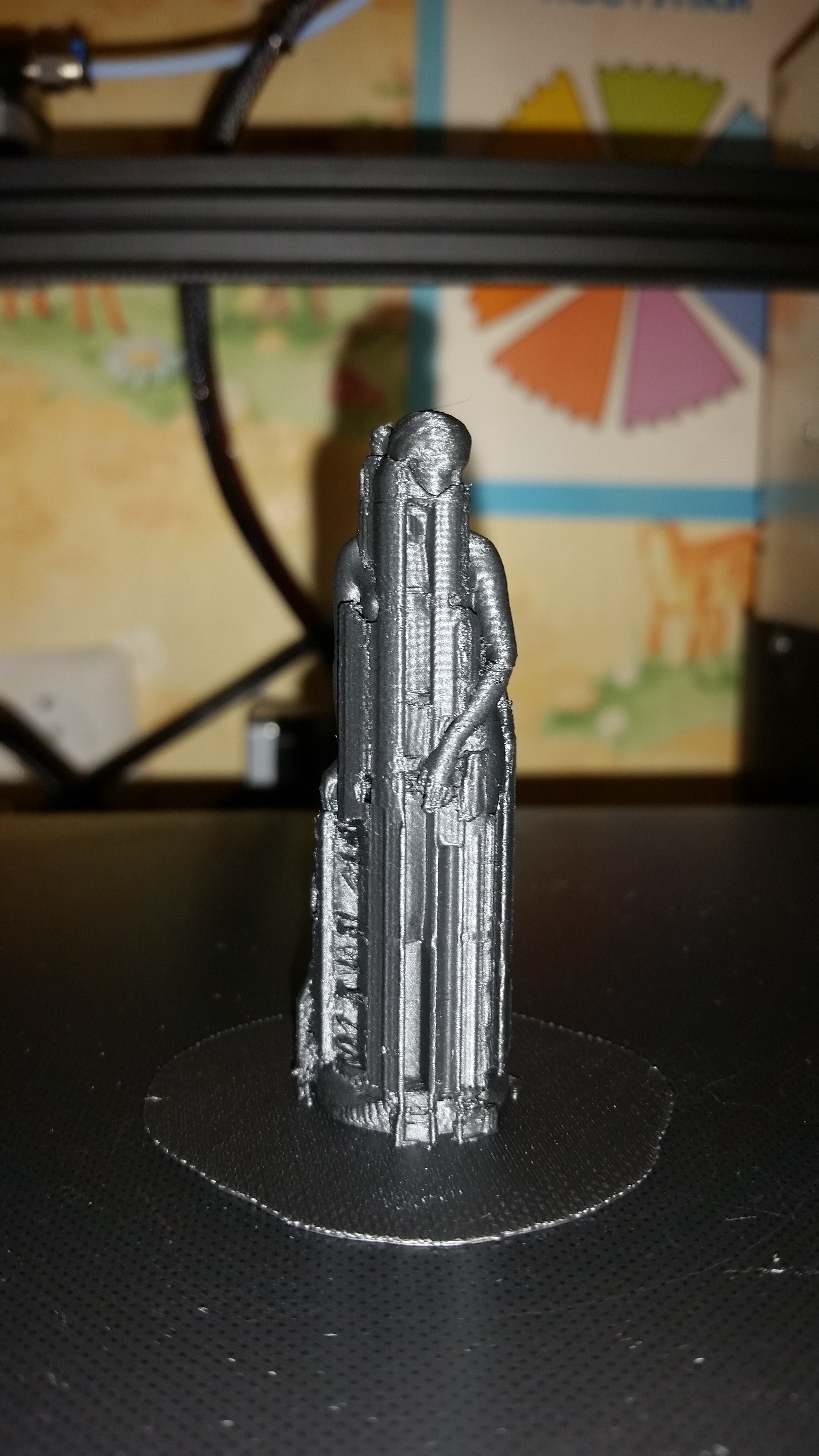

Решил увеличить скорость ретракта, "сопли" явно от ее недостатка, ну за одно посмотреть, как будет с обычными поддержками. Поставил ретракт 4/30, отслайсил
Распечатал
Поддержки удалялись намного труднее, чем древовидные, при удалении поддержки руки отломил кисть, ниже это видно. А вот "соплей" не было.
Слева та, что с древовидными поддержками печаталась.
В общем, после удачного подбора параметров результат мне понравился, не пробовал шкурить, попробую на других моделях. HIPS штука хорошая, во время печати крепко держится за стекло, по окончании - снимается "легким движением руки", чтоб его вело - не заметил. Буду использовать для печати скульптур, есть у меня идейка одна, сама собой напрашивающаяся при наличии черного и белого пластика. Белый только "обкатать" надо.
