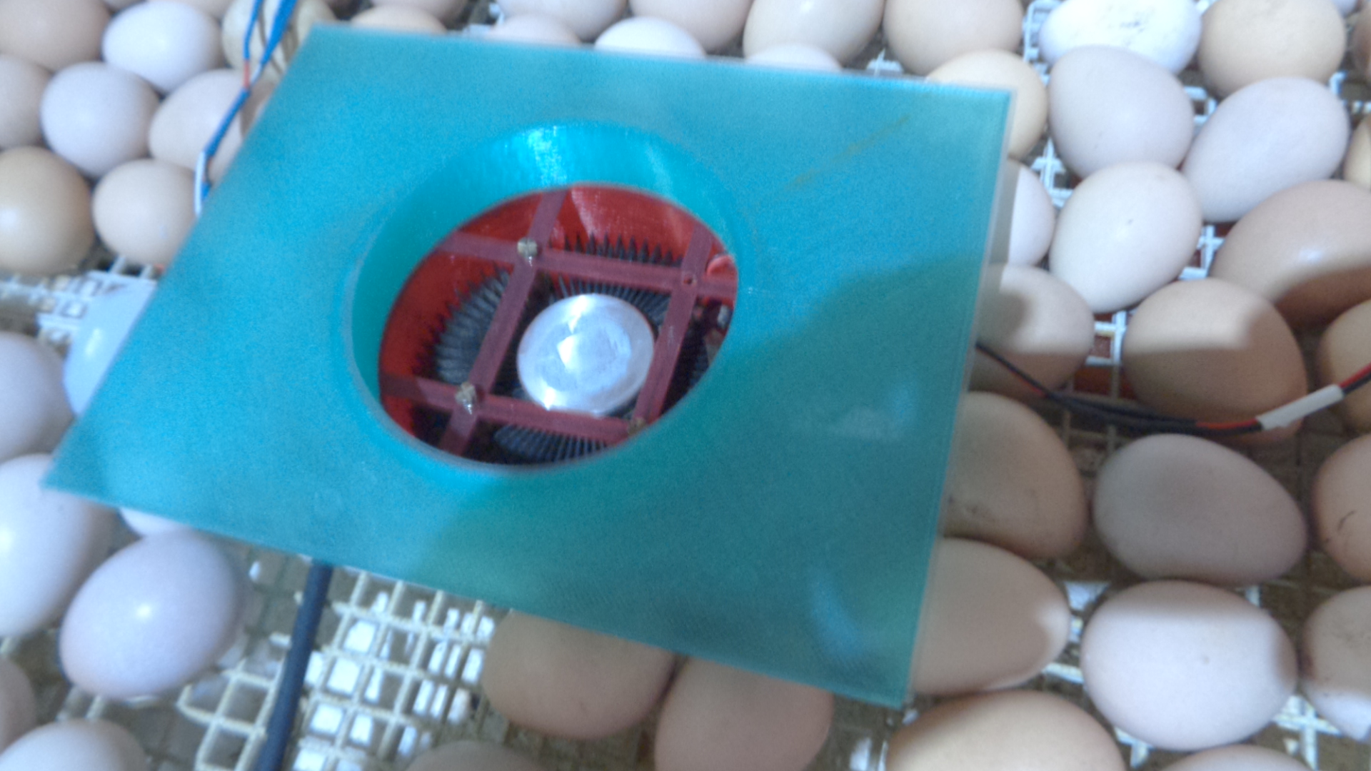

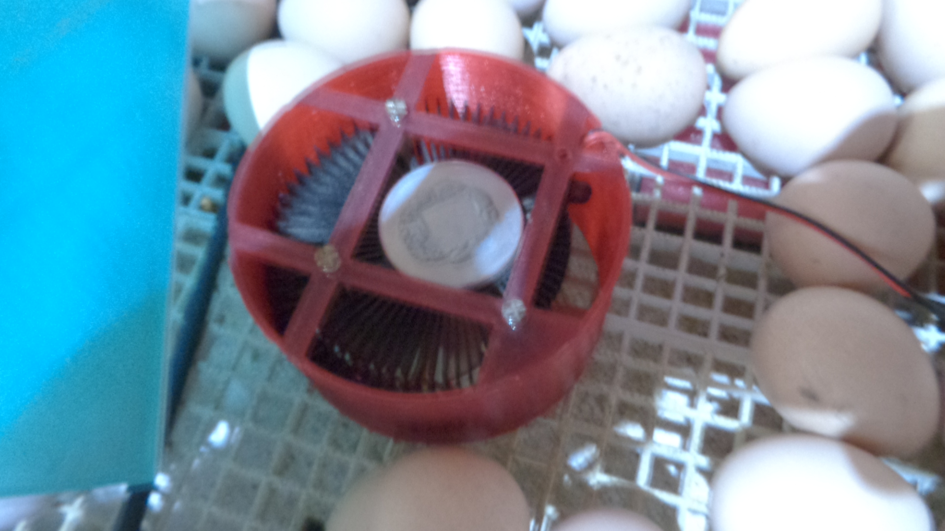

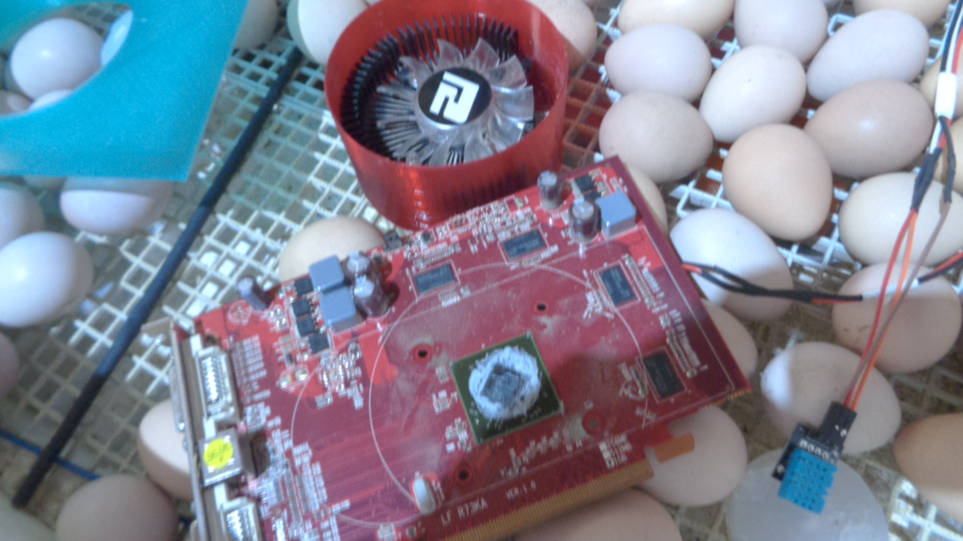

По тихой маленький инкубатор отцов запустил, пока на 3000-ник ТЭН-ы не пришли под новый мною приобретённый контроллер. Накурутившись вдоволь ручку регулировки решил сделать обдув, но при первом испытании оказалось - надо перевернуть кулер видюхи-донара, давно своё отработавшей, и бесполезной CUDA несовместимой.
Перевернуть пришлось так как нить чтоит углеродная в качестве нагревательного элемента, а это совсем не ТЭН и греет совсем иначе. Ну короче пока с такими делами разделываюсь.

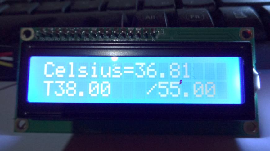

Управление не брал ардуиной над ним, так как нету у меня димера, а покупать не охота - итак кризис, да и просто не охота короче - и так работает нормально и ничего крутить уже не надо.
А теперь и не надо управлять: ручка в общем-то вседа в одном положении, и вместо перегрева получается увеличение влажности, как раз до аккурата требуемого.

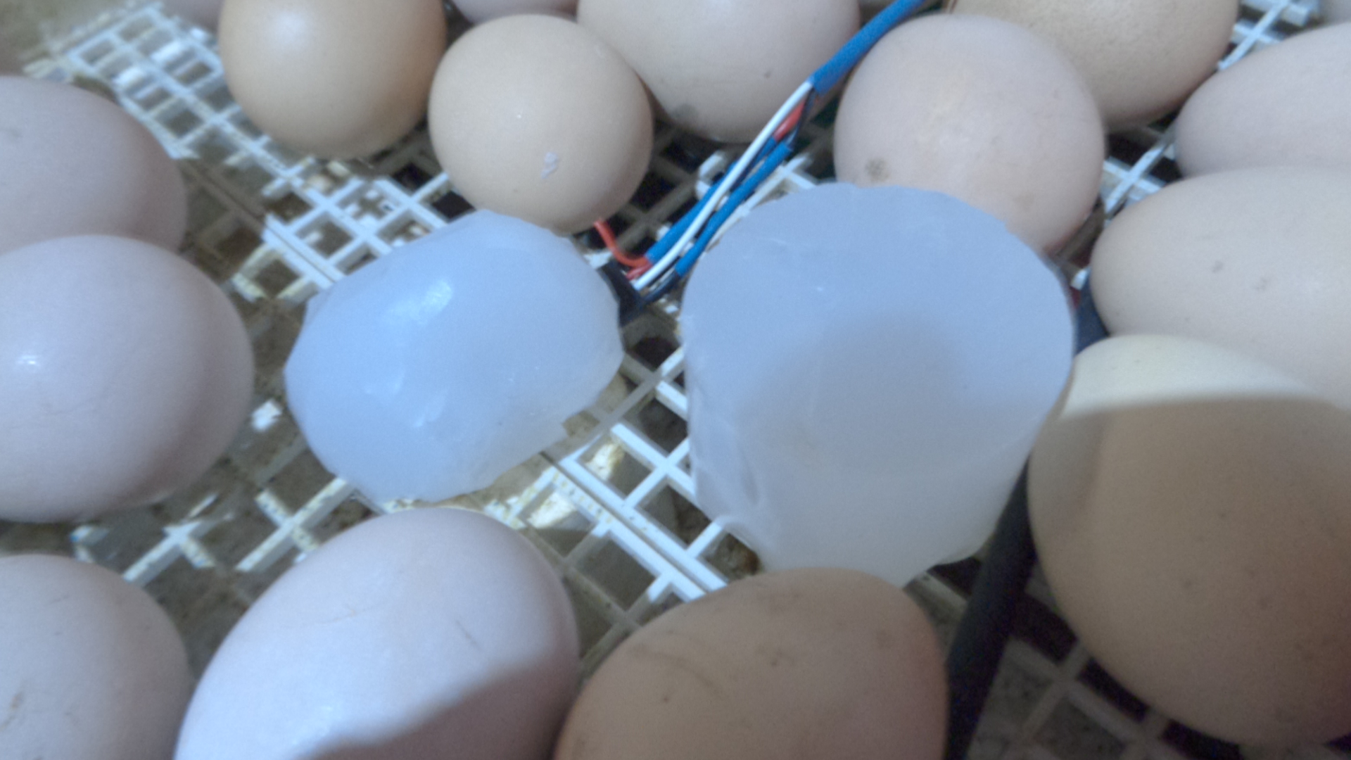

На этом кадре на синих проводах - электронное ийцо сделал из засохшего силикона, обрезав лишку ножом и откусив кусачками, внутри датчик модуля Dallas
