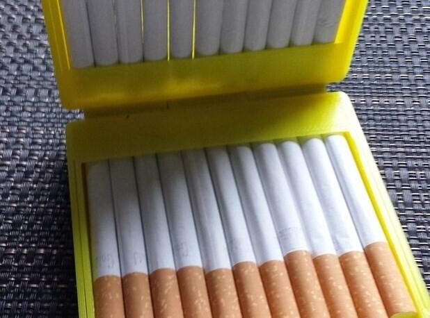

Здравствуйте, комрады. Вывел идеальный диаметр шрифта для классического портсигара с просторов инета. D= 2.58mm. L=86,5mm. Сопло 0.5mm. PLA. 200/50. Немного шкурануть(грешу на диаметр сопла). Юбка( и без каймы огонь держится) в 3 прохода. Расположение длины по оси Х. Слой 0.2mm. Кофе(для оператора принтера). Никакого клея и т.д.( кстати клей-карандаш 1000% отлично отмывается за 5 минут водой и посудной губкой ). Вроде все. Да прибудет с вами сила.
