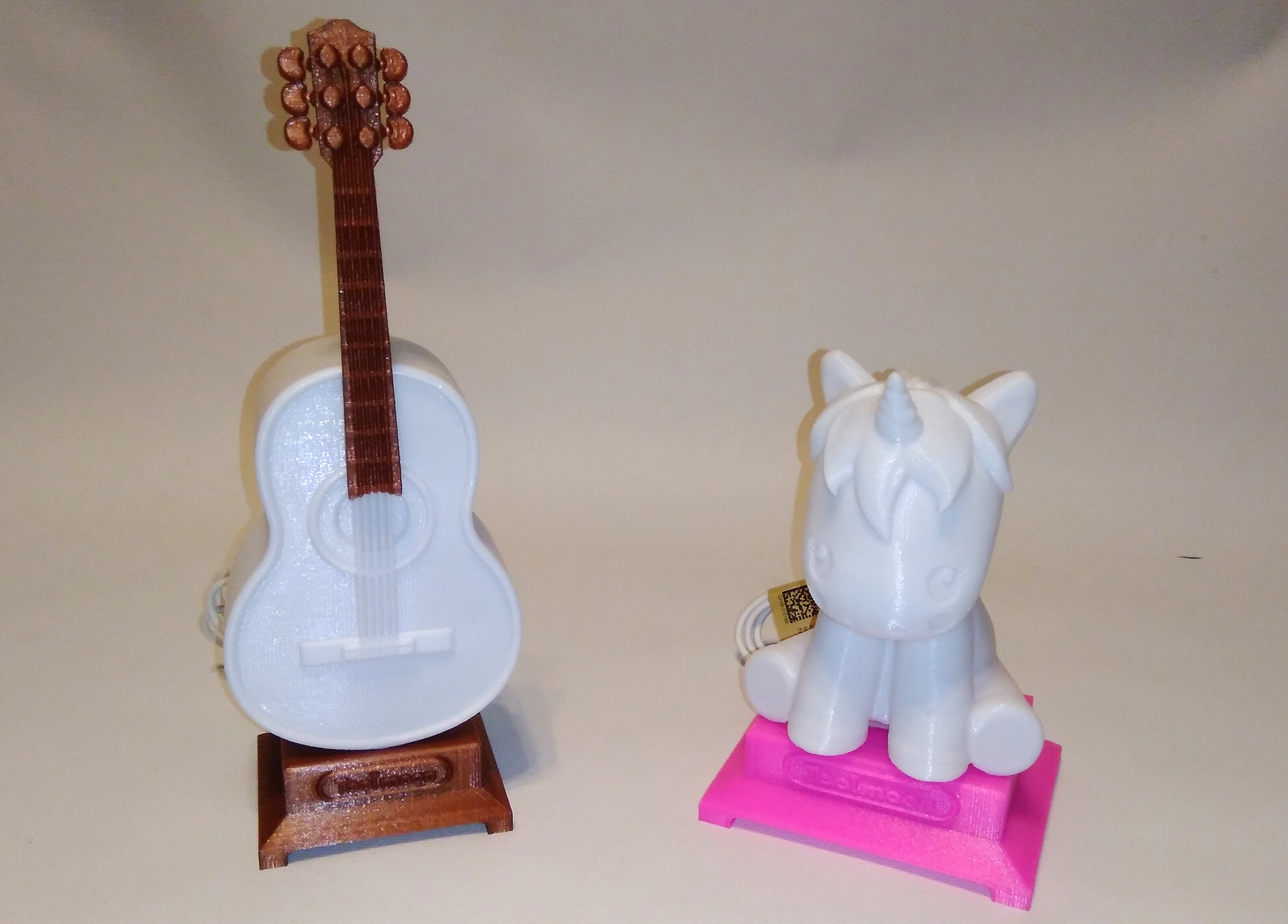

Увидел на просторах инета ночник "Гитара" и под его впечатлением сделал и ночник "Единорог".
Получилось очень даже красиво.

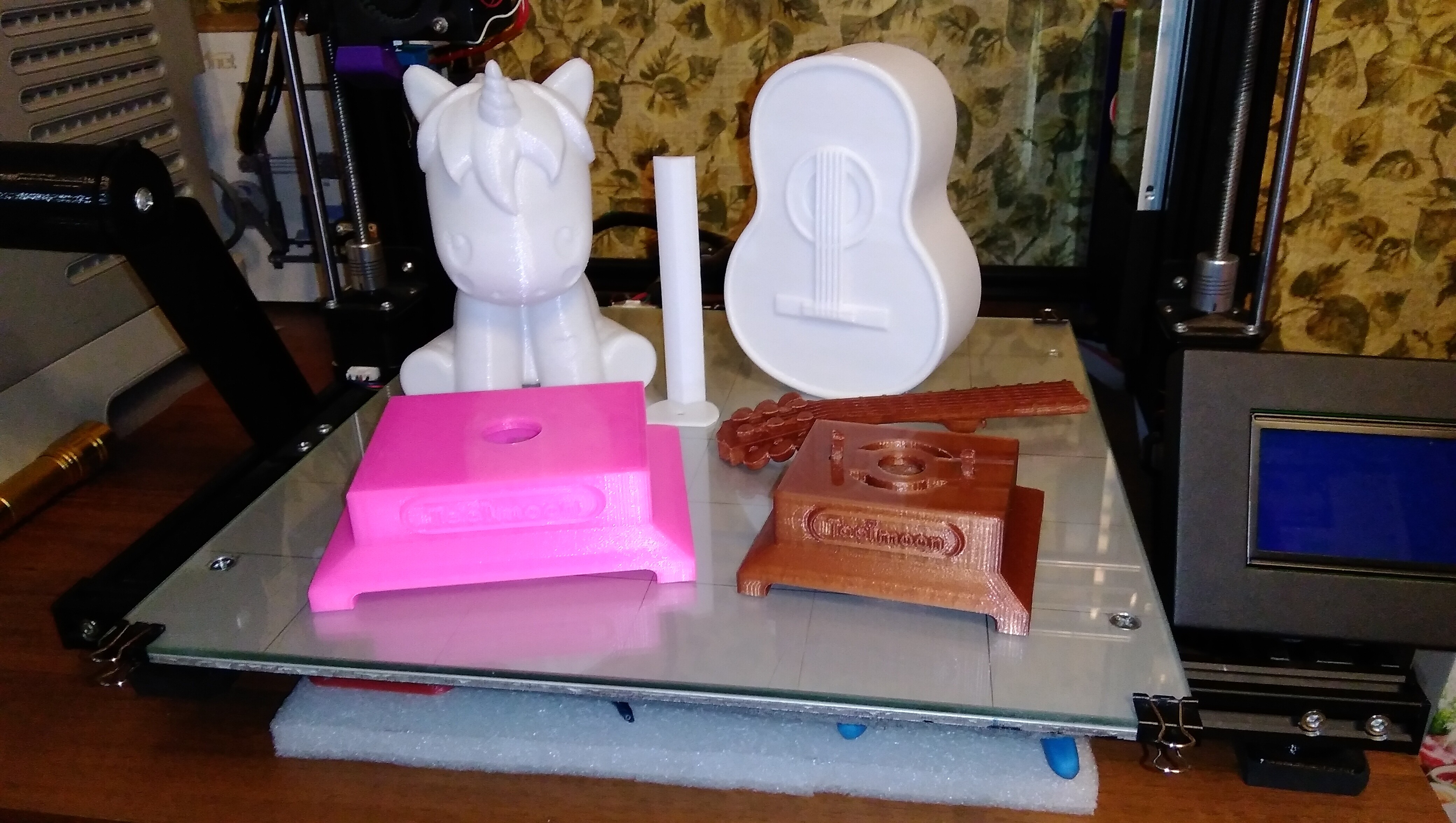

В качестве источника света использовал диодную ленту на 5 вольт. 2 кусочка по 8 диодов ( 120 на 1 метр)
вот так это выглядит на подставке для гитары.
Печатал пластиком PET-G, особых хитростей нет. Всё как обычно. Только при печати самих корпусов-светильников, ставил заполнение 0%. Хотя это и так понятно. В качестве осветителя можно использовать и ленту и маленькие лампы на 220в... При желании можно сделать и цветную подсветку в корпусах...
Всё в пределах вашей фантазии.
