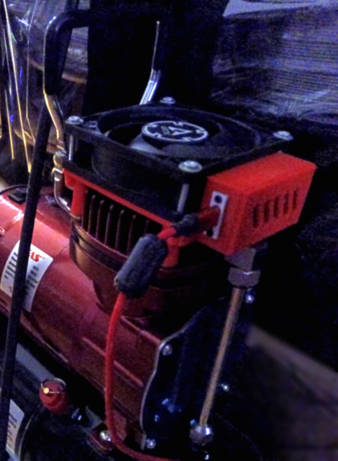

Речь пойдет о дополнительном охлаждении компрессоров производимых под лейблом JAS. Верхняя часть - радиатор у них унифицированный на всех последних моделях. В моем случае, доработке подверглась модель JAS-1223.
При окружающей температуре 30+ градусов, JAS'ы быстро перегреваются при постоянной работе, как следствие, возрастает шум от этого прибора, что сильно давит на нерв. Не спасает и ресивер, он у него 3 литра. Внешний обдув конечно не решает всех проблем, но с ним лучше чем без него. Тут главное подобрать вентилятор который работает без шума и не дополняет своим шумом жужжание компрессора.

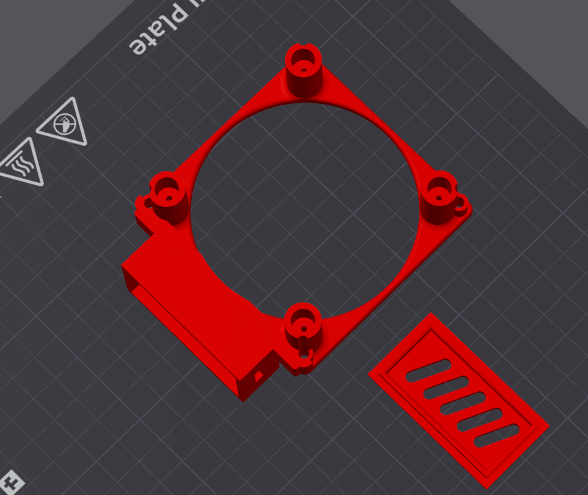

Подходят вентиляторы Arctic, Noctua 80мм 12в. В бокс устанавливается DC-DC повышающий преобразователь, любой, который есть под рукой и поддерживает конвертацию из 5 в 12 вольт. Ток у 80мм вентиляторов небольшой, порядка 0.05-0.1 Ампера, так что этот параметр можно не учитывать при подборе преобразователя. В моем случае, питание берется из удлинителя на 220 вольт с USB гнездами для заряда.
Модель доступна тут.
