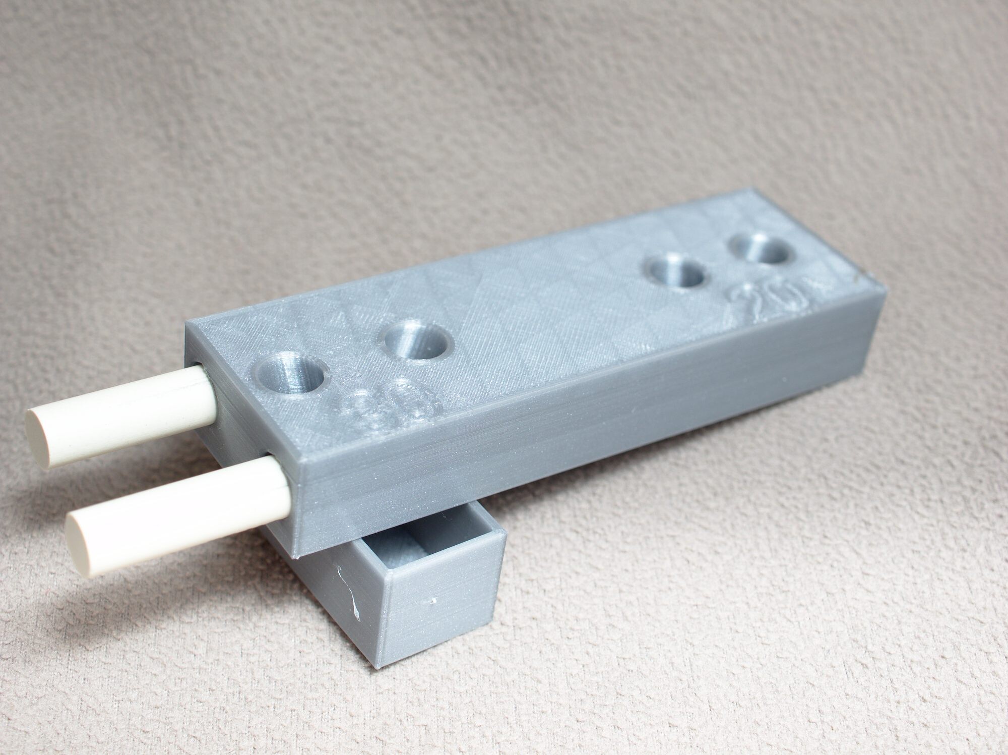

Обычно пользуюсь керамическим мусатом, ниже - более компактная альтернатива.
Стержни (диаметр 9.5мм длиной 114мм) были куплены по случаю и наконец пригодились.
По окончании работы стержни убираются внутрь и фиксируются крышкой.

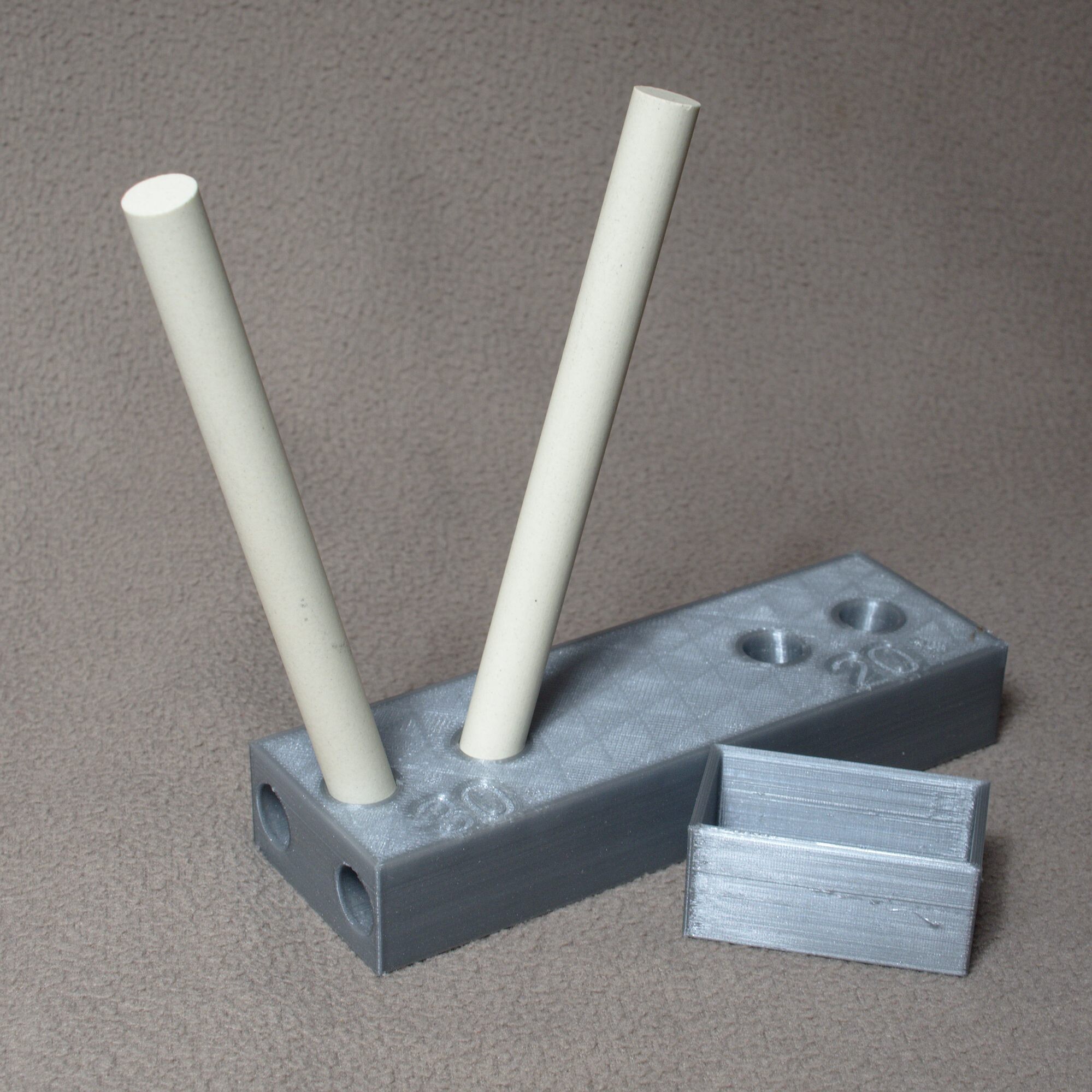

Можно выбрать 2 варианта угла заточки - 30 (основной) и 20 (а вдруг понадобится). Или сделать свой, описание модели в OpenSCAD ниже.
Процесс правки прост: держим лезвие ножа вертикально и прижимая его по очереди к левому и правому стержню, двигаем нож на себя и вниз по стержню. При регулярном использовании достаточно нескольких движений, чтобы лезвие вновь стало острым.
