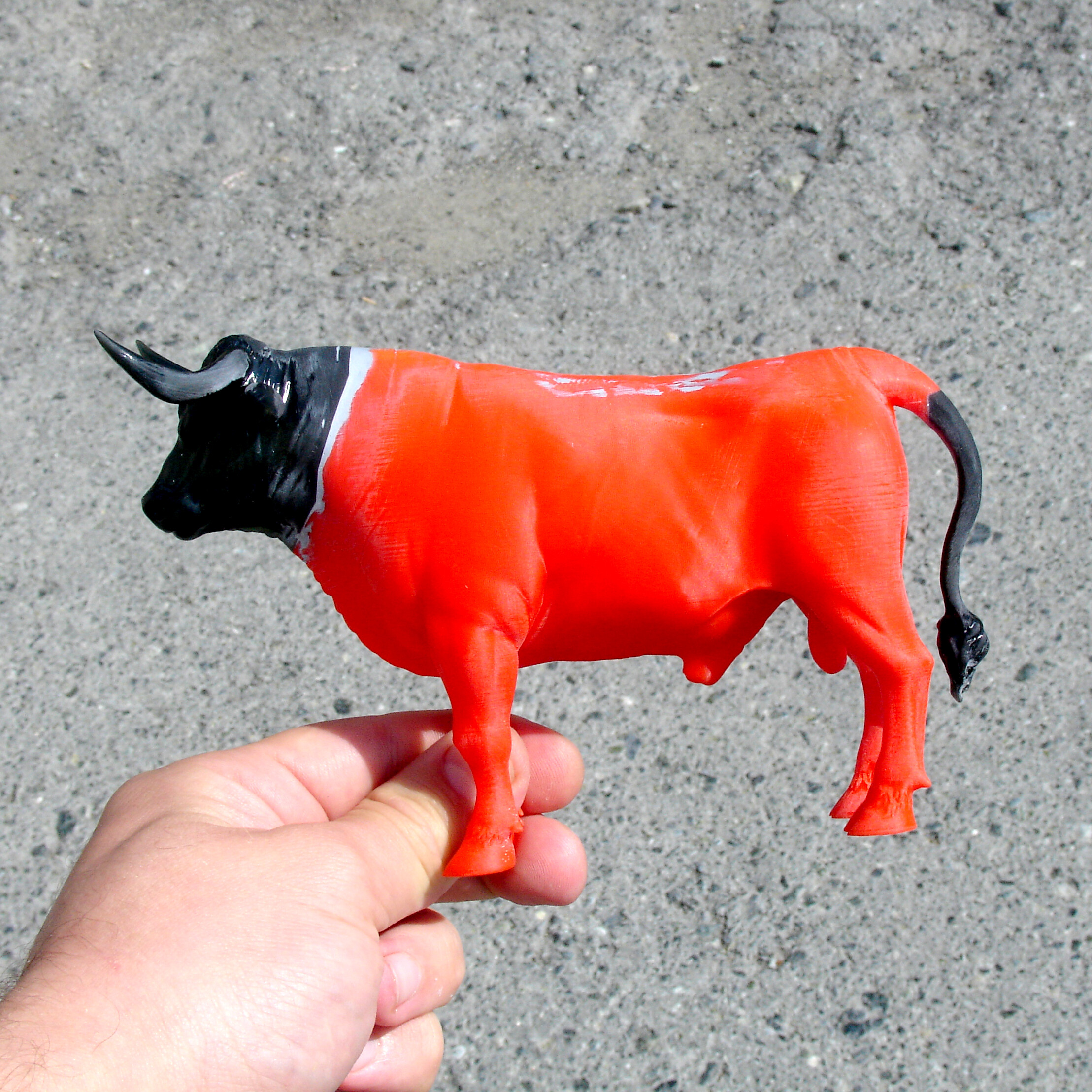

Бык в статичной позе
Тело - FDM 3D печать из АБС пластика от Fdplast, "Аленький цветочек".
Сопло 0,4мм, высота слоя 0,1мм, Скорость 60-40мм/с.
Голова и хвост - фотополимерная 3d печать harzlabs, ABS black.
Высота слоя 35 мк.
Склейка на супер клей.
Шпаклевка - TAMIYA PUTTY
Грунт KUDO KU-6002
Ссылка на 3d модель.
