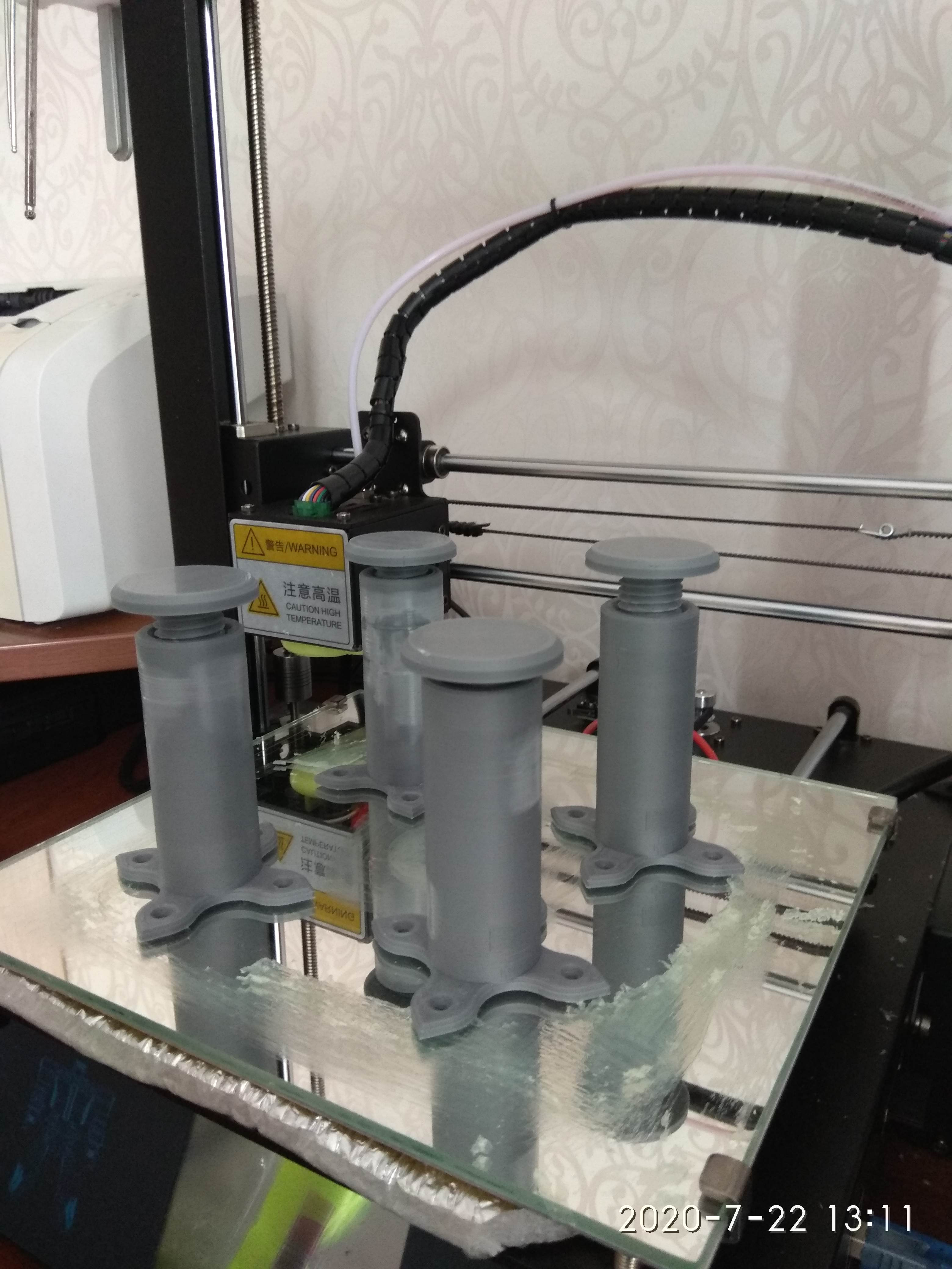

Дело было вечером делать было нечего...
Решил сделать тумбочку в ванну, подбил материал и обнаружил что ножик та и нет. В магаз за одними ножками ехать было лень, да и не работал он в воскресенье, в Леруа(на сайте) простецких пластиковых регулируемых не было, самые дешманский 10 сантиметровые начинались от 100 рублей и моя жаба сказала, что 400 рублей отдавать за этО она не позволит. В магазе который торгует фурнитурой нужные ножки обошлись бы в районе 30-50 рублей за штуку, но до него еще добраться надо. В итоге накидал проект и загрузил принтер.
Печать HIPS от 3Д пласта.
Для адгезии использовал АБС сок; высота слоя 0,2;
На высоте от 60 мм пошли мелкие трещины (2-3 на ножку на разных высотах), на качестве детали это не сказалось, замазал с помощью сольвента (светлые участки), так же пытался разгладить шов в паре мест.
Время печати около 8 часов основных ножек и около 3 часов выдвигающейся части (4 штуки за раз).
Вес в сборе 1 ножки 36г (реальные), заполнение больше 30% (точно не помню), 4 линии стенки, сопло 0,4.
С резьбой вышел косяк из за фаски при проектировании, после печати закрутить детали не получалось, пришлось перепечатывать вкручиваемую часть (та что 3 часа печаталась), а в основной подрезать фаску на миллиметр чтоб открылась резьба. Помимо этого был малый зазор между резьбами и вкручиваемая часть ломалась, поэтому так же был увеличен зазор у второй детали при повторной печати.
В итоге основание печаталось 1 раз, регулируемая ножка 2 раза.
Подобьем бабки.
С учетом вышесказанного и если принять стоимость грамма 0,5 рублей (HIPS стоил меньше 500 рублей за кг, но с учетом доставки выходило около 500)
Общая стоимость ножек по пластику 92 рубля, включая повторную печать. Время затраченное на печать от 14 часов.
В том, что проще было бы купить за чуть дороже, спорить не буду.

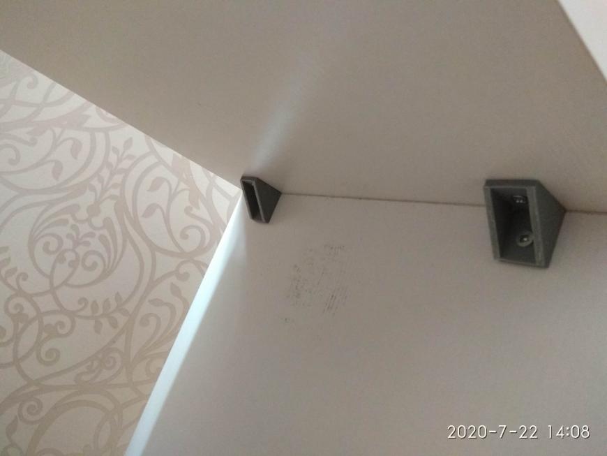

Допечатал еще уголки
Вес 4 штук 21г (в куре, реальный вес меньше), время печати полтора часа.
Вот уголки лучше напечатать, ибо то что продают хуже (если брать пластиковые).
