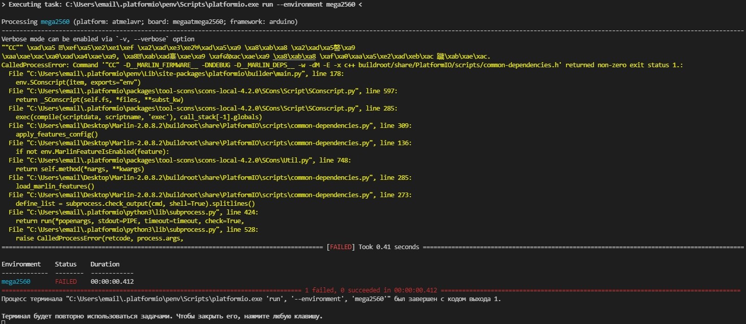

VSCode не компилирует Marlin
Здравствуйте Ув. форумчане, давно уже пользуюсь VSCode + PlatformIO и до недавних пор все было нормально. Но теперь он отказывается компилировать Marlin. Пробовал и разные версии Marlin даже стоковые только скачанные с GitHub, ни 1 не хочет компилировать, так же пробовал откатывать PlatformIO до разных более старых версий 0 эффекта. Может кто сталкивался с подобным, из за чего может быть и как решить? На скриншоте лог действий при попытке скомпилировать стоковый Marlin скачанный с GitHub'a.
