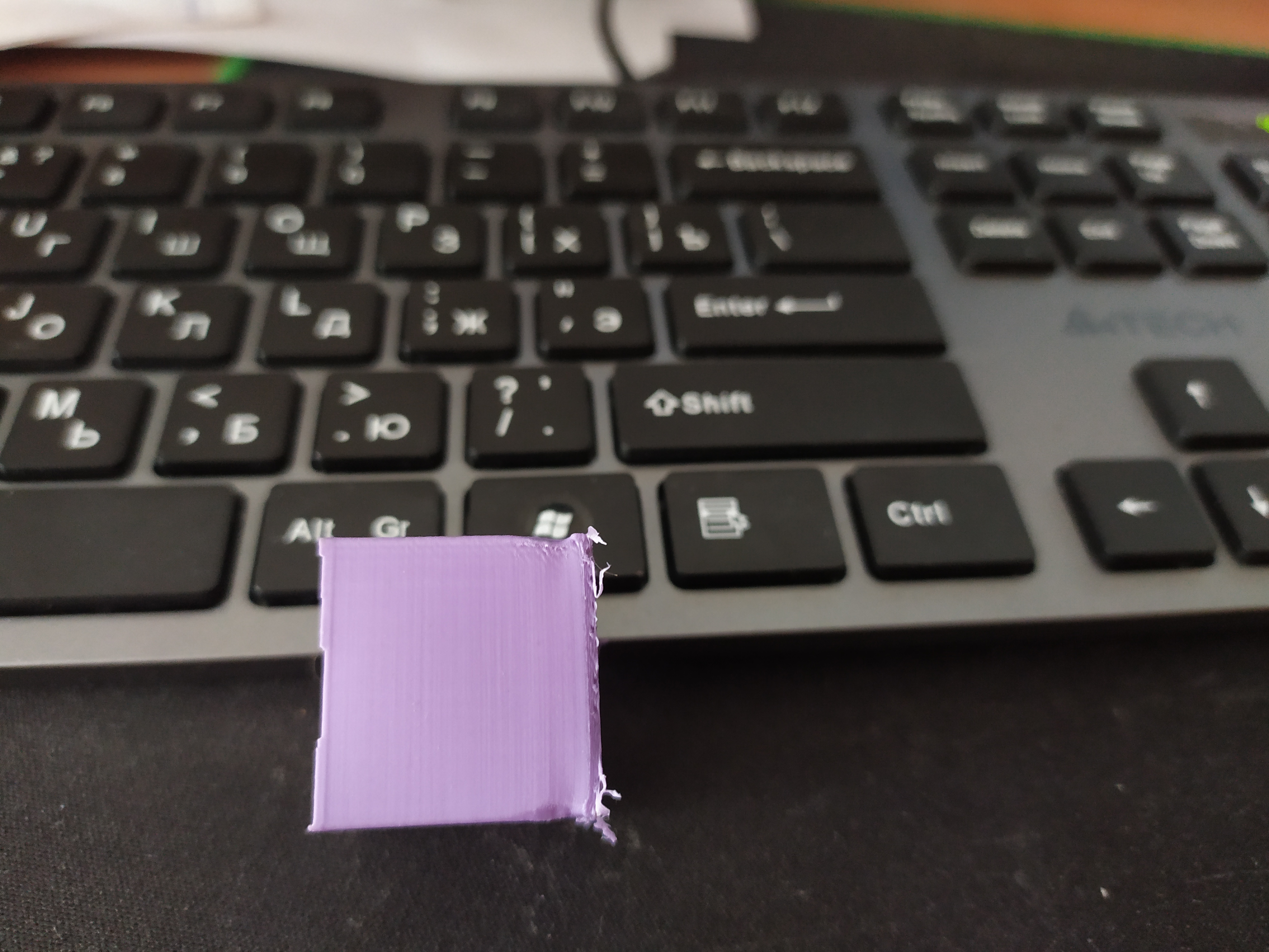

В чём проблема?
Что имеем?ABS, фирма kaktus (не лучший пластик, но таких проблем не было с ним)
235 - пластик, 110 столСопло 0.3Механика - дрыгостол
Ось z на двух валах (по всей длине хода зажимов не замечал)Токи на шаговиках выставил побольше (шаговики как кипятильник не греются) нормы, чтобы исключить пропуск шаговУскорения и скорость занизил в прошивке марлин, чтобы исключить пропуск шаговРемни натянуты, примерно, средне (проверяю после нагрева камеры принтера)Принтер собирал из алюминиевых профилей 30х30Плата melzi 2.0_v5Автовыравнивание по сетке из 16 точек (немного по оси Z есть подъемы из-за немного кривого Китайского стола)Шаги для шаговиков в прошивке выставил верные (перепроверял, пересчитывал несколько раз)Используются 12 рельсы (Китай, средней цены.... есть ли разница между дешёвыми и средними, я не знаю). Паз у рельс имеет неровности (при прокатывании каретки это чувствуется.... да, это именно рельса кривая, так как любая карется в одном и том же месте подзастревает), да и сам желоб в каретках (в некоторых), по которому шары гоняются не идеально ровный (возможно пластик на торцах каретки смещён относительно металлического желоба)Рельсы и каретки промыты, очищены и смазаныВ хотэнде всё закреплено надёжно, температуру держит стабильноВ столе тоже всё закреплено, температуру стабильно держит, стол утеплёнСлайсеры пробовал: cura, craftware, slic3r

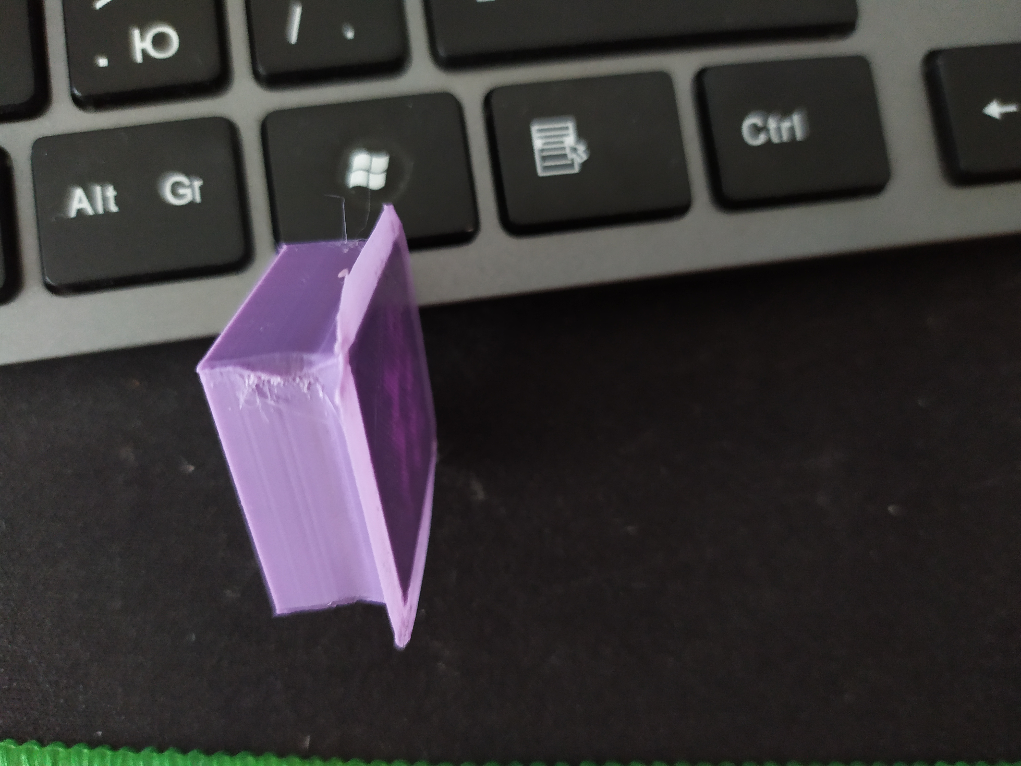

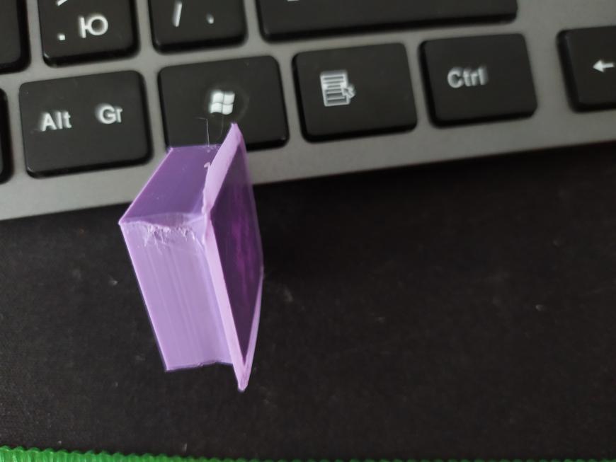

Что случилось собственно?Запустил печать, кубик отпечатался как надо, ровный, хороший. Потом во время одной печати обнаружил косяк в "срезании" углов детали. Начинается это с одного и того же места, постепенно усиливается, потом ослабляется и печатается дальше ровная деталь.На скринах ниже фото детали, которая печаталась своими гранями параллельно осям X и Y (можно увидеть срезанные углы и смещение слоёв по всей длине грани). Кубин ниже не допечатался, так как нет было смысла ждать.

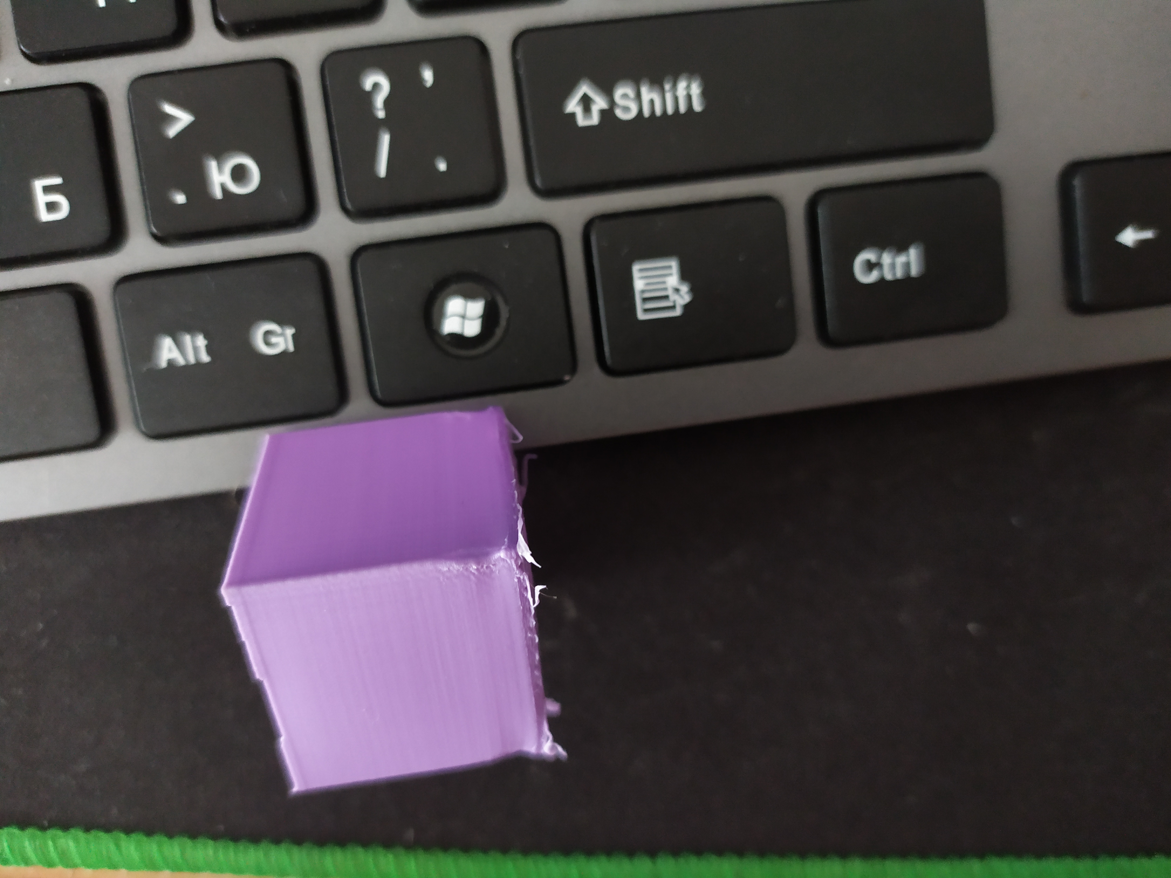

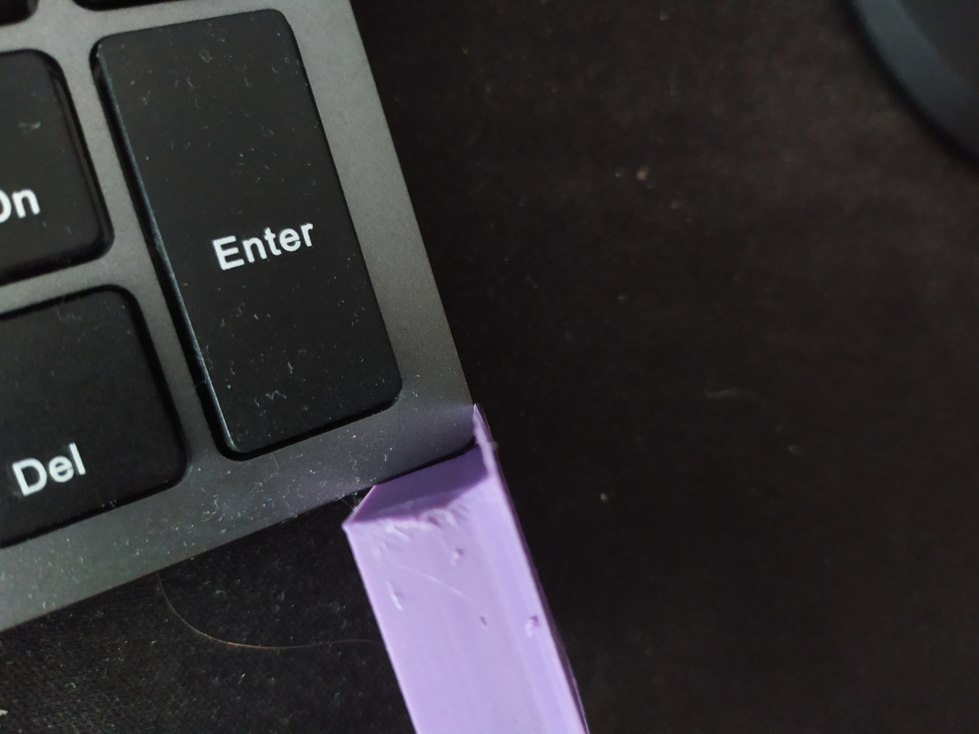

Далее фото детали, напечатанной в режиме "вазы" и располагающейся под углом 45%, то есть грани не располагаются параллельно осям X и Y (видно только "срезанные" углы, нет смещения слоёв по всей длине грани, возможно это чем-то компенсировалось). Кубик ниже полностью напечатался.
Пробовал крутить ось Z руками, никаких трудностей не испытал, явных зажимов не увидел. Возможно ли такое из-за настроек прошивки?
