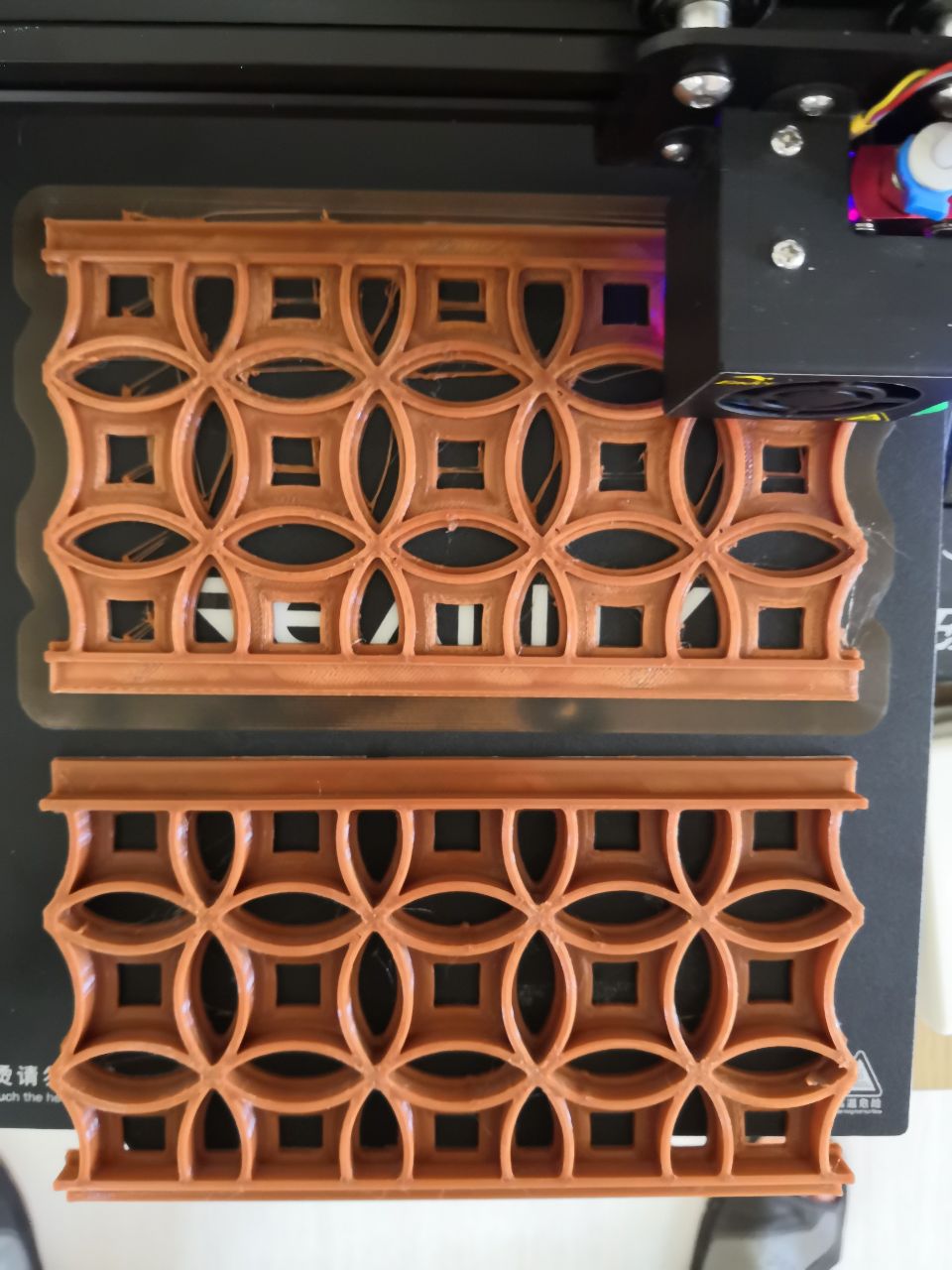

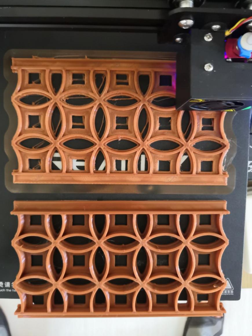

В чем причина появления жирных соплей в модели?
Печатаю PLA от BestFilament. На фото одна и та же модель, печаталась с одинаковыми настройками (один и тот же .gcode файл). Снизу более-менее нормальное качество, сверху видны жирные сопли в промежутках.
При этом:
- Ретракт при перемещениях включен
- Экструдер и поток откалиброван
- Скорость печати стенок 40мм/с, заполнений - 60мм/с, ну т.е. и так уже ниже некуда
Подскажите, пожалуйста, в чем может быть проблема?
Если слишком высокая температура сопла, то почему тогда по краям в заполнениях видна недоэкструзия (причем на нижней модели тоже)?
