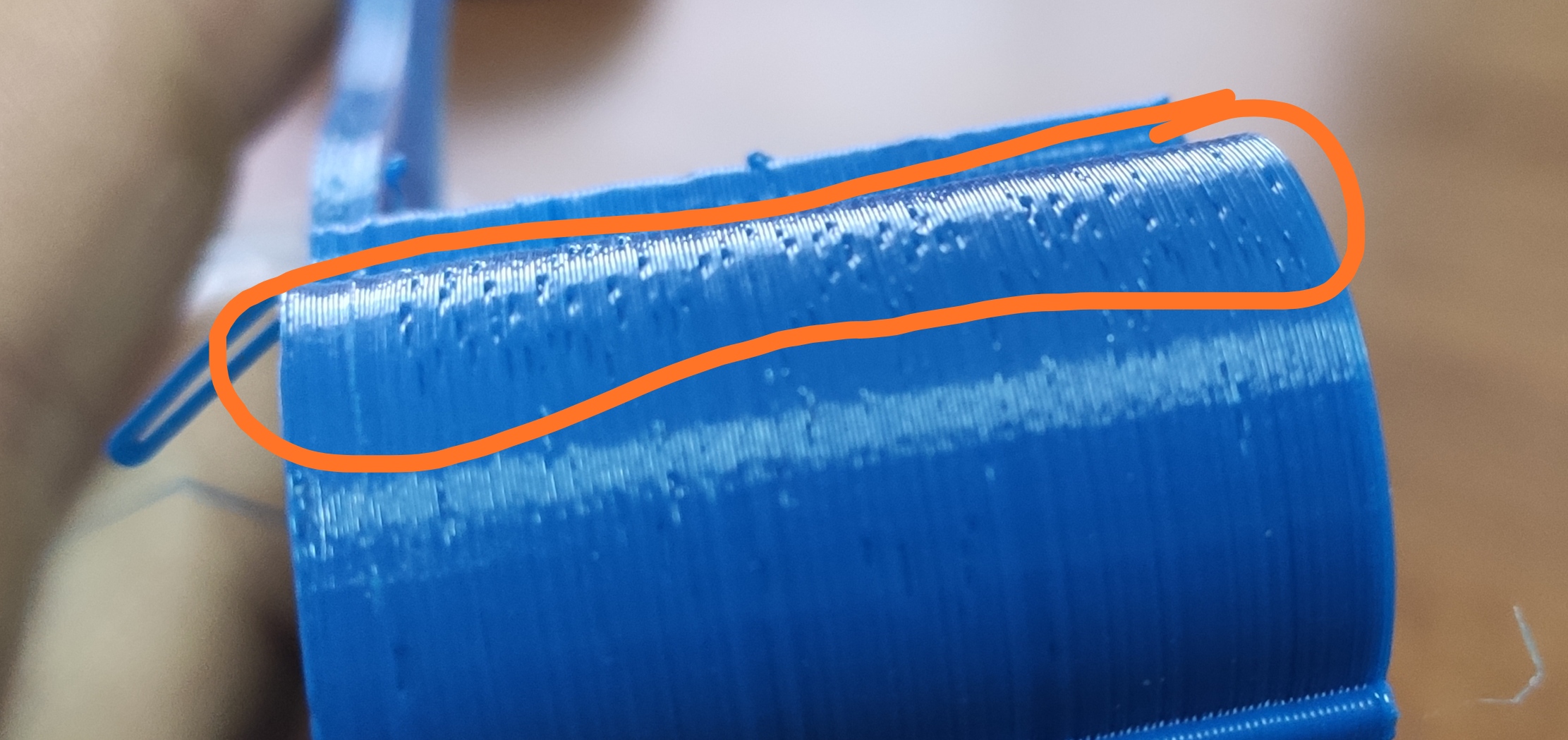

точки-комочки в слоях печати

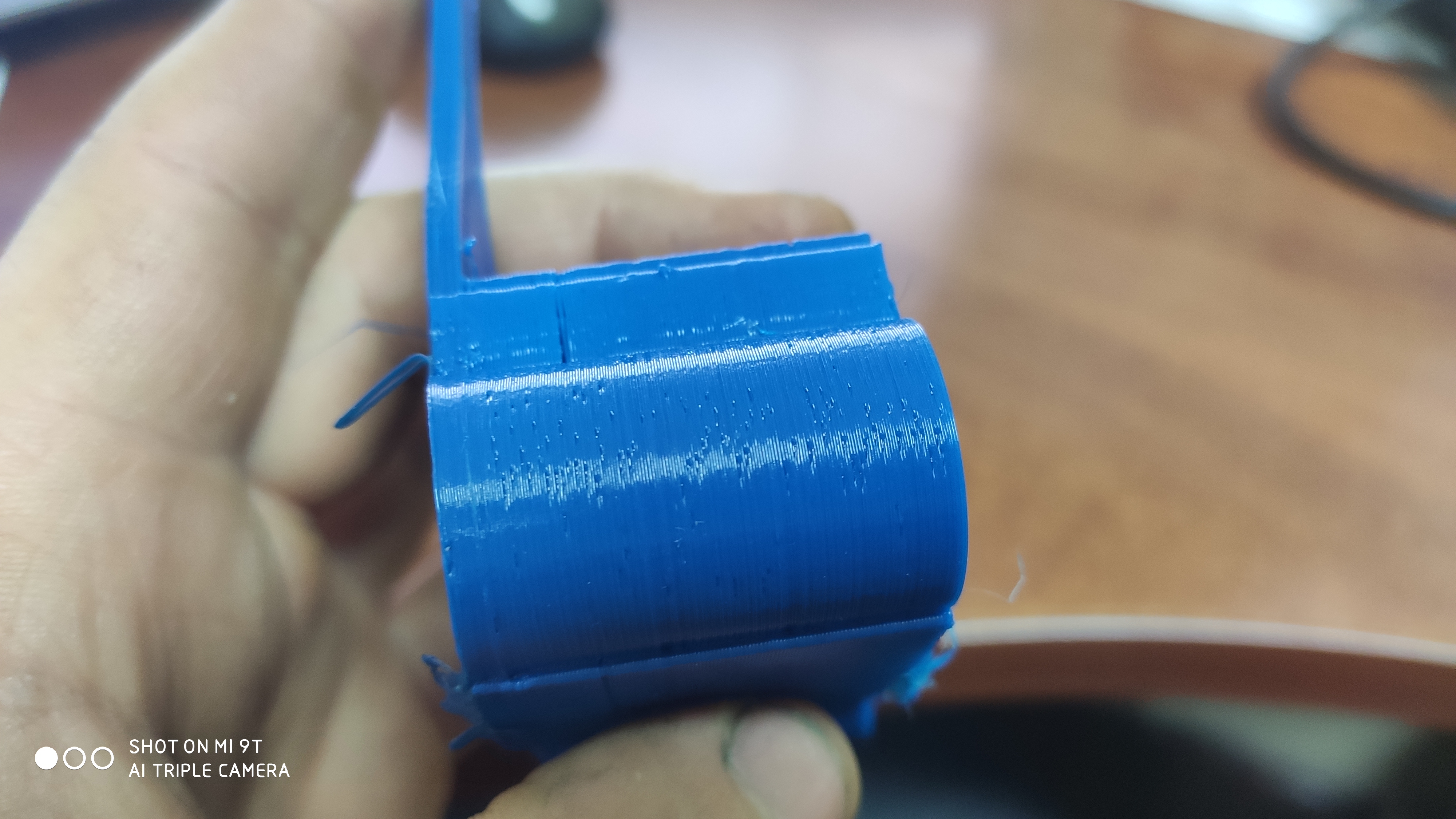

значит появился такой дефект при печати. проявляются только на наружной стене печати и только на основном теле печати, т.е. на поддержках дефекта нет.
дефект проявился после перезаливки прошивки в которой изменил только количество шагов на мм с 200 на 400 для осей Х и У, плюс после переустановки винды использую тот же слайсер но со сброшенными настройками. может где-то какую-то настройку пропустил... или в прошивке марлина косяк????
Резонансы двигателей.
